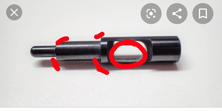

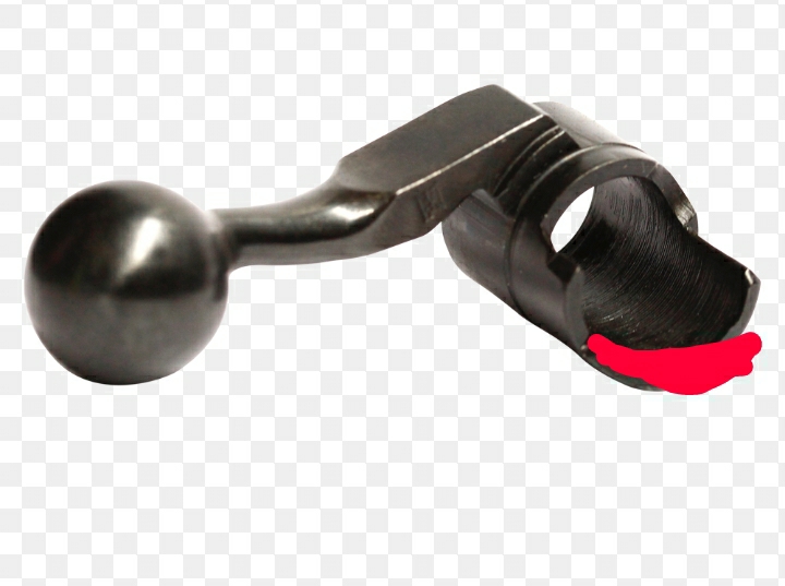

Mensajepor Devi » 19 Nov 2019 23:44
MarianoP escribió:Hola Devi.
Creo que tengo el mismo problema con mi CZ, al hacer el cierre (bajar la maneta) es necesario aplicar mucha fuerza, pero no entiendo como lo has solucionado "puliendo la parte de la aguja que arrastra sobre la maneta" Puedes explicarlo para torpes??
Gracias.
Buenas, adjunto fotos del trabajo de pulir(en rojo, las zonas de contacto aguja -maneta). Lo hice con dremel y disco + pasta de pulir. Tras todo esto añadí molykote y se nota la diferencia. El próximo finde voy a probar a recortar espiras del muelle de la aguja para ver si así gano más suavidad todavía.

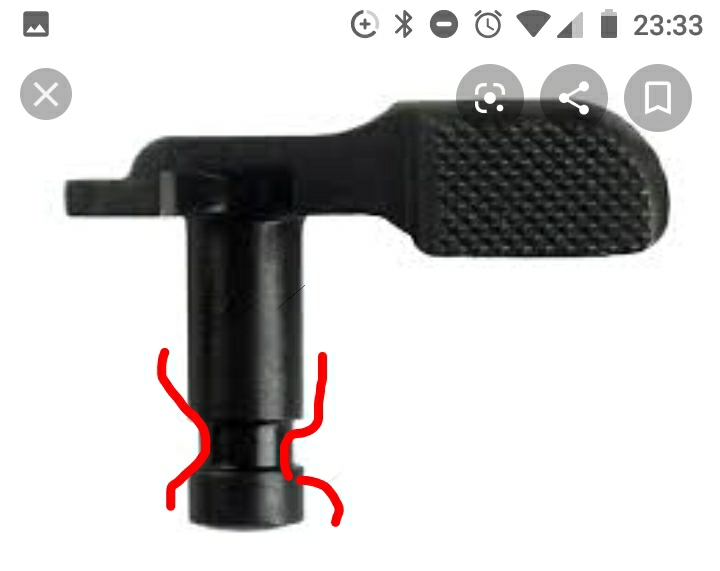

Mensajepor Devi » 19 Nov 2019 23:45
Y no menos importante, el seguro,
Buenas tardes.
Poseo una Brno 2 de la que estoy muy encantado, pero a la que me gustaría suavizar el 50

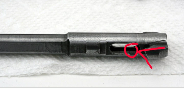

Re: Suavizar cerrojo
Mensajepor Devi » 27 Nov 2019 11:31
Finalmente compre en Trelles un muelle de aguja original, resulta ser 1cm más corto que el que trae mi carabina comprada de segunda mano.
Haciendo el cambio, percute bien y se nota una disminución de resistencia a la hora de cerrar el cerrojo. El próximo objetivo, engrasar la bola que bloquea el cerrojo en la posición de cerrado y a ver qué sale.

Mensajepor Devi » 27 Nov 2019 21:27
Pues sacando con un botador de 2mm el pasador que hay en la maneta, sale un tope y un resorte.
El mío va bastante duro, le he recortado 1 espira y va mucho más suave, permitiendo cerrar el cerrojo con un solo dedo. ideal para no perder la postura en carabina ligera.
