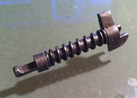

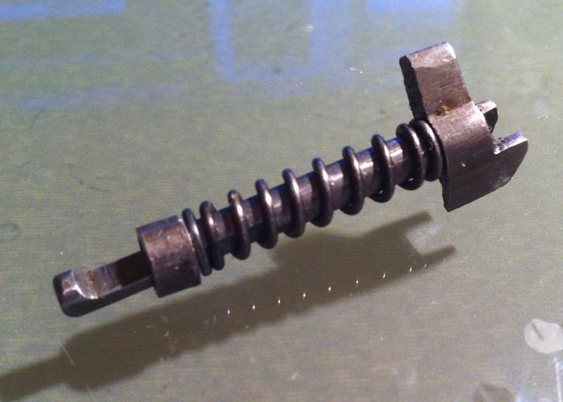

Extractor Original Winchester 1892
Socio ANARMA 1545.-

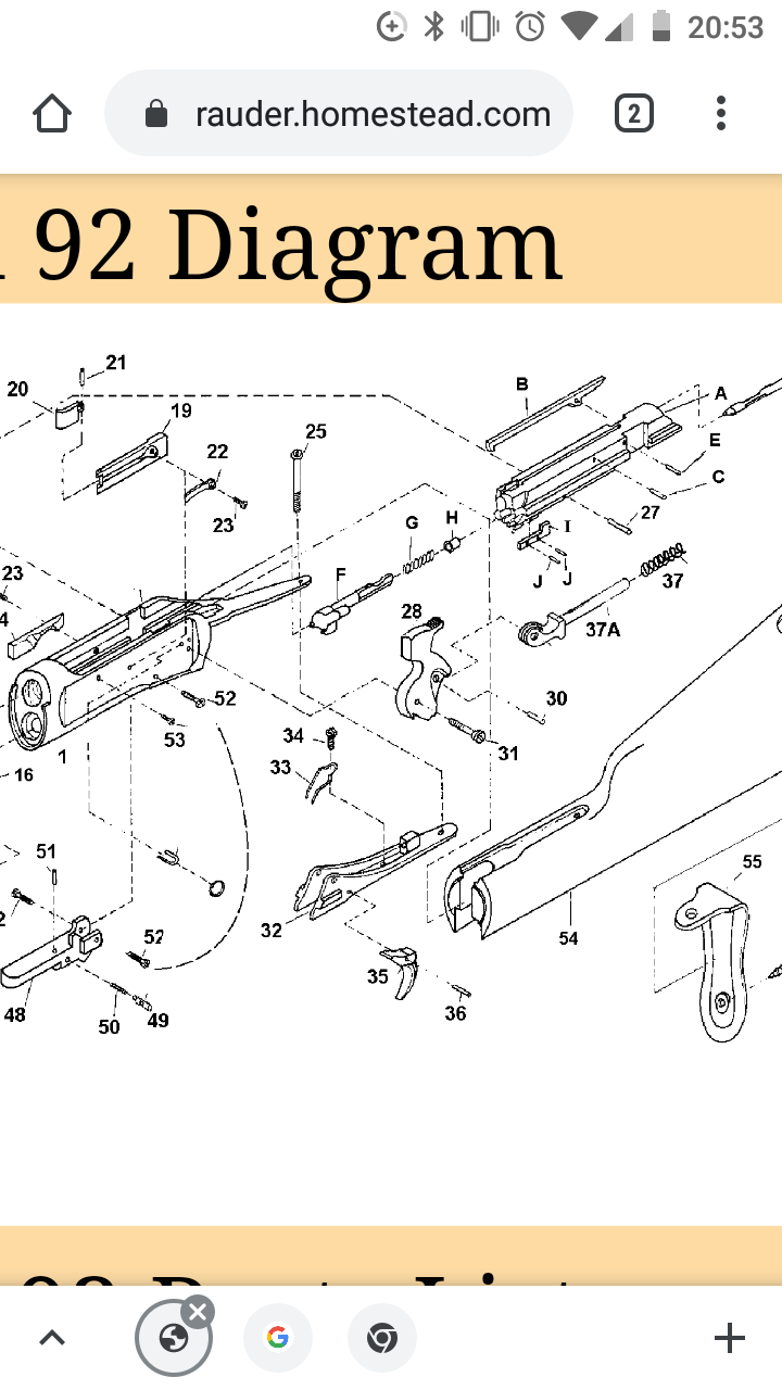

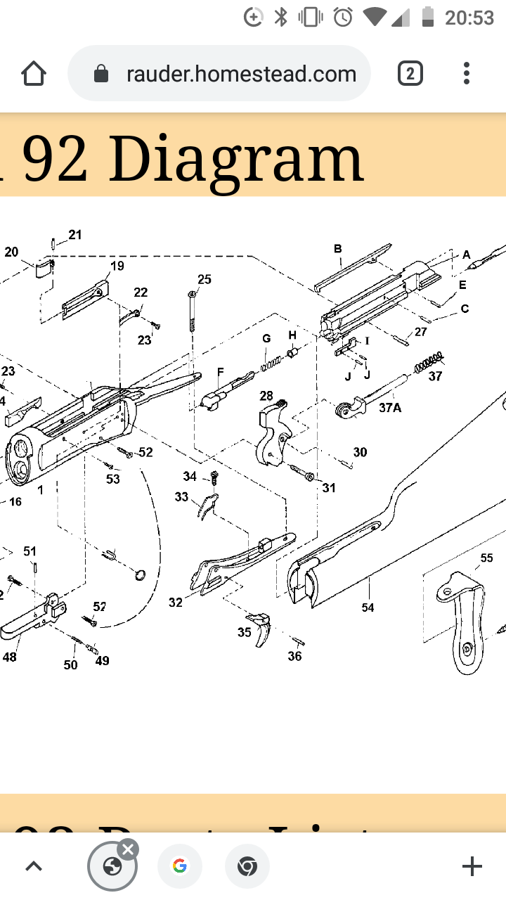

Otra opción es que llames a armería trelles y le preguntes por esa misma pieza (conjunto f-g-h), pero para un Rossi 92 del 44-40. Suele tener repuestos para sus cosas.

Efectívamente, el Winchester 92 es total o parcialmente compatible (con pequeños ajustes) con los modelos M92 de Rossi, Tigre y Puma. Pero no tienen.
No entiendo como, a nivel internacional, hay todo tipo de piezas, excepto el extractor. Es como si alguien hubiera decidido agotar el stock. Sólo he encontrado un sitio en USA y otro en Australia, y no pueden exportar la piececita fuera de su país; no lo entiendo.

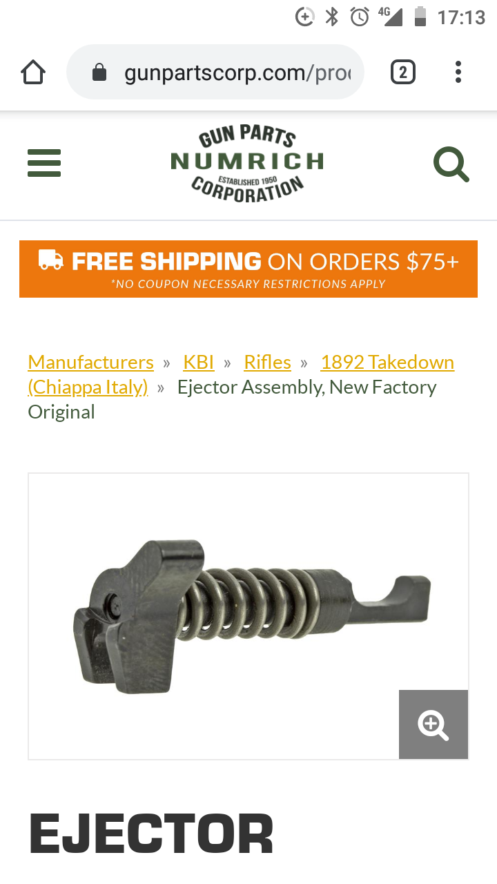

¿Tu idea es algo así?

Efectivamente, así la hice yo.
Antiguamente las harían de una sola pieza, pero haciéndola de dos partes se ahorrará tiempo y dinero.
En mi caso fue porque si hubiera decidido hacerla de una sola pieza todavía estaría limando....
