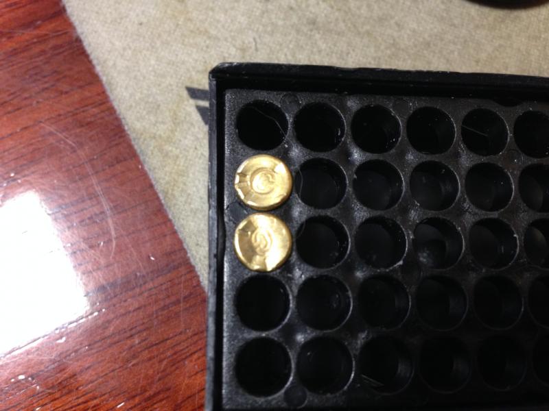

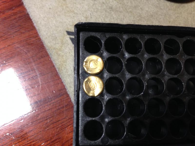

Re: problema con la percusión en FAS 22lr
Ejemplo:
Esas dos no han salido y, como se ve, estan percutidas varias veces. Caso extremo, obviamente.
Otras a la segunda las tira, pero estas no.
Como se ve, percutir, percute, pero no sale el tiro.
Misterio, a ver si a alguien se le ocurre algo.

Ante todo, aclarar que no soy ningún experto, pero por la foto (que también puede ser el encuadre), me da la sensación de que el percutor está pegando demasiado en el centro. Desde luego, en mi pardini la muesca está más al borde de la vaina. Y al ser de percusión anular... Lo que no sé es cómo podría corregirse eso, en caso de que fuera ese el fallo.
Porque por fuerza, no creo que sea. Menudas marcas le hace. Y yo también uso CCI.
Otra cosa que se me ocurre, es que haya una partida "mala" de CCI por ahí. Supongo que ya habrás probado con otra munición, por si acaso.
Un saludo, y suerte con el problema.
pues por como quedan los culotes, yo me inclino a pensar que la bala no entra al 100zx100 en el cañon, y al no estar el lateral del culote en buen contacto con el asiento, la aguja la marca, la empuja, pero no la aplasta. los culotes así, los he visto en un franchi que le abocardaron la recamara. si fuese mio, le limpiaria la recamara y un poco mas adelante, todo el largo que ocupe el cartucho cargado como mínimo, pero bien limpia, casi agresivamente, por si hay algo de plomo que no deje al cartucho entrar a fondo y asentar bien. mucha suerte,y que encuentres el problema. (y mira con lupa la zona donde asienta el culote, no haya un pegote de algo)
(nunca nos domesticarán del todo!!)
majipur escribió:Ante todo, aclarar que no soy ningún experto, pero por la foto (que también puede ser el encuadre), me da la sensación de que el percutor está pegando demasiado en el centro. Desde luego, en mi pardini la muesca está más al borde de la vaina. Y al ser de percusión anular... Lo que no sé es cómo podría corregirse eso, en caso de que fuera ese el fallo.
Gracias majipur por hacerme notar lo de la marca. Yo veia marca y no pense en analizar su posición.
Lo comprobaré y lo compararé con la otra, a ver qué deduzco.
De todas formas he probado 4 agujas distintas en esa pistola, entre ellas la que tengo en la otra y va bien.
Lo de las marcas si que lo he comprobado. he tirado con cci, con eley y con sks y no he notado ninguna diferencia.
Gracias por tu ayuda.

Gracias por el consejo, Diego.
Hace tiempo que ni tiro con ella y no recuerdo claramente, pero si, diría que eran los segundos y terceros, no el primero.
De momento le desmontare la extractora y probaré a ver. Si va ok, te haré caso, a ver si no da ya más problemas.

Hola, a todos
Después de un par de semanas con otros temas entre manos, sigo con mi FAS.
Al final le quité la uña extractora. Funciona sin ella, como me anticipasteis, para mi pasmo.
Peero... el problema sigue sin resolverse. Además he hecho dos pruebas.
Una, la de la uña extractora, que fue bien, pero persistía el problema, como he dicho, porque de cada par de cargadores por lo menos me daba un fallo.
La otra, días más tarde, después de desmontar, revisar ajustes, holguras,etc.,, limpiar y aceitar. Falló el primer tiro y ya no tiré más. O sea que el primero también falla.
Por lo tanto, ya solo me queda el sospechar del muelle de recuperación, que me da que no va a ser, y el temido casete de disparo.
Y digo temido porque va con pines, no con tornillos y tendré que andarme con mucho ojo para que no me sobren o falten piezas al remontarlo.
Antes de la "cirugia" se me ocurre (a ver qué os parece) sumergirlo en un liquido desengrasante para motores y dejarlo un tiempo para ver si disuelve la m... que debe haber dentro, lo seco, lo reaceito y a ver qué tal.
Igual es una idea de Perogrullo, no sé.
En fin, seguimos.
Un saludo a todos y gracias por vuestros buenos consejos.
