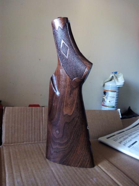

Hola hace poco adquirí una benelli 121 a un precio asequible, el caso es que me gustaría restaurarla de 30
Hola hace poco adquirí una benelli 121 a un precio asequible, el caso es que me gustaría restaurarla de 31

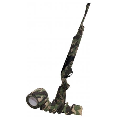

Comprate unos rollos de tela con adhesivo que venden de camuflaje y te costará 1€ restaurarla.
Ya más opciones no quedan.

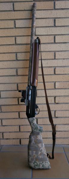

Mi Benelli
Hola hace poco adquirí una benelli 121 a un precio asequible, el caso es que me gustaría restaurarla de 100

Muy chula.
Cañón cortito llevas.
La mia es de 60cm y con visor para las esperas pero descarte la tela ya que de pavon esta bien y la lluvia mas la tela....castiga mucho.
