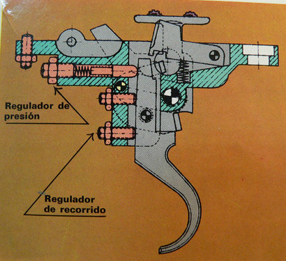

Alguien ha visto o sabe de un tutorial para regular un gatillo santa barbara. He visto una conversación aquí mismo, pero de hace años, donde decia que el tornillo de abajo era para recorrido y el de arriba para presión de disparo. Arriba y abajo son posiciones relativas. Entiendo que es "tornillo de arriba" con el rifle en posición de disparo. ¿?

Imagino que te refieres a este dibujo.
Es el disparador de dos tiempos del SB C-75 y de algunos modelos más de SB, desconozco si de todos es igual.
Espero que te sirva.
Yo soy muy maniático con los disparadores y este me parece realmente bueno, la verdad. Yo no lo cambio.
