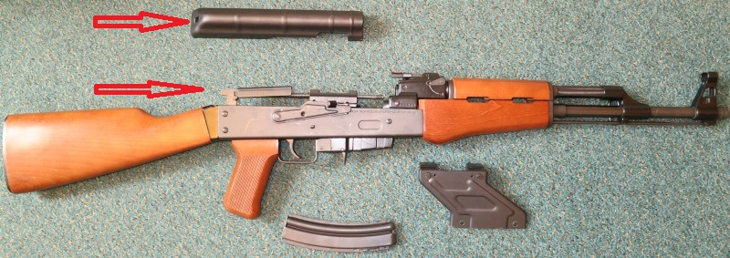

Hola a todos, he comprado una carabina Alder AP80 de 2mano y no encuentro por ningún sitio el manual de este arma. Alguien me lo podría pasar? Necesito desmontarla para su limpieza y no tengo ni idea de cómo hacerlo. Muchas gracias a todo, u saludo!!!

Pero hombre, si eso tiene la complicación del mecanismo de un botijo........... :mrgreen:
Solo tienes que presionar hacia adentro la uña que sale por detrás en la tapa trasera, sacar la tapa, y ya accedes a todo el mecanismo, que no es mas que una guía con un muelle y el cerrojo...... :D

Muchas gracias. Intentare no romperla, je, je, je. Ya os contare!!!
