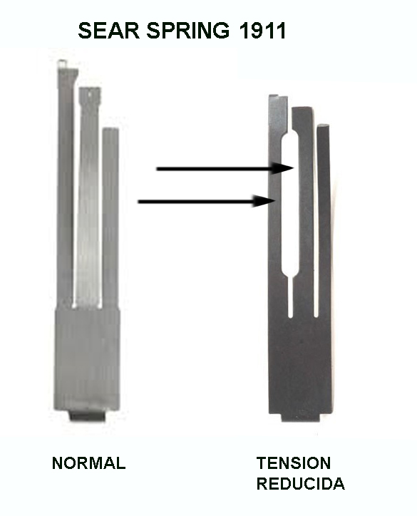

Buenas tardes,necesitaria que me recomendarais un muelle de tres patas aligerado para bajar el peso del disparador de una sti target master,y su ademas es recomendable hacerle algun cambio de alguna pieza mas para dejar un disparador suave y a kilo de presion.

Ojo con dejar tan finos los disparadores de 1911, que ametrallan con total facilidad, y sus consecuencias, pueden ser nefastas, e incluso mortales, mejor dejar un margen de seguridad amplio, y no jugarse la vida por un disparador con 100 g menos....
Dudo mucho que un arma de calidad como esa, no traiga ya un sear spring aligerado (muelle 3 patas), y un muelle de martillo (mainspring, o hammer spring), también mas ligero.
El muelle de martillo original Colt, es de 23 libras, yo he probado con el 19 libras, y va de maravilla.....
Todo eso, lo puedes encontrar en Brownells España, pero si tu muelle de tres patas, es como el de la dcha. no te molestes en cambiarlo....

Amigo....he usado 1911 casi por 25 anios y ya de por si este modelo es de disparador suave, no creo necesario suavisarlo mas, pero para los gustos los colores y si tu quieres hacerlo mas suave, ojo mucho cuidado ya que se te puede soltar un disparo cuando no lo deses y con resultados fatales....piensa bien antes de hacerlo

Si te animas a cambiarlo, trelles lo tiene de sti por 32 pavos.
STI Sear Spring / Muelle del Fiador 1911/2011
Eso si, como te han dicho cuidado y en las primeras pruebas solo una bala en la pistola hasta que estés 100% seguro que no ametralla.

Pero, creo que eso, seria una incongruencia, cambiar a una STI de alta gama sus muelles, por otros exactamente iguales, y de la misma marca, no le veo lógica, pues los muelles, van a ser iguales, los mismos.........
Yo he probado esa arma, pues se ve bastante en cualquier club de tiro, y ya tiene un disparador muy eficiente, pues es una arma diseñada para tiro al blanco, y meterse en fregados, por ganar 50, o 100 g. en el disparador, creo que no es buena idea....
Para hacer pruebas de si ametralla o no, se debe hacer SIEMPRE con 2 cartuchos, si pones uno solo de cada vez, jamas sabrás si ametralla, o no........
