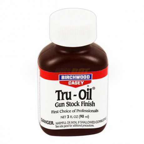

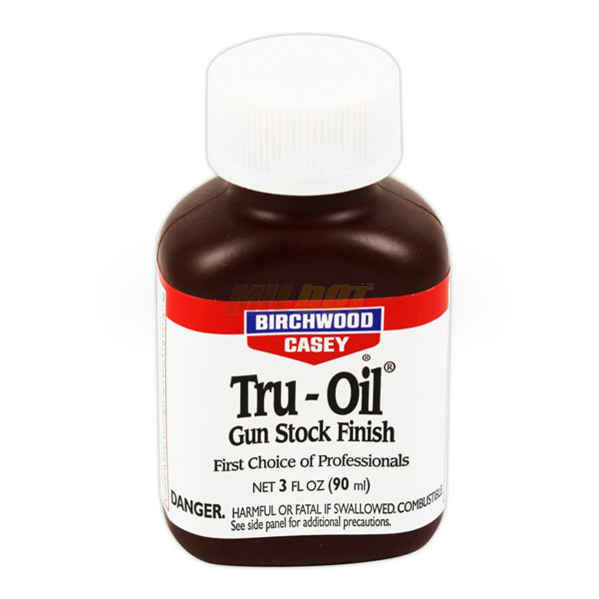

Re: Duda culata al aceite
El aceite, ya embellece el veteado natural de la madera, aparte de mantener su grado de humedad optima y protegerla. Un trozo de nogal, o de otra madera, por muy buena que sea, siempre parecerá un palo seco, hasta darle el aceite.....
Si te gustan los acabados con bastante brillo, puedes usar Tru-Oil, de venta en armerías, en Amazon, etc, es básicamente aceite de linaza en un 80%, con otros componentes, seguramente siliconas, para dar brillo, pero bueno, por lo que cuesta un botecito de tru oil, te compras 3 litros de linaza en cualquier almacén de pinturas, y tienes aceite, para tres vidas....
https://www.amazon.es/Beretta-Tru-oil-B ... way&sr=8-1

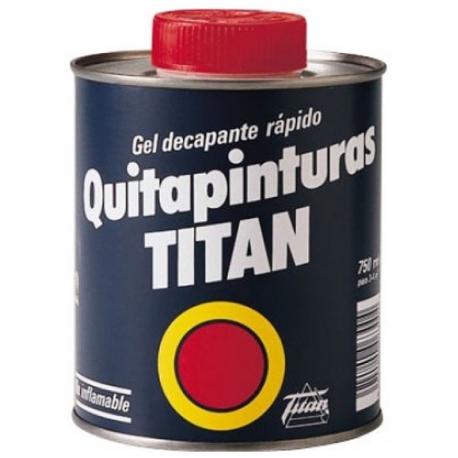

¡¡¡¡¡ No puedes lijar el picado !!!!! Te lo comes, y desaparece........
Es la única parte, donde no puedes usar lija....
La mejor forma de quitar de quitar el barniz viejo, es usar quitapinturas, un gel liquido que reblandece la capa de barniz . Se da a brocha, se esperan varios minutos, y se saca a espátula, y si tal, porque ahora ya no son tan agresivos como antes estos productos, por temas medioambientales y de contaminación, se repite la operación, las veces que sea necesario, hasta dejar la madera sin rastros de barniz. En las zonas picadas, frotar con un cepillo de dientes duro, limpiar bien la madera con disolvente universal, sin miedo de empaparla, dejar secar, pasar una lija fina, y acabar con alambrillo fino 000, también llamada lana de acero, que venden en almacenes de pinturas, es como el estropajo de metal Nanas, que deja la madera muy suave....
También se puede sacar el barniz, usando una pistola de calor. Este es el mayor problema, el quitar el barniz viejo, pues suelen ser muy duros y resistentes, una vez echo esto, es coser y cantar......
