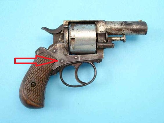

Que funcion cumple este pasador
Mensajepor pepe_elpata » 22 Mar 2019 21:37
¿Que funcion tiene este pasador?
Esta es una imagen de internet: https://www.pinterest.es/pin/426223552220328450/
Saludos cordiales desde Asturias

sustavic escribió:Pues viendo el resto y si miras todos los revólveres, se puede deducir que es para sujetar el cierre de la caja de mecanismos.
Hola, gracias por contestar.
Creo que me exprese mal, no es un pasador es un tornillo, es que tiene la cabeza por el otro lado.
Y no tiene tapa de mecanismos es todo un bloque, Los otros dos tornillos obviamente son los ejes del disparador y el del martillo. Supongo que sera una pieza intermedia para la doble accion pero es que no encontre ningun despiece con ese tipo de imagen con tres tornillos. La mayoria de las imagenes de internet es con dos tornillos nada mas.
A ver si alguien nos instruye sobre el particular.
Muchas gracias

Si es pasante, puede que sea un tornillo que actúe de tope, bien del mecanismo de disparo, no?
Por la posición que tiene, no parece que sea un eje funcional...
A ver si alguien te puede ayudar.

Ese tornillo hace de eje del fiador.
Esta es una imagen de internet: 40

44LARGO escribió:Buenas
Muchisimas gracias, era lo que necesitaba saber.

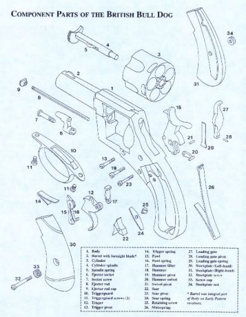

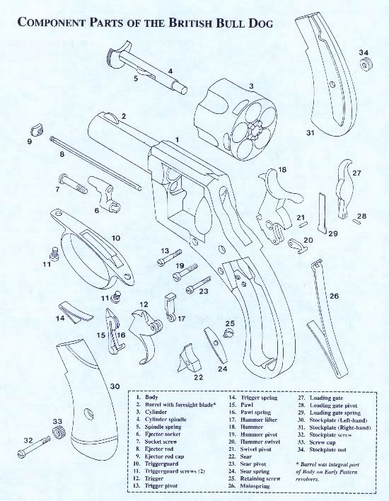

Puede ser el eje de una leva( pieza 22 en el plano )que hace retroceder el martillo cuando se suelta el gatillo, es decir un seguro de caida .
Cuando aprietas el gatillo y disparas la aguja asoma logicamente para percutir , una vez que sueltas el gatillo el martillo con la aguja retroceden un poco lo suficiente para permitir que pueda girar el tambor.Asi es al menos en los revolveres que conozco.
Espero haberte ayudado .

La pieza 22 es precisamente el fiador.
