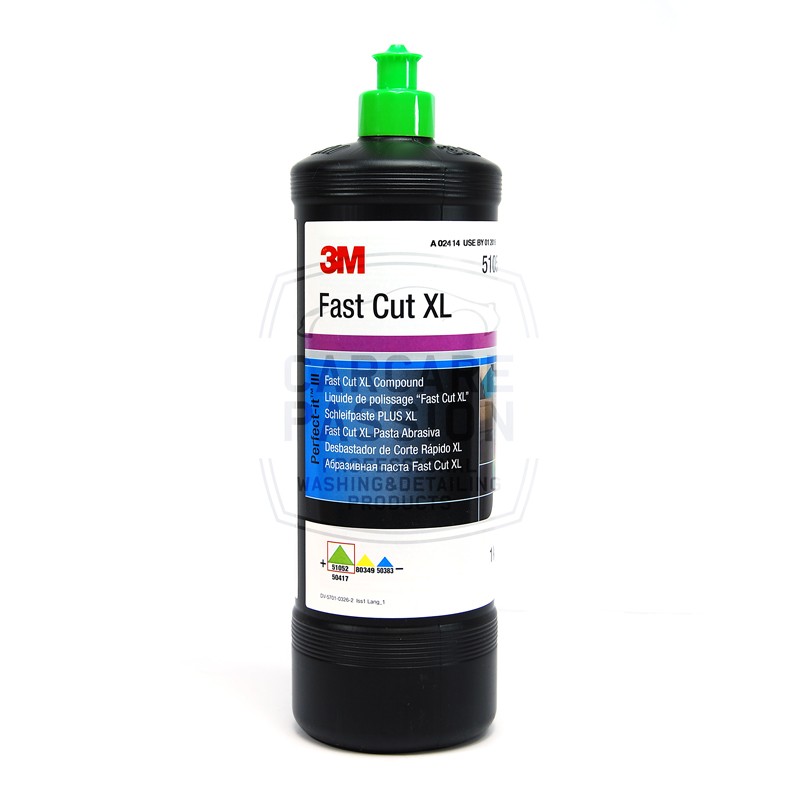

Si el revolver es en acabado brillo, con cualquier pulimento del usado en automoción te vale. Pero ojo, que hay pulimentos y pulimentos, si no quieres echarte horas frotando, en un almacén de recambios, o de pintura para coches, compra pulimento abrasivo, para mi el mejor, el 3M. sin siliconas, vale para pulir absolutamente cualquier cosa, incluso plásticos, pues no traen siliconas. Uno muy común, y que encuentras en ferreterías, es el Titanlux, pero si toca plásticos del coche, te quedan blanquecinos, pues trae siliconas, y no es tan potente como el 3M, que es capaz de dejarte un metal, a espejo....
Si el revolver trae acabado mate, es que su acabado se ha conseguido mediante un chorreado en fabrica, y si pules los rayazos, te va a quedar a ronchas, pues va a quedar en brillo donde pulas, y va a ser peor el remedio que la enfermedad, lo único, que le des un pulido completo a todo el revolver.
Con el pulimento abrasivo 3M, ves resultados, en unos minutos frotando.........Tiene una pega, es caro, viene en botes de a litro, para uso profesional, cuesta unos 40 €, pero dura muchisimo tiempo, y tiene infinidad de usos, pues pule absolutamente, de todo.

Muchas gracias. Es de acabado en brillo. SAludos

Pues el pulimento 3M de la foto, es perfecto para eso, en 10 minutos, tienes el revolver, como nuevo, impoluto, y sin el menor arañazo, garantizado...... :D Pero ojo, que sea exactamente ese, el abrasivo......

Muchas gracias de nuevo.
