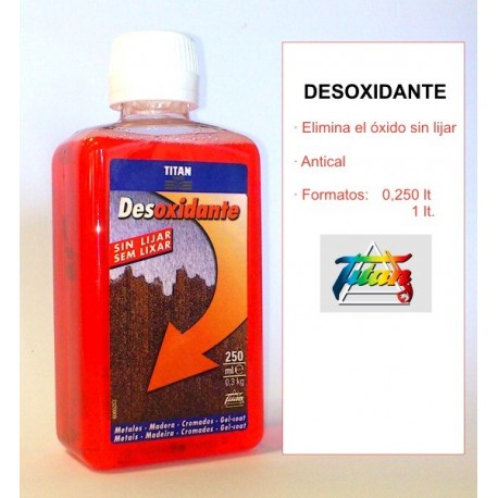

Mensajepor manolosolo » 20 Dic 2018 11:09
Si no te importa quedar sin pavonado, desoxidante Titanlux, de venta en cualquier almacén de pinturas...........quita el oxido, y deja una patina gris oscura......
También, puedes frotar con un cepillo pequeño de alambre, para quitar lo mas basto...........

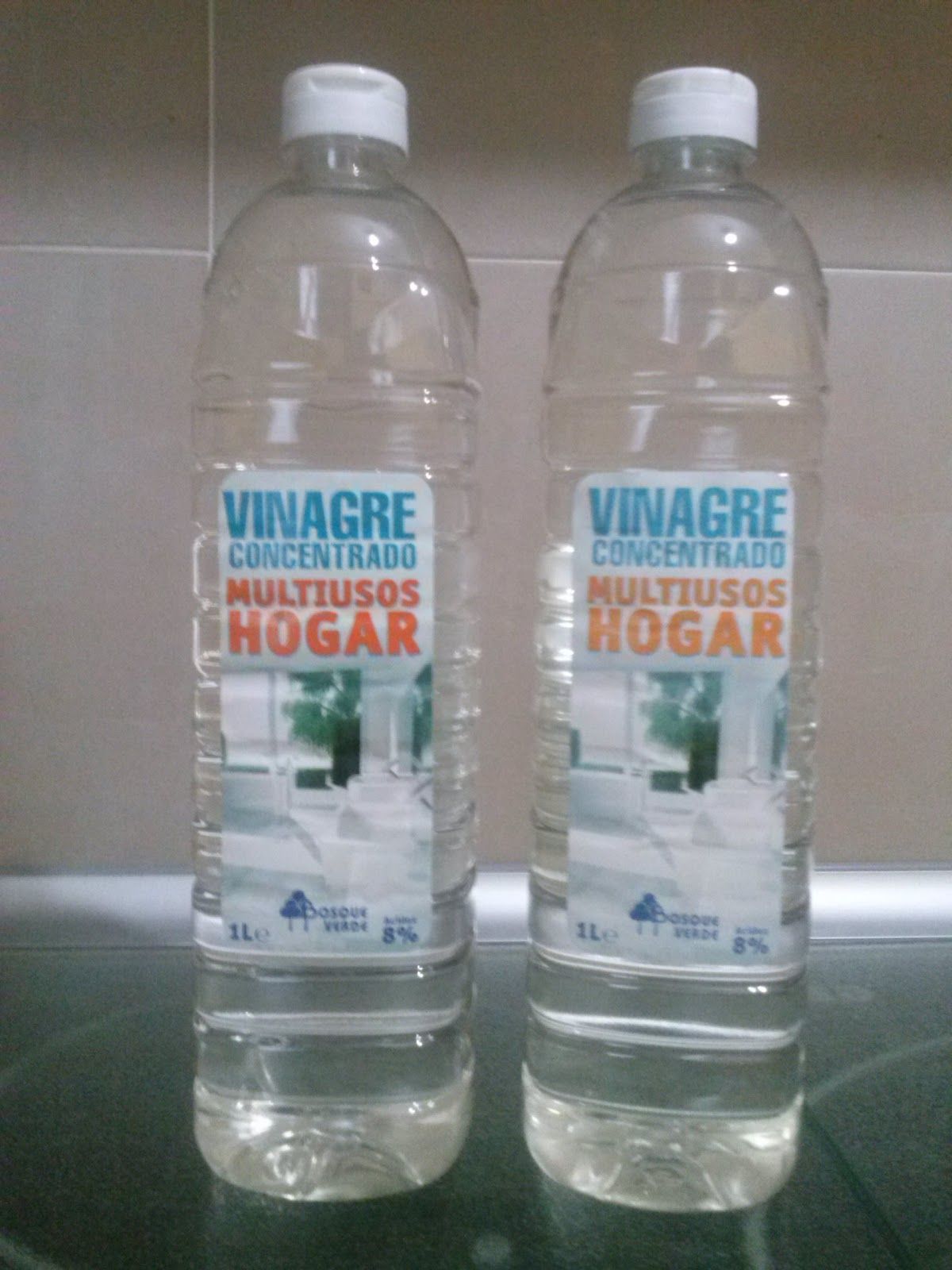

Mensajepor Tapeniaque » 20 Dic 2018 11:43
Otro método sobretodo muy barato y sobradamente probado y efectivo al 100%, es el vinagre blanco concentrado, el del Mercadona por ejemplo, cubres y sumerges todas las piezas con óxido en un recipiente acorde a las piezas, dejas 24h que actúe, seguidamente ya puedes retirar con trapo o cepillo de cerdas blandas, todo el óxido y mugre acumulado.

Probaré el vinagre haber pero el óxido que quiero quitar ahora es el interior para poder desmontar el arma

Mensajepor manolosolo » 20 Dic 2018 14:39
Como ya te he comentado en un post anterior, el mas fácil de encontrar, y barato, en cualquier almacén de pinturas, es desoxidante Titanlux.......

Mensajepor glopez » 20 Dic 2018 20:41
lolote escribió:Alguna marca de ácido para comprarlo
El vinagre es acido acetico, mejor el blanco

Mensajepor JJWinchester » 21 Dic 2018 11:29
manolosolo escribió:Como ya te he comentado en un post anterior, el mas fácil de encontrar, y barato, en cualquier almacén de pinturas, es desoxidante Titanlux.......
Manolo, ¿que tal va ese desoxidante? Aunque suelo limpiar a aceite y brazo, cuando uso algún producto soy más de vinagre para piezas antiguas, armas blancas sobre todo (el proceso es lento, fácil de controlar y no tóxico), pero querría probar alguno de estos productos. Sin embargo los "de anticuario" tipo Renaissance De-corroder son muy caros y debes importarlos.
¿Es muy agresivo este Titanlux, o te deja ir probando? ¿Se neutraliza bien con agua después?

Mensajepor manolosolo » 21 Dic 2018 11:44
Funciona bien. Yo he probado incluso con desoxidantes industriales, mucho mas agresivos en armas, para después pavonar, y perfectos, quitan el oxido, pero no atacan el material, que queda con una patina gris, que sale puliendo a mano fácilmente. La mayoría, su composición, es ácido clorhídrico muy rebajado. Creo recordar que hasta he probado uno industrial, con base de ácido nítrico......

Mensajepor JJWinchester » 21 Dic 2018 12:17
Sí, esos ácidos que mencionas los usa la gente, junto al ácido fosfórico, menos agresivo, que es otro clásico de la limpieza de metales. Pero prefiero un producto comercial "controlado", ir a por un ácido a pelo es demasiado para mi... :?
Gracias, lo voy a probar (como siempre primero en un hierro oxidado sin valor, para comprobar bien cómo funciona, es lo recomendable).
