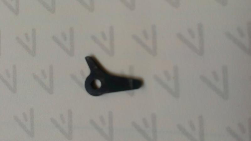

Hola, soku ionada el problema, gracias al compi...

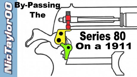

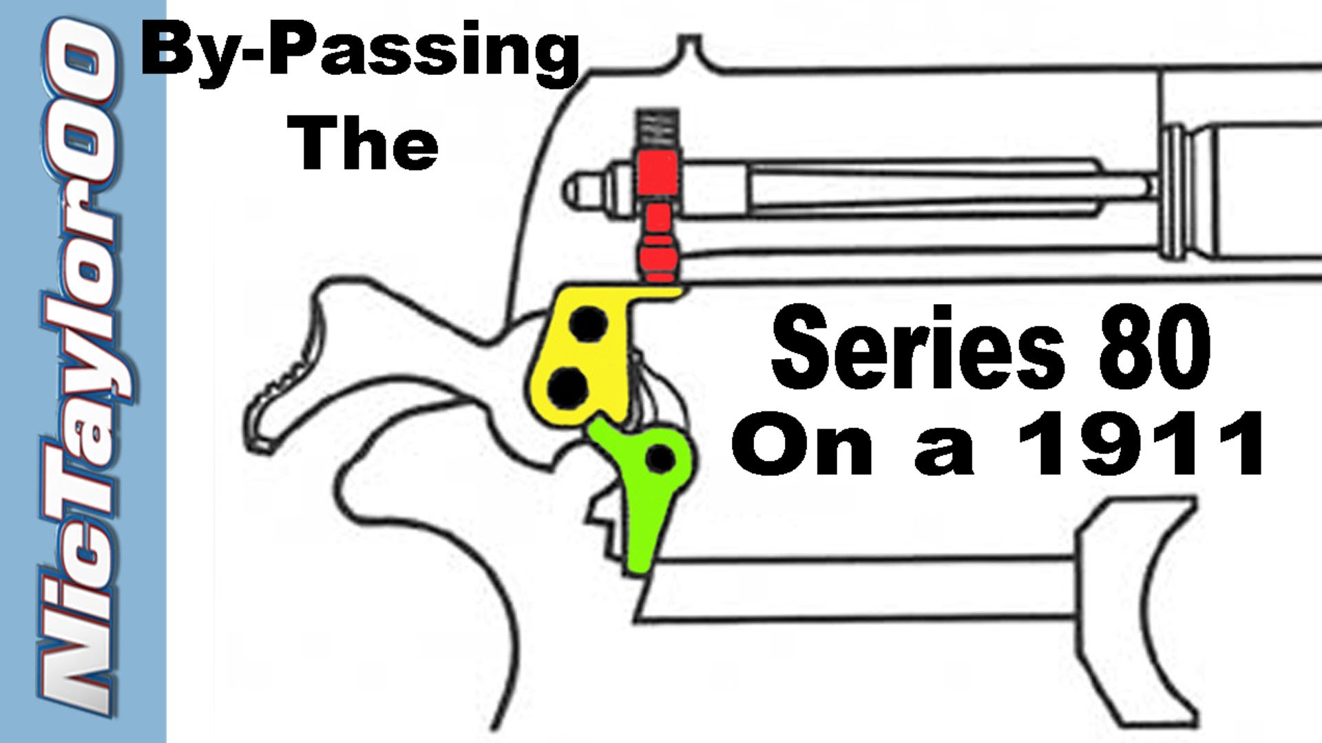

Tiene seguro de aguja percutora???? Porque creo que conozco bien el sistema 1911 A1, y esa pieza, no la lleva.
Me parece una pieza de los modelos 1911 series 80, con seguro de aguja percutora, la pieza verde de la foto....
Seguro que no te han sobrado mas piezas????....... :mrgreen: Broma...... :lol: Le puede pasar a cualquiera.... :lol:
No tengas miedo a desmontar una 1911, que se desmonta con la punta del pij****** :mrgreen:

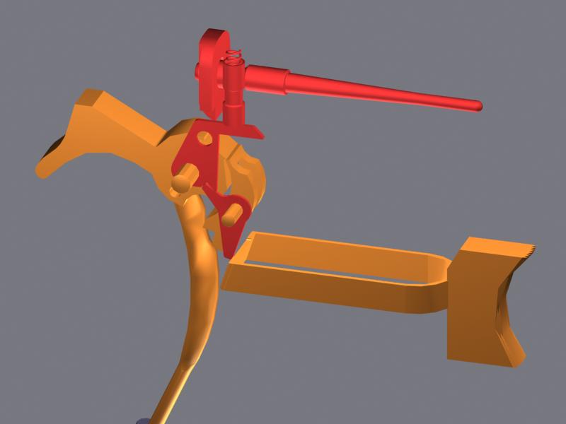

Otra foto en 3D, para que veas mas claro como va la pieza que sobra..... :D

A mi modo de ver, aparte de que hay una pieza, para eliminar esas dos, que son las que actúan sobre el seguro de la percutora (para Colt, el resto no se si vale por distintas cotas de fabricación)), al faltarle esa pieza que no has montado, el fiador va a tener una holgura lateral, que puede no ser nada buena a la larga, dado que va a enganchar en el diente del martillo, de lado. Esa pieza, posiciona en su sitio exacto el fiador, yo, desde luego, que se la pondría, y el sistema Colt 1911, es de lo mas fácil que hay de montar-desmontar, solo hace falta un destornillador para las cachas, y cualquier cosa, desde una punta, a un botador, para quitar el alojamiento del muelle real....
