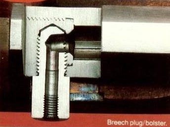

Hola
Ardesa dice que es un trabajo cualificado y que intentar desmontar la bombeta supone la pérdida de la garantía por que la bombeta se taladra desde la boca del cañón para abrir el canal de fuego. También el taladro de la chimenea se hace con la bombeta atornillada al cañón y este montado en el rifle para asegurar que el martillo golpee la chimenea correctamente (plano del martillo perfectamente perpendicular al eje de la chimenea)...
Trelles ya no tiene la bombeta en su web, antes sí que la tenían...
Ya que la has desmontado, ¿se parece a la de la foto?

Esa no es la del pennsylvania. Yo te digo con la bombetea averiada desmontada, retaladrar el agujero que ya está hecho y meter una chimenea mas gorda. Es sencillo.Taladrar una bombeta nueva en bruto desde la boca del cañón es complicado y hay que tener utillaje específico para ello y una broca mas larga que una meada en una cuesta. Lo máximo que puede ocurrir es que tengas que tirar la bombeta vieja, la cual ya está jodida. Si todo son ventajas. Vaya un canario miedoso.

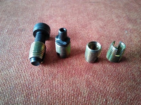

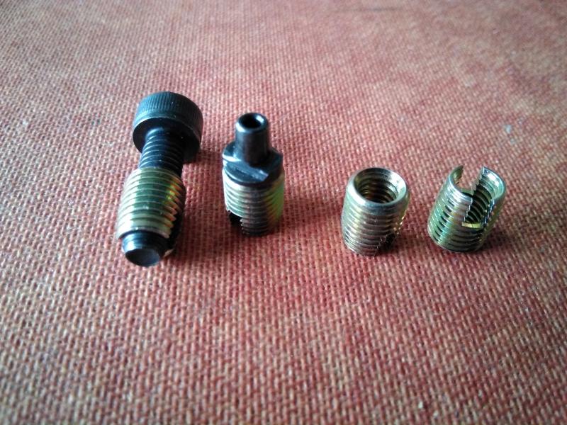

Por si no encuentras chimeneas de métrica 8. Aparte del helicoil, hay también unos insertos con métrica 6 interior y métrica 8 exterior...
