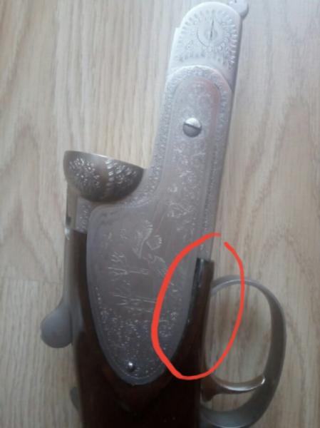

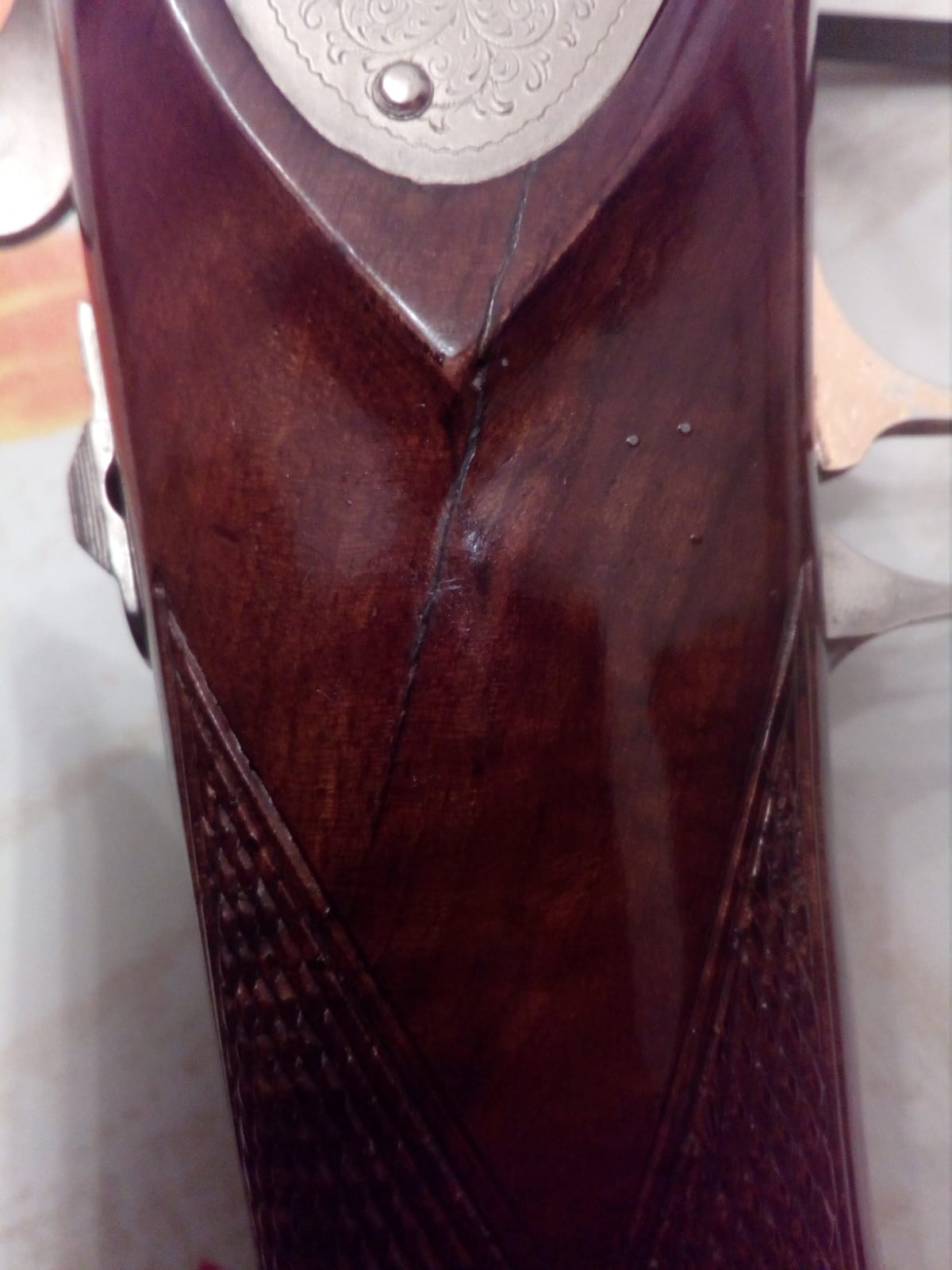

Cómo solucionar este problema ,se ha separado de la pletina y parece haberse abierto o despegado.

passarell
Mensajes: 344
Registrado: 16 Jun 2008 04:01
Ubicación: Valencia
Re: Cómo reparar culata zona de pletinas
Mensajepor passarell » 20 Jun 2018 09:03
Hola, buenos días: Desmonta esa platina solo, con disolvente universal desengrasa bien la madera que se ha soltado, cuando esté bien seca pon cola de carpintero buena en la grieta de la madera y monta la platina. entonces pon un gato que apriete la madera al sitio y déjala 24 horas. Quita el gato y limpia si hay exceso de cola seca por fuera, desmonta la platina y limpia por dentro si se ha untado con algo de cola y si todo está bien solucionado. Espero que así lo puedas solucionar.

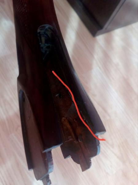

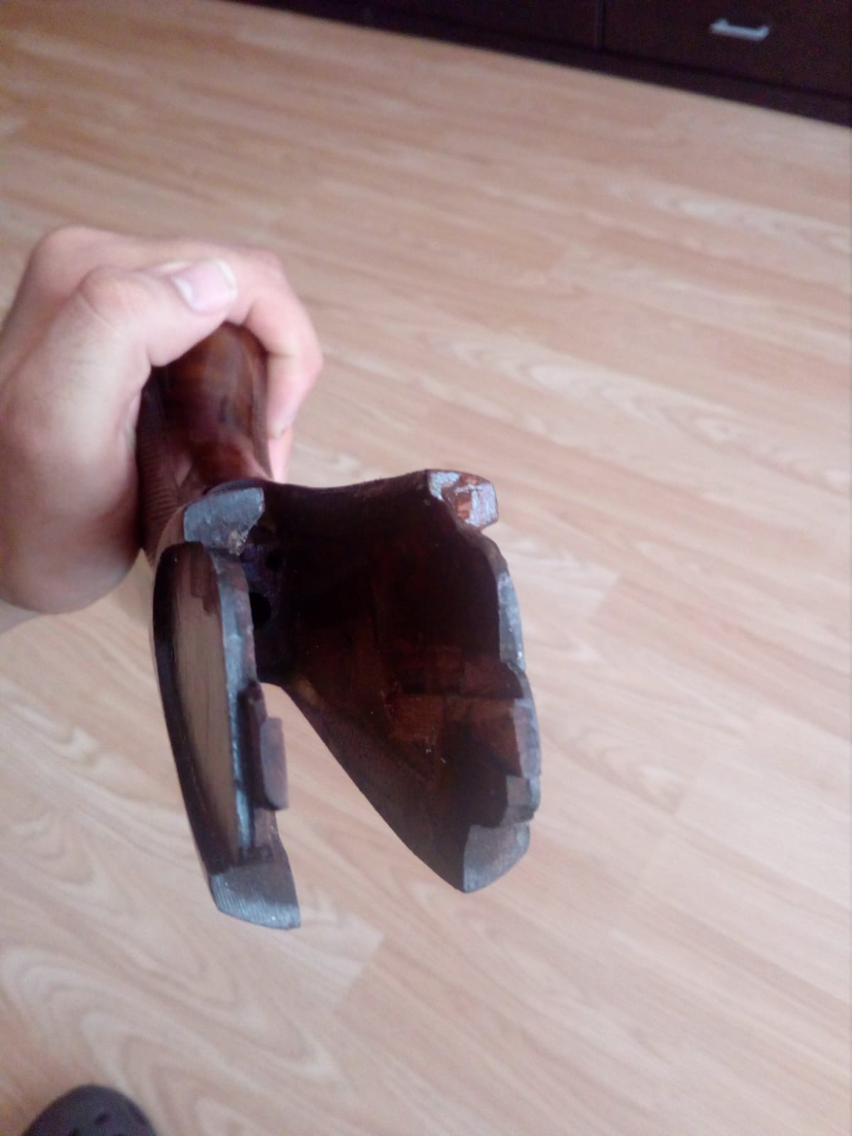

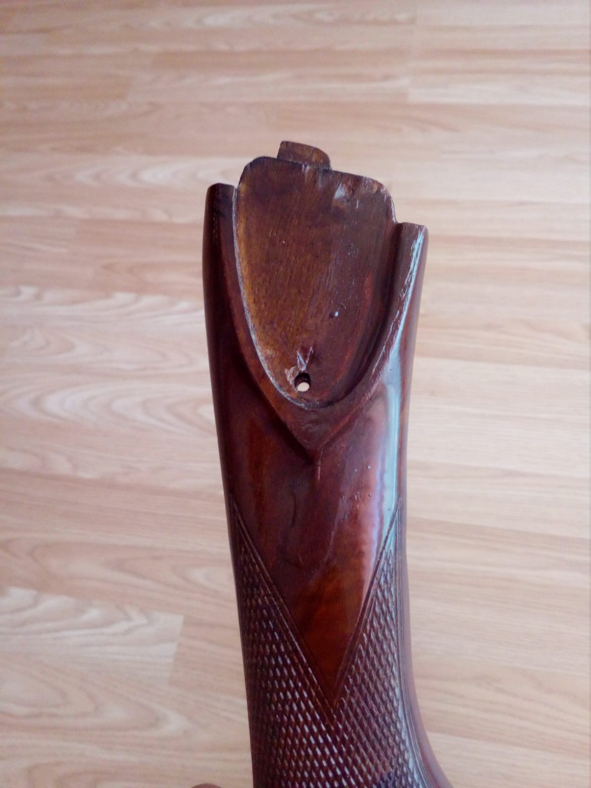

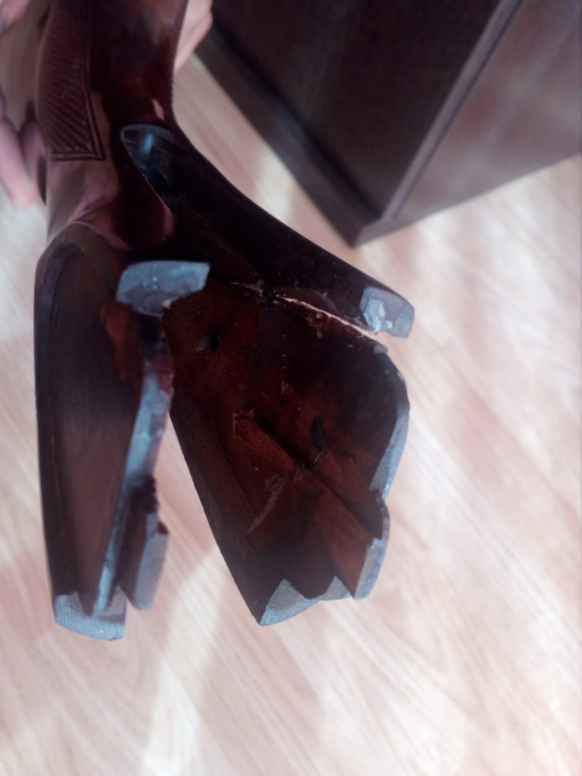

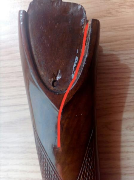

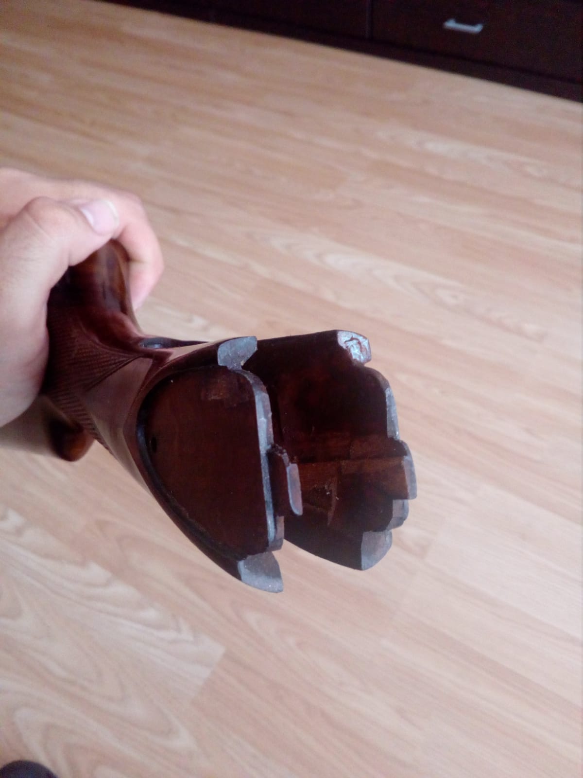

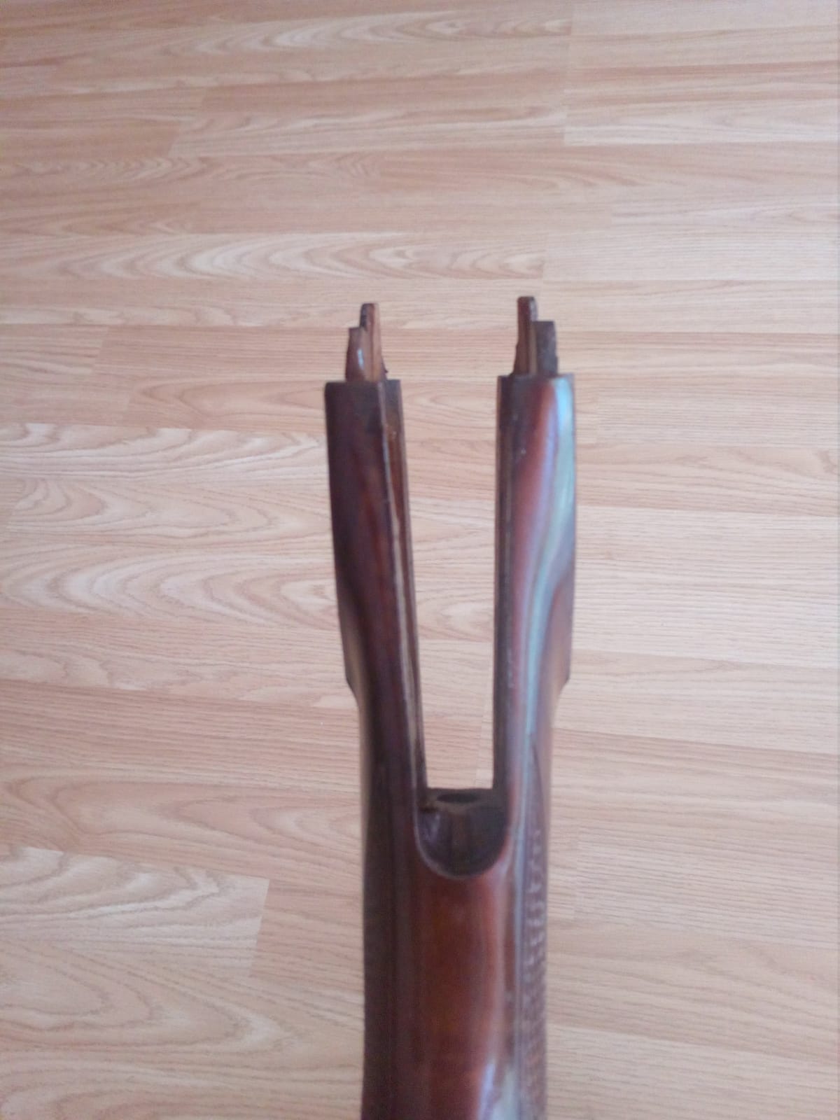

Hola he desarmado culata y el problema es bastante serio ,os pongo unas fotos y haber que solucion me dais.

Mensajepor colorin_colorado » 27 Jun 2018 11:40

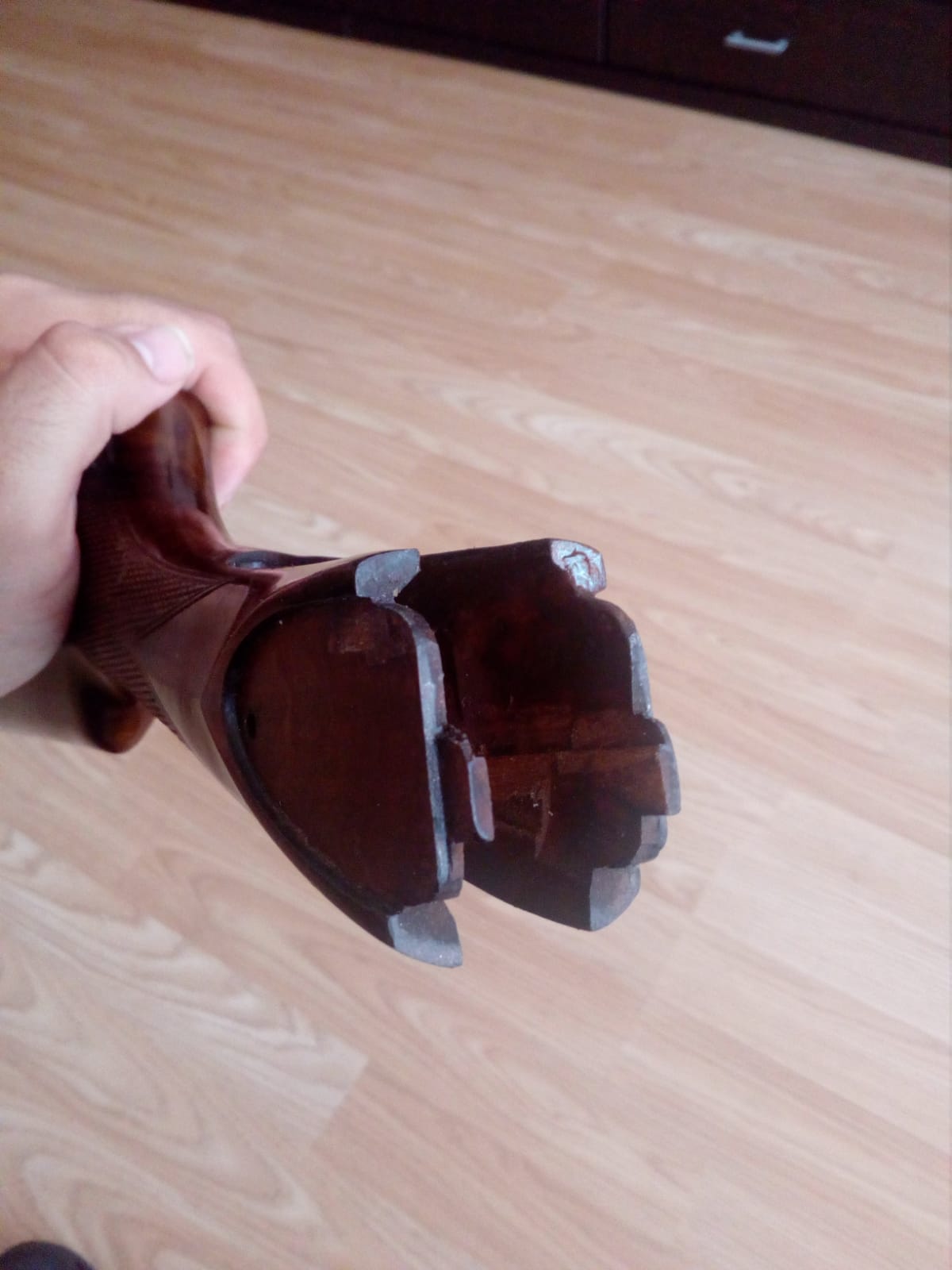

Mensajepor colorin_colorado » 27 Jun 2018 19:41

Esa rotura es bastante fea, en mal sitio, y parece que ya ha sido pegada........... :?

manolosolo escribió:Esa rotura es bastante fea, en mal sitio, y parece que ya ha sido pegada........... :?
....eso es lo peor.....

Mensajepor colorin_colorado » 27 Jun 2018 21:05
No es posible pegarlo por falta de madera por ya haber sido reparada antes y de mala manera ,ese lateral ya no volverá a su lugar a no ser, que se desaga y sane todo ese estropicio que hicieron anteriormente.Algun tipo de relleno tipo fibra ?

Mensajepor newarma » 27 Jun 2018 21:20
puedes meterle un fresado recto de cierta anchura a lo largo de la grieta para sanear, y le metes un listón de madera encolada a dos caras....

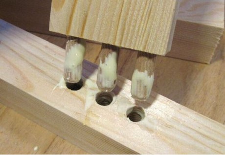

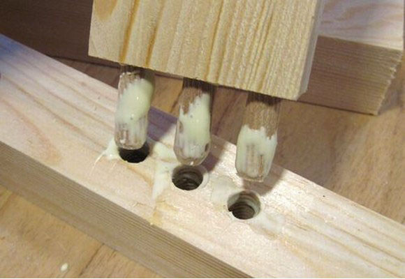

manolosolo
Mensajes: 18116
Registrado: 02 Ene 2009 06:01
Ubicación: Galicia
Mensajepor manolosolo » 27 Jun 2018 21:26
Yo iria mas alla, y cortaría en dos piezas por el roto la culata, igualaría los cortes para tener las dos caras paralelas, y ahí, es donde meteria el listón de nogal encolado, y con espigas de madera atravesándolo. Por ahi, ya no romperia mas... :mrgreen:

Mensajepor colorin_colorado » 27 Jun 2018 22:14
Buuuuf .... yo no me atrevo hacerlo ,mas vale lo deje en manos de un manitas ,yo para estas cosas no me veo mucho. :roll:

Mensajepor colorin_colorado » 30 Jun 2018 14:38
Reparado por profesional 30€
