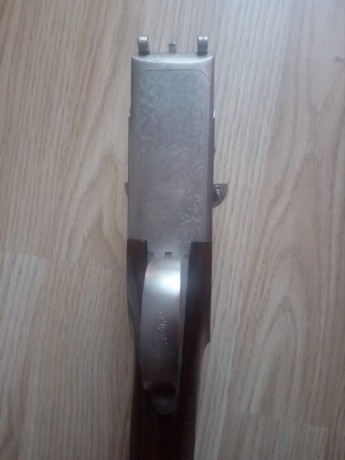

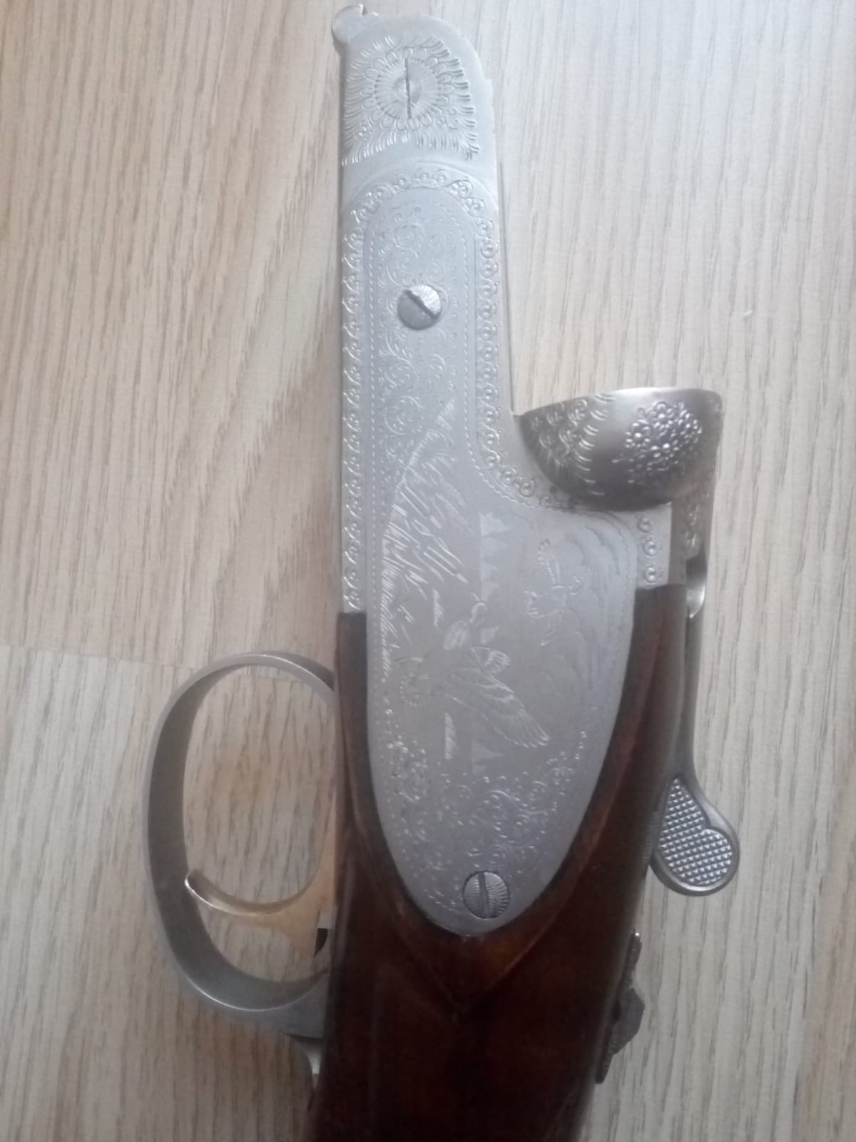

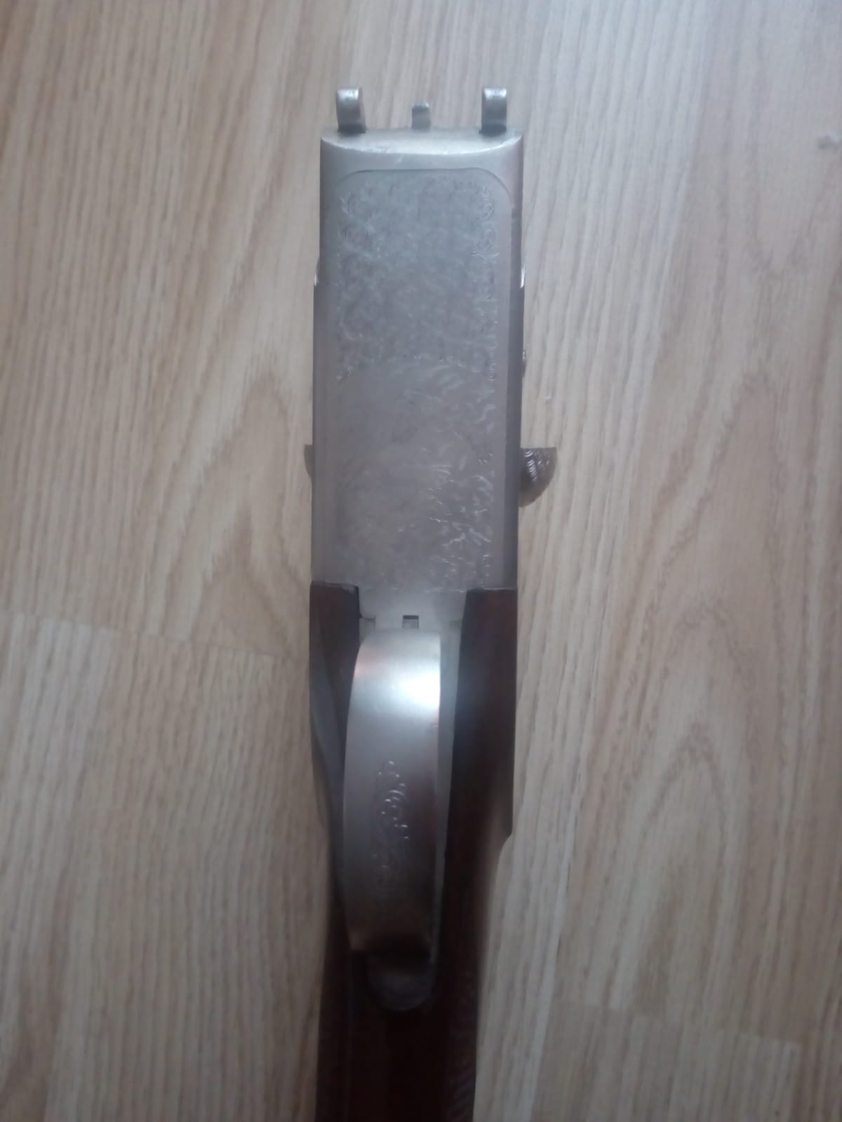

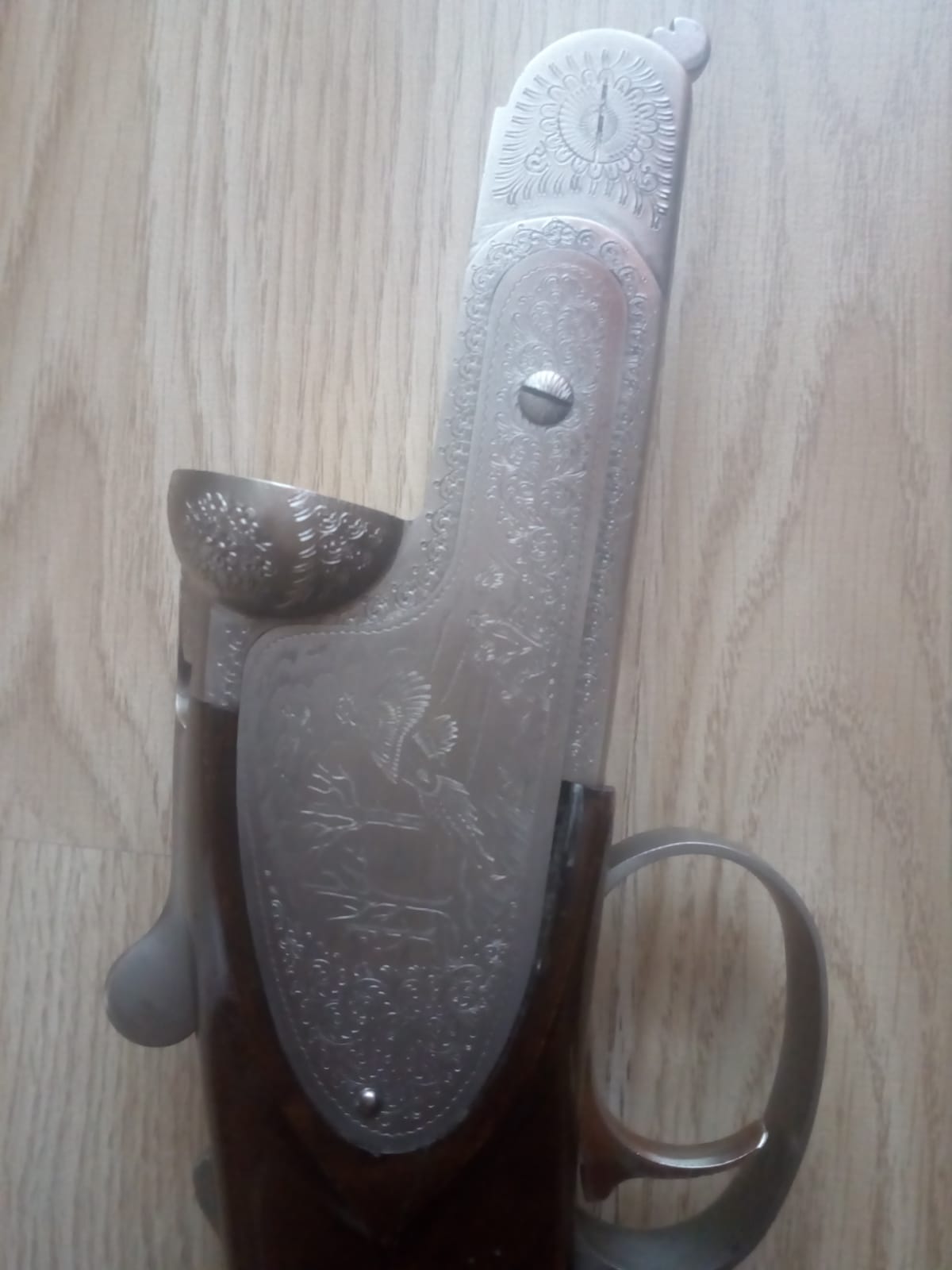

Cómo se saca la báscula de la culata, de esta escopeta paralela de un gatillo selectora. Solo se ven estos tres tornillos
Cómo se saca la báscula de la culata, de esta escopeta paralela de un gatillo selectora. Solo se ven estos 00
Cómo se saca la báscula de la culata, de esta escopeta paralela de un gatillo selectora. Solo se ven estos 01

Por arriba no hay ningúno ??????¿¿¿¿¿¿¿????......

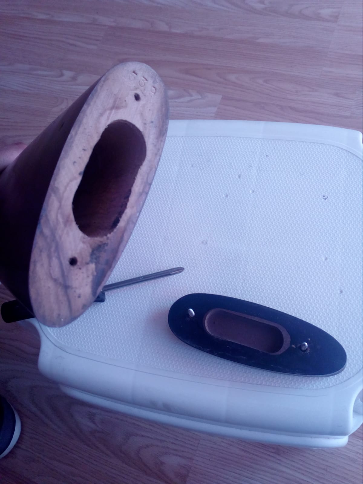

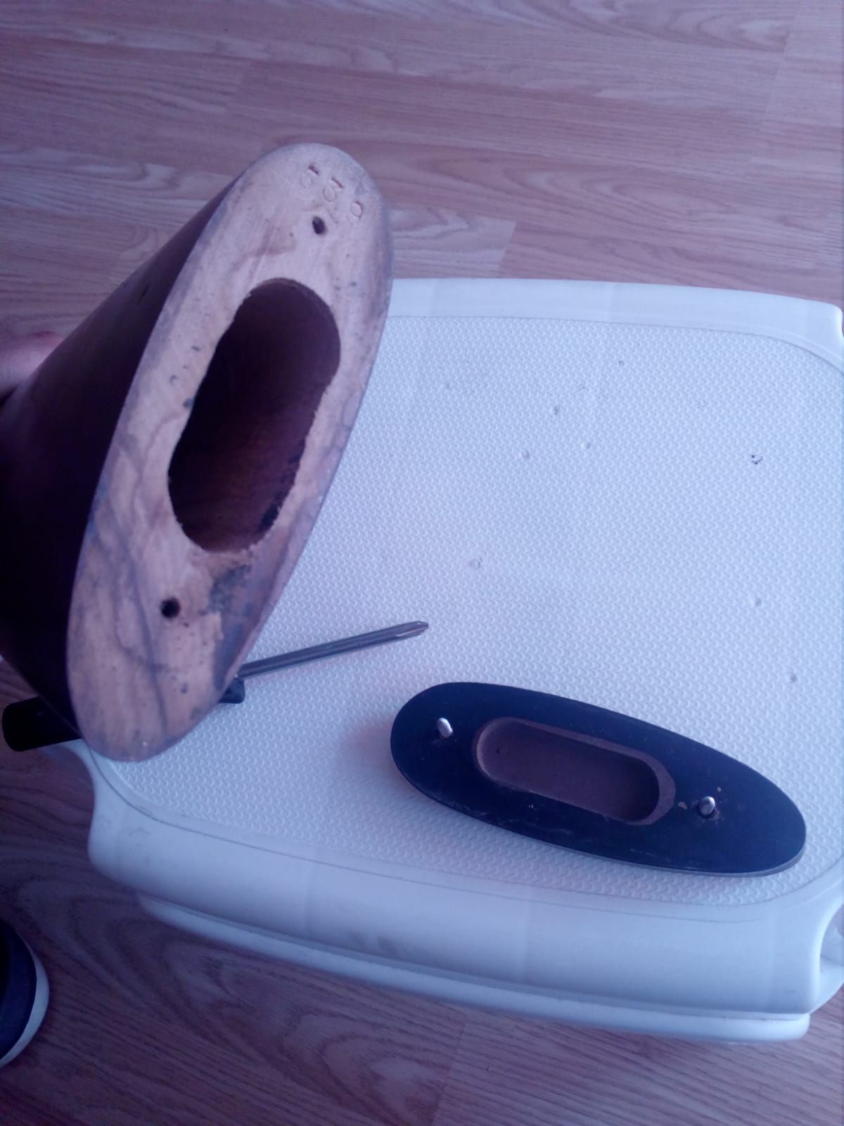

Quita el culatín de goma y mira si tiene la culata hueca y en el fondo de el hueco tiene una tuerca, igual aflojando del todo la tuerca sale la culata.

Desmontas cantonera y en e interior del hueco de la culata tienes o bien tuerca o bien cabeza de esparrago, que tendras que soltar. Suele bastar con una llave de carraca uniendo los dos alargadores pero en ocasiones el tubo es demasiado grueso , entonces te tendras que hacer un utíll con una llave de tubo y una varilla

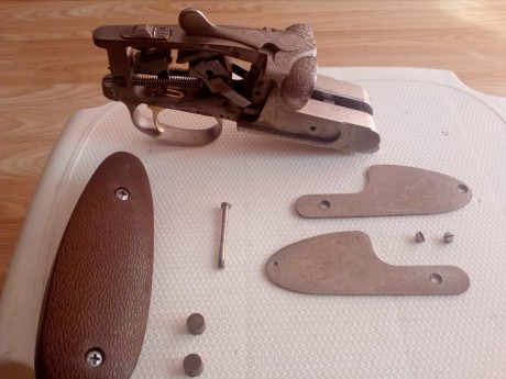

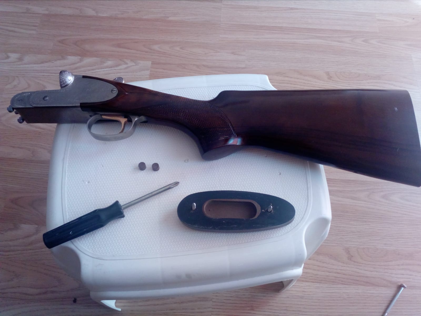

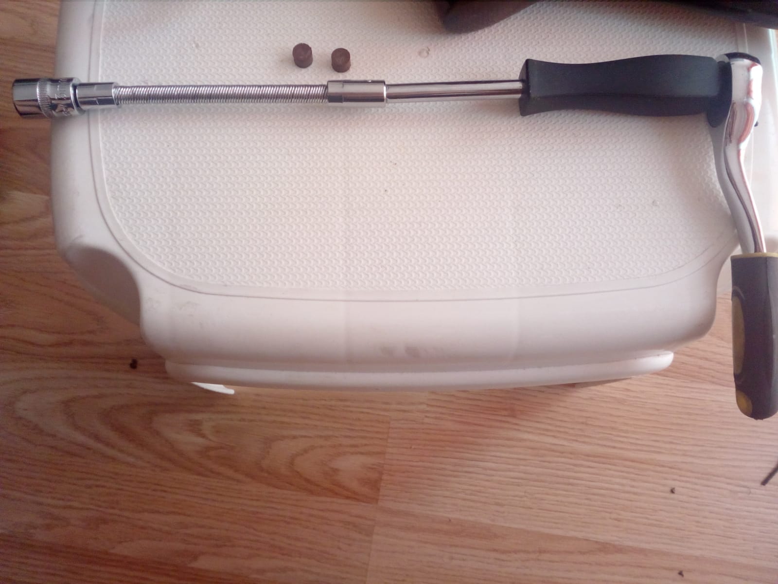

Hola !!, esta mañana me puse a desmontarla y el desarme es muy parecido a las superpuestas ,como me habiais indicado;no es necesario desmontar guardamontes ni el embellecedor como en las clasicas paralelas,sale todo de una pieza.Os pongo unas fotos para que veais.
1- Sacar la cantonera ,sujeta a dos tornillos estrella

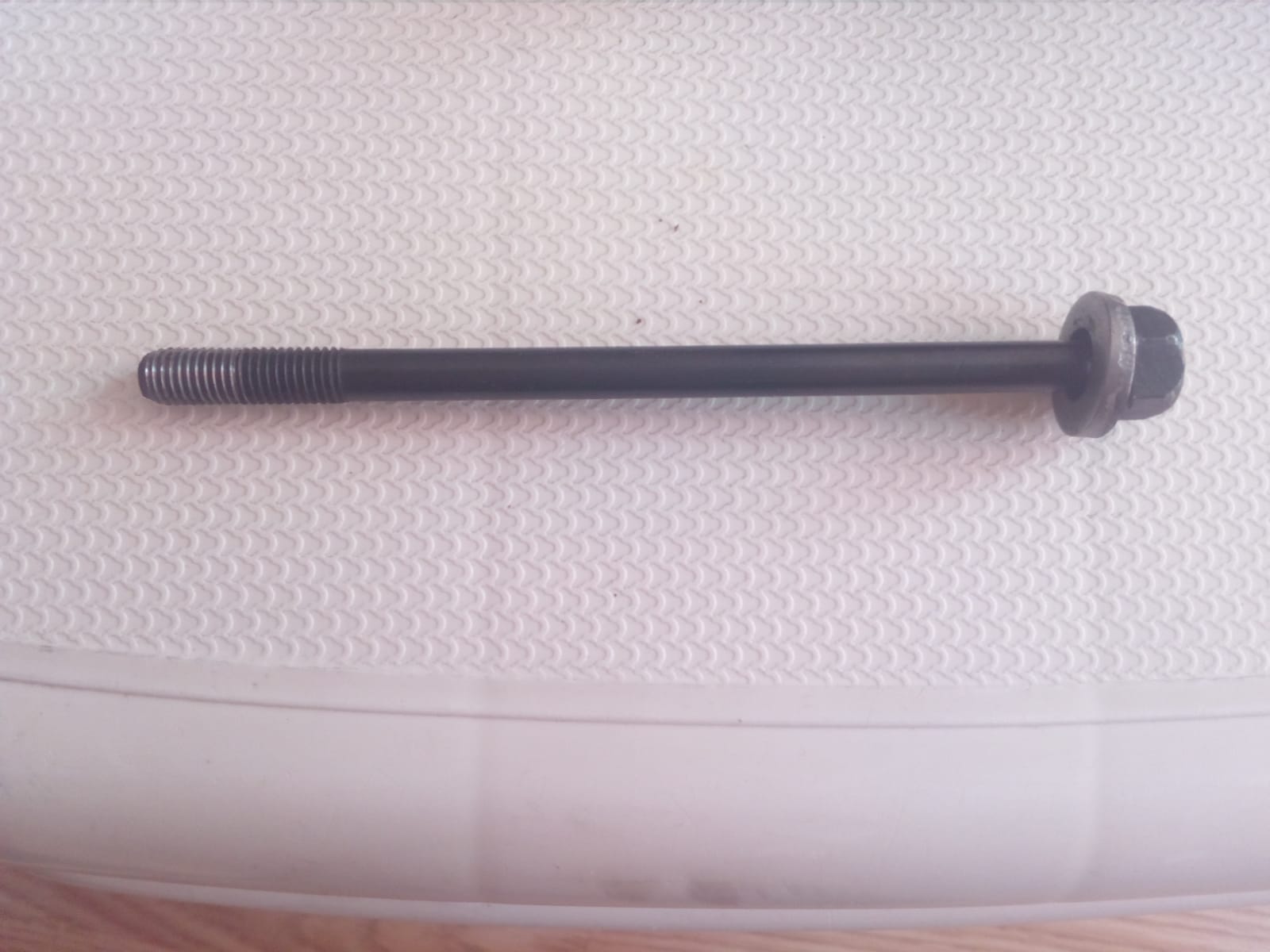

2- Con una carraca y alargadores ,sacar el esparrago con una llave de vaso del 12
[attachment=0]

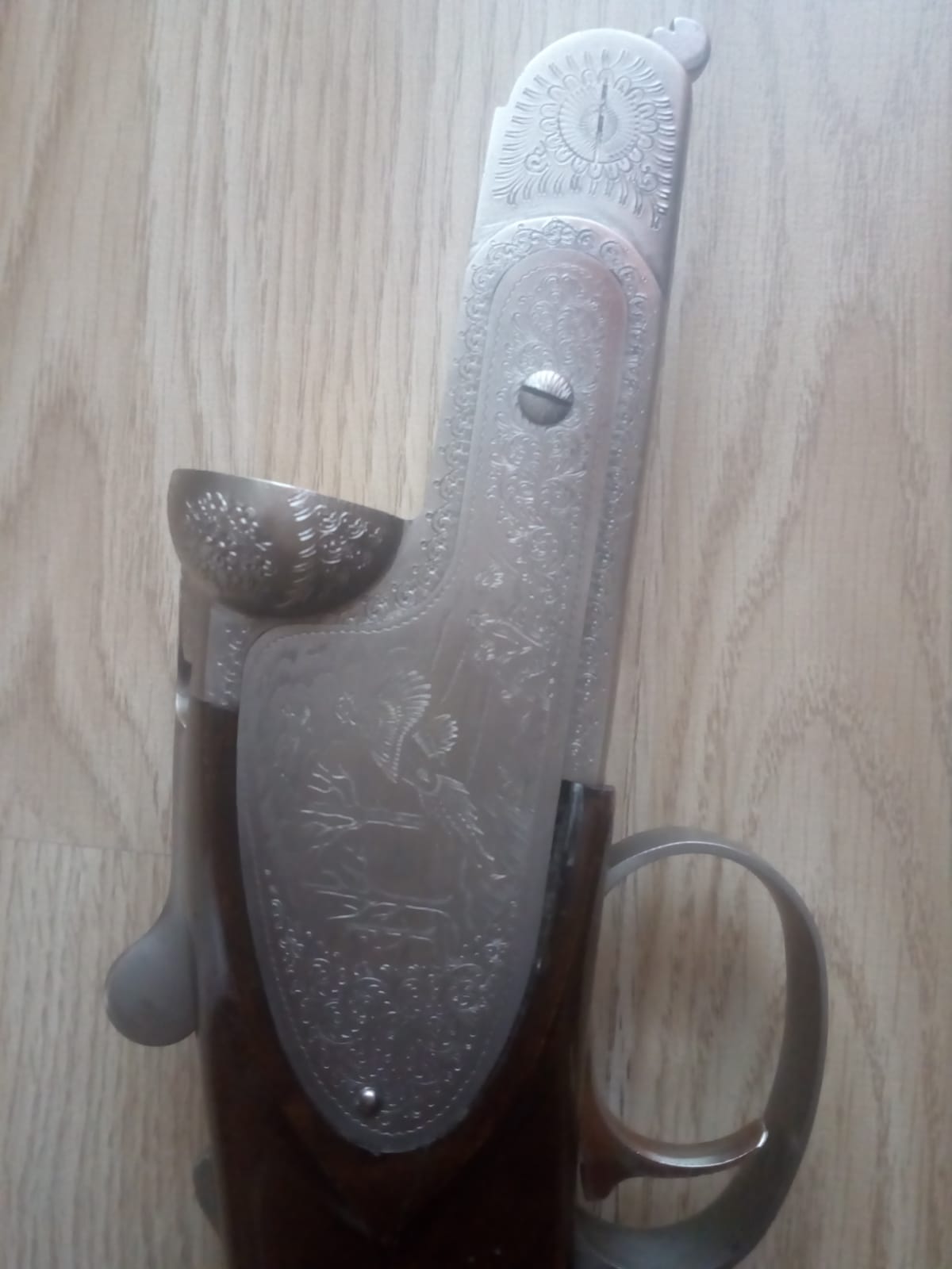

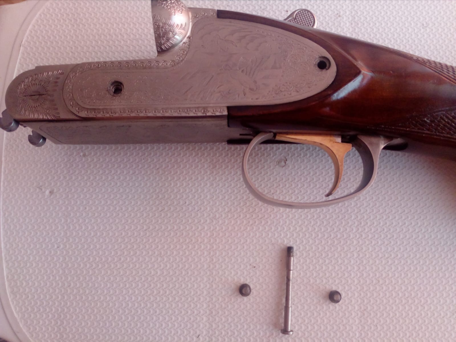

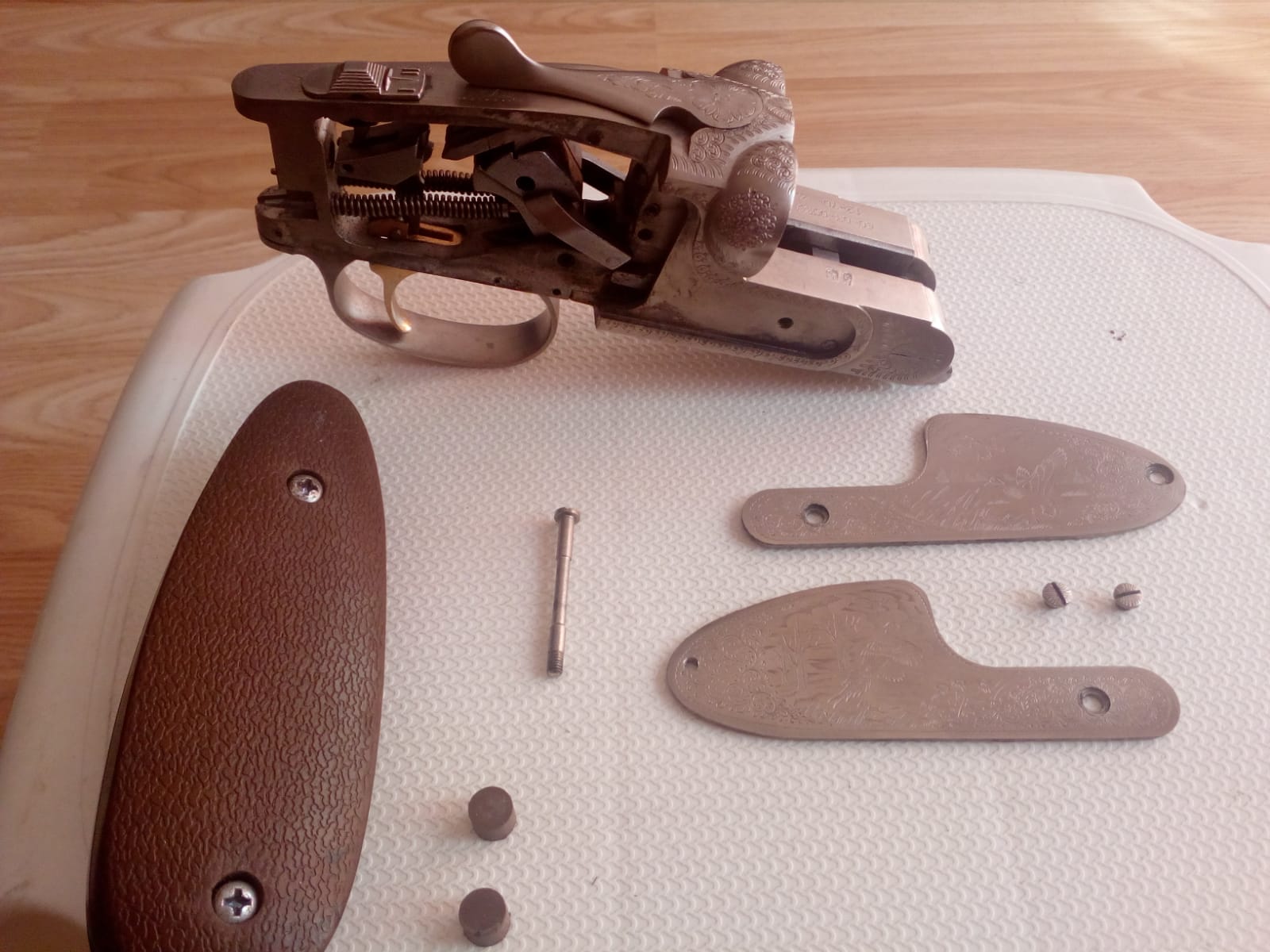

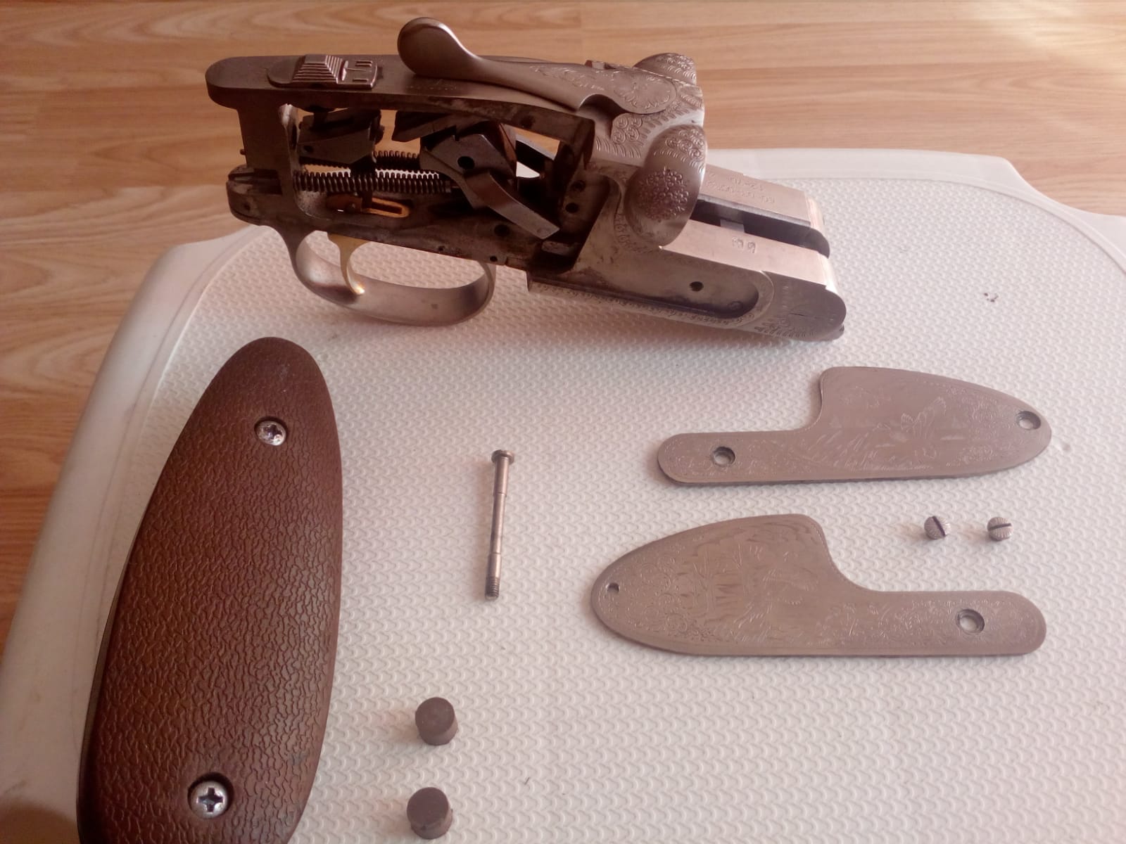

3-Desmontar pletina ,para que no haga presion contra la madera y sacar el pasador lateral y salga todo bien.
Cómo se saca la báscula de la culata, de esta escopeta paralela de un gatillo selectora. Solo se ven estos 111

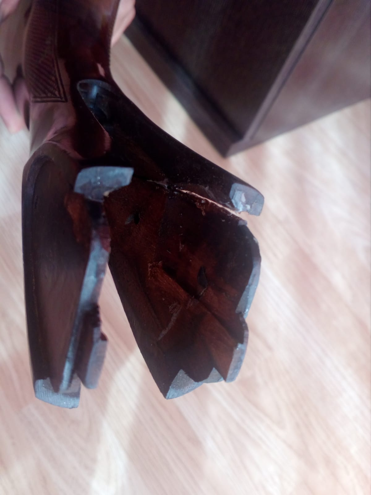

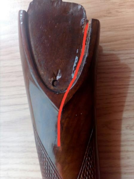

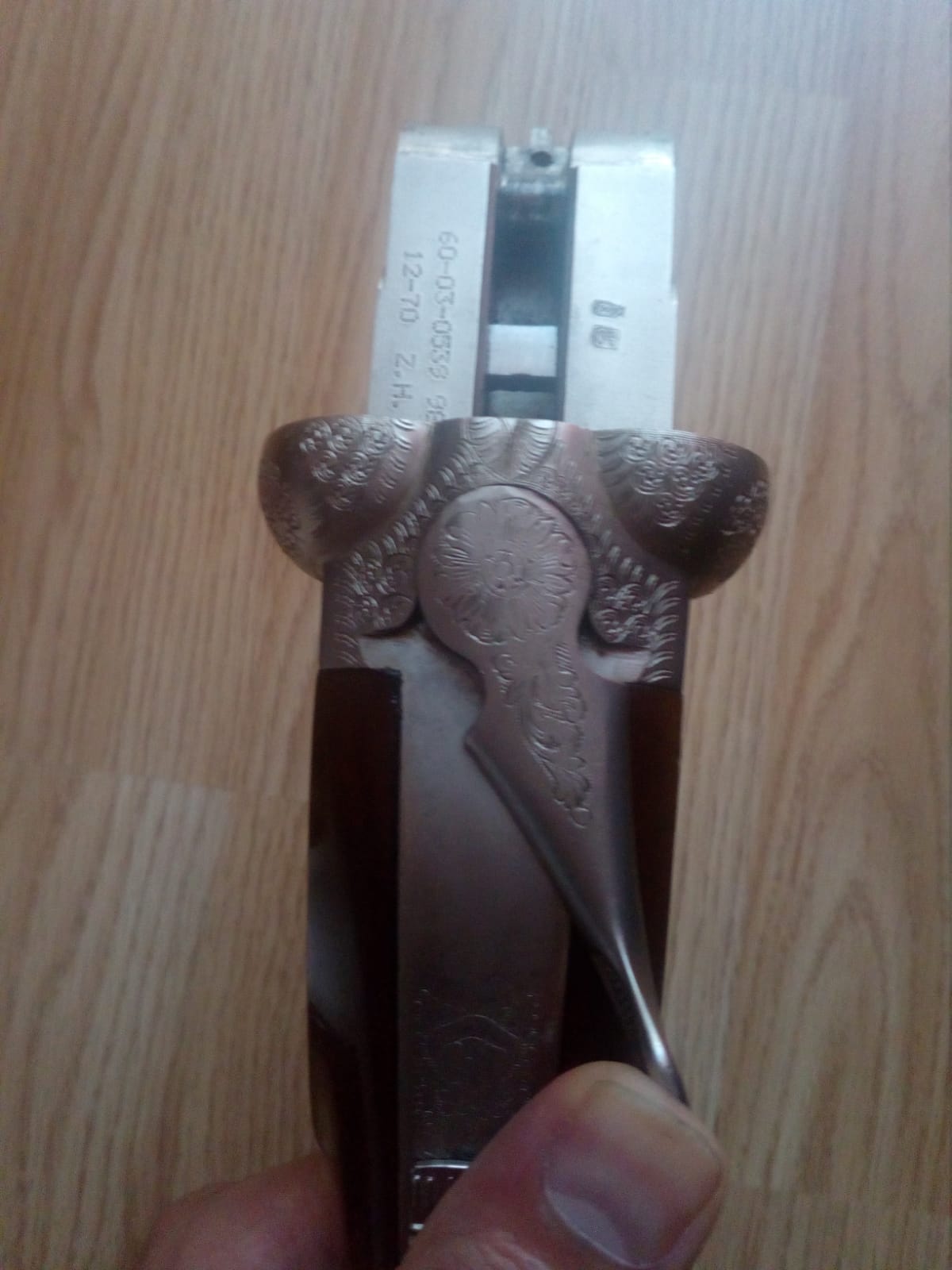

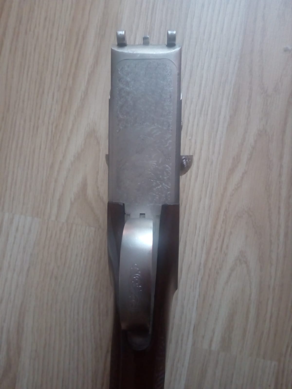

Este es el motivo del desarme,como soluciono esto ?

Mensajepor colorin_colorado » 27 Jun 2018 11:41
[attachment=0]2018-06-27 11.38.53.jpg[/attachment]
