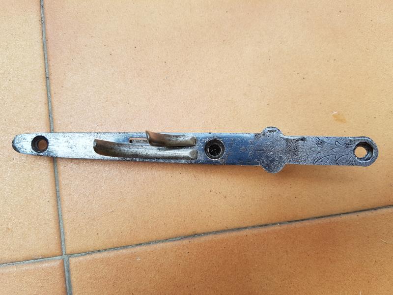

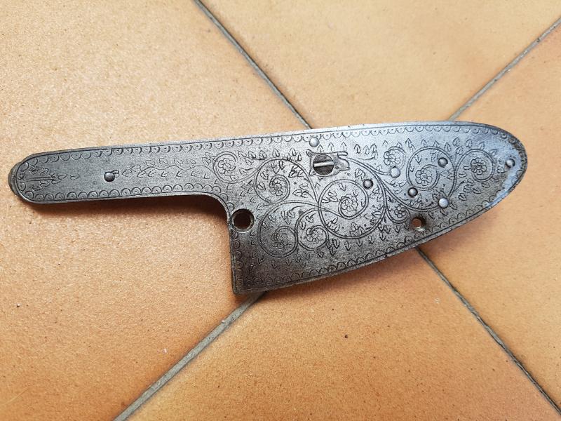

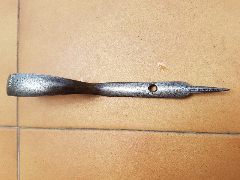

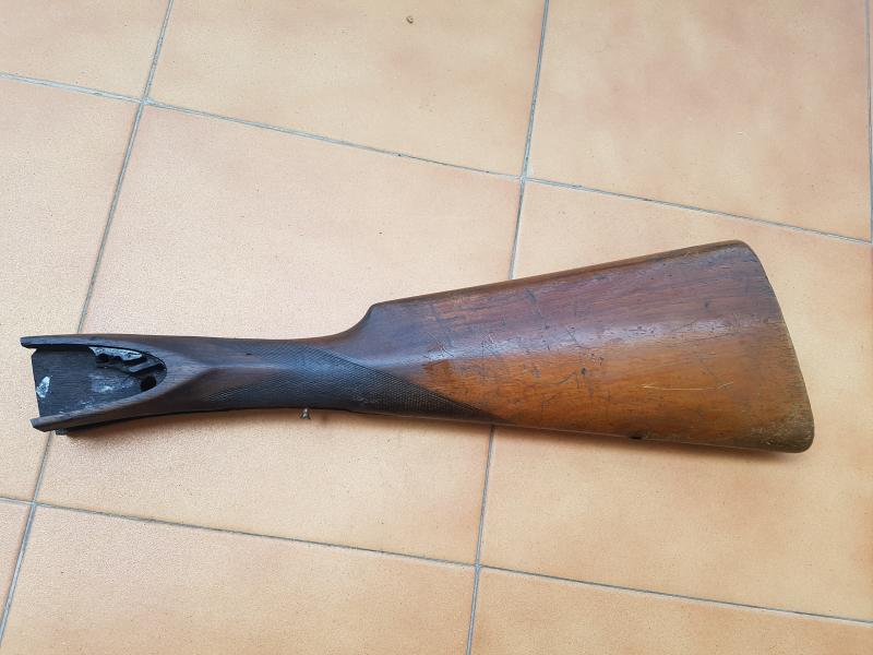

Tras descubrir que lo único que le pasaba a la escopeta del abuelo era grasa y suciedad seca tras estar 15 años en un desván quiero ver si la puedo poner lo más decente posible. Por ahora me he puesto con cepillo de dientes y wd40(cepillos de latón me llegarán estos días y de balón duro). No se si meterle amoníaco diluido en la ultrasonidos, desengrasante tipo kh7 o darle con algodon magico o sidol...
¿Cómo puedo limpiar los metales para quitar esas manchas negras que parece la grasa acumulada de los dedos por la zona en que están?
Y lo mismo para la madera para después barnizarla...esto supongo que decapante y lija fina para no perder el grabado.
Tras descubrir que lo único que le pasaba a la escopeta del abuelo era grasa y suciedad seca tras estar 00
Tras descubrir que lo único que le pasaba a la escopeta del abuelo era grasa y suciedad seca tras estar 01
Tras descubrir que lo único que le pasaba a la escopeta del abuelo era grasa y suciedad seca tras estar 02

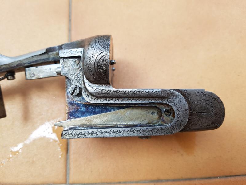

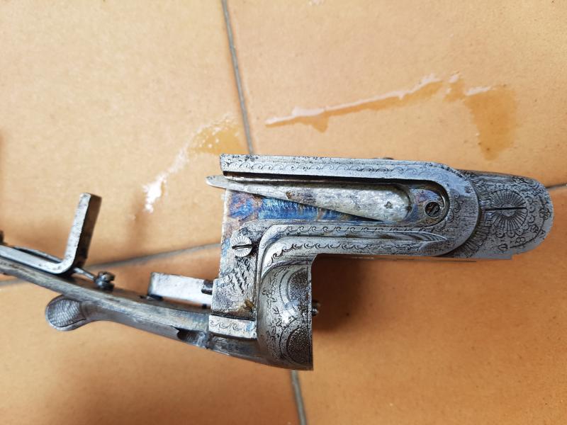

Más fotos
Tras descubrir que lo único que le pasaba a la escopeta del abuelo era grasa y suciedad seca tras estar 10
Tras descubrir que lo único que le pasaba a la escopeta del abuelo era grasa y suciedad seca tras estar 11
Tras descubrir que lo único que le pasaba a la escopeta del abuelo era grasa y suciedad seca tras estar 12

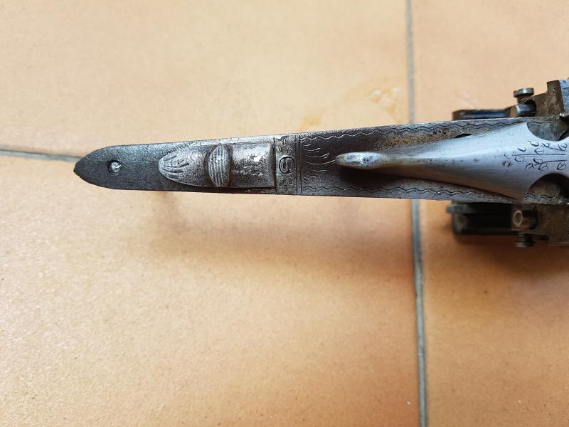

Y la culata
Tras descubrir que lo único que le pasaba a la escopeta del abuelo era grasa y suciedad seca tras estar 20

Yo usaría disolvente universal para todo, metal y maderas. Es un potente limpiador, que no ataca ninguna de las dos cosas.
La culata, puedes dejarla sin miedo uno o días entera sumergida en disolvente, que no le afecta para nada, ademas, reblandecera completamente el barniz, y casi que podrás quitarlo con una espátula. Si el barniz no sale del todo, usar quitapinturas, es un gel que venden en almacenes de pinturas, se da a brocha, se esperan unos minutos, y se saca el barniz con una espátula, luego, a elegir, o dar un acabado al aceite, o barnizar....
Quitar el barniz de primeras a lija, suele dar algo de trabajo, pues son bastante duros esos barnices, se emboza la lija, y es un chollo, que se puede evitar usando el quitapinturas....
