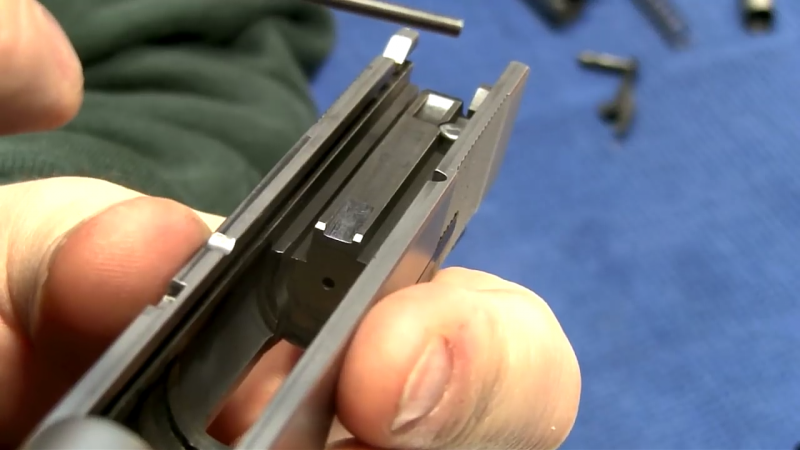

En youtube he visto que algunos yankees hacían fresados para rampar y mejorar el movimiento cuando la corredera vuelve, hay alguna solución mas sencilla? Pulir el desconector? Cambiar todo el piecerio interno y volver a ajustar?

Gracias por los aportes. La imagen de la corredera era una solución que encontré por ahi, pero esta claro que no me voy a poner a fresarle nada, esta se veia que tenia roce, y aun estando rampado habia que soltar el gatillo cuando se quedaba abierta, o volver a tirar de la corredera. Incluso al acerrojar estando cerrada y manteniendo el disparador apretado se notaba como le costaba. A ver si este domingo me la pueden dejar y la destripo para ver que pasa.

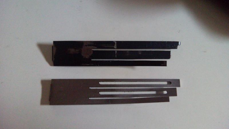

Bueno, después de desmontar, comparar y ya puestos limpiar, he visto un par de diferencias que no se si serán significativas.
Para empezar el desconector se veía bastante basto, tanto la zona de roce con el muele de tres patas como la superior, seguramente con una pulida mejoraría bastante.

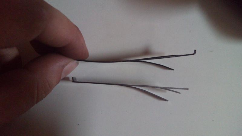

El muelle de tres patas, comparándolo con el mio ajustado por Ceferino (el de arriba), se veía bastante recto y un poco duro, creo que el problema podría venir por la combinación de ambos factores.

El muelle, en comparación con el mío, se veía bastante nuevo, pero el desconector si qe se veía un poco tosco, tanto en la parte que asoma por el armazón como la que roza con el muelle como las partes laterales. Después de una pulidita con mucho tacto y cariño va mucho mejor. Lo de bloquear la corredera al acerrojar ya sólo lo hace cuando se busca dejarla en ese sitio, así que problema solucionado. Como mucho la próxima vez que me ponga a desmontar intentaré dejarle un pulido "a espejo".
