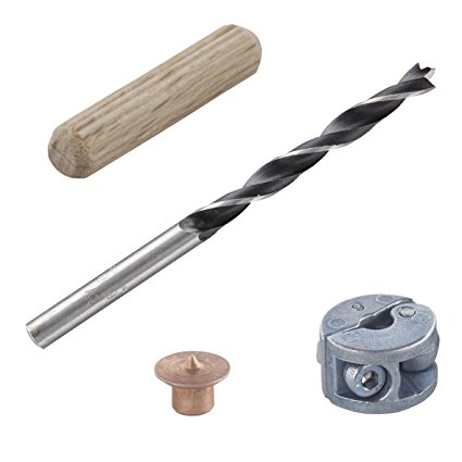

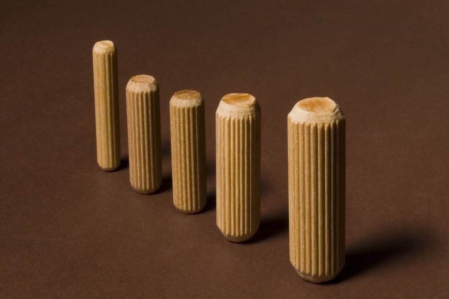

Lo mejor seria usar espigas de madera, de las que se usan para ensamblar muebles, encolado todo con una cola para madera, tipo E, sin agua, de la buena, y sujetar firmemente con unos sargentos, mínimo 24 horas....
Así la madera se unirá firme e íntimamente, cosa que no hará si le metes piezas de metal.

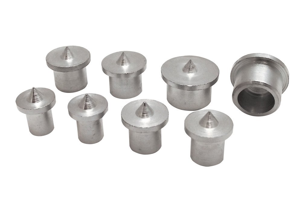

Haces unos taladros con broca de madera, que llevan una punta de centrado, y usas unas guías, para marcar la posición del otro taladro, le metes las espigas, encolas, y sujetas firmemente 24 horas, y listo.
