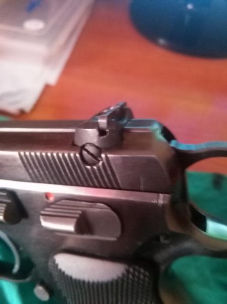

Hola amigos, a ver si me podéis echar una mano para cambiar el alza de mi antigua CZ 85 por otro más actual.

Hola.
Yo tengo una igual, y durante un tiempo estuve buscando y no encontré nada que se pudiera ajustar con garantías en ese espacio.
De hecho, las 85 actuales, que ya vienen con alza regulable traen un mecanizado en cola de milano mucho más pequeño, del tipo de las 75/75b. Para esas sí que hay opciones en LPA, por ejemplo.
De todos modos, aunque es engorrosa y haya que tener mucho cuidado con no perder las bolitas que hacen la función de los "clicks" internos, por lo que he podido comprobar sí que permite un ajuste bastante amplio, tanto en altura como en lateralidad (que es un coñazo, con los tornillos a ambos lados).
Si encuentras ago ¡avisa!, ja, ja.
