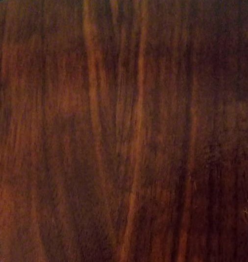

newarma
Mensajes: 2280
Registrado: 27 Abr 2007 10:01
Re: ACEITE PARA CULATAS
Mensajepor newarma » 04 May 2018 16:39
No se aprecia mucho, pero es lo que tiene recortar la imagen.....
Era la primera "untada"

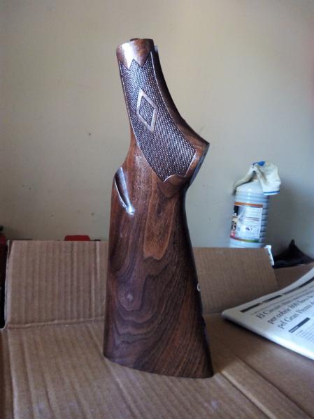

Mensajepor sustavic » 06 May 2018 10:55
Para que veas la diferencia.
Aceite de linaza.
Hola compañeros, tengo intención de meterle mano a la culata de mi rifle y acabarla al aceite...
 Quiero 140
 Quiero 141

Mensajepor michel88 » 06 May 2018 13:24
Hola sustavic, aquí si que se nota la diferencia, vaya cambio de uno a otro.
Tu aceite, ¿que marca es y donde lo conpraste?.
sustavic
Mensajes: 3254
Registrado: 08 Abr 2012 13:17
Mensajepor sustavic » 06 May 2018 15:26
Aceite de linaza de secado rápido.
De la ferretería del pueblo, marca plainsur.
El bote que se ve en la foto.
