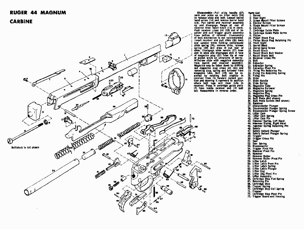

Hola, por si te sirve de algo
Acabo de comprar una carabina Ruger 44 Mag. que tiene el cargador tubular sin limitar ( 4 cartuchos de 10

Gracias boxer, si que me sirve, la pieza que necesito quitar es la 38 y no tenia claro si era un pasador o un tornillo allen, sabiendo que es un pasador tendre que tirar de botador y martillo.

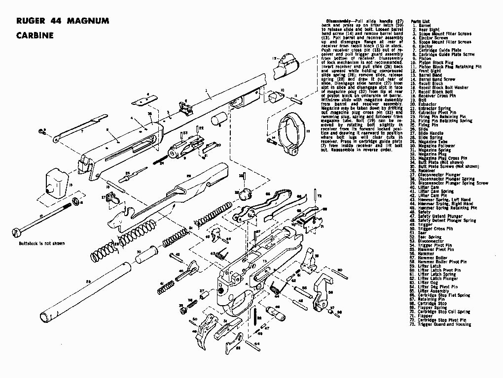

lebrero escribió:Gracias boxer, si que me sirve, la pieza que necesito quitar es la 38 y no tenia claro si era un pasador o un tornillo allen, sabiendo que es un pasador tendre que tirar de botador y martillo.
De nada hombre para eso estamos, te dejo también Manual usuario, eso si, esta en ingles.
ruger model44.pdf
(788.58 KiB) Descargado 97 veces

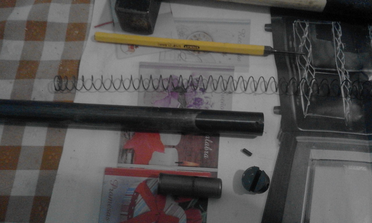

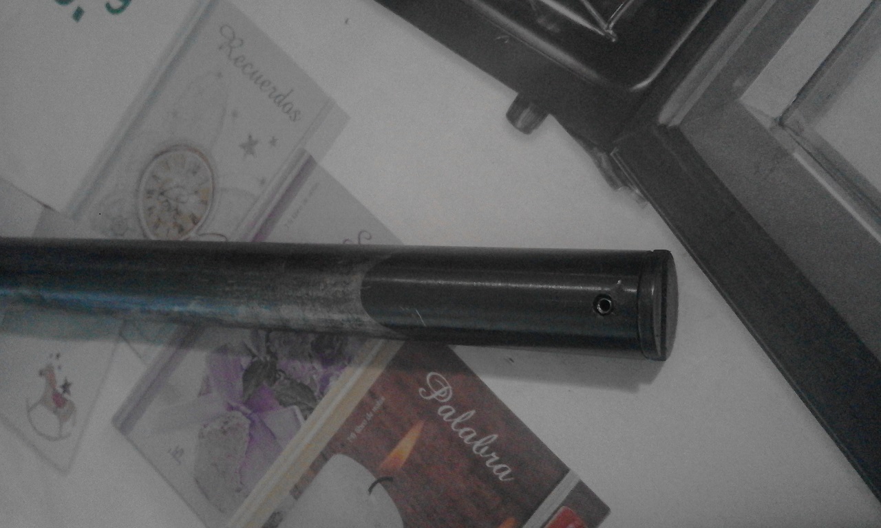

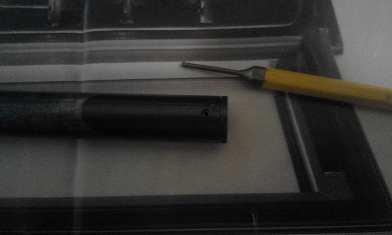

Trabajo concluido y cargador limitado, muchas herramientas la verdad es que no he necesitado, un botador y un martillo.
Gracias también por el manual de usuario, de ingles no controlo mucho pero eso me lo solucionara San Google.
Adjunto fotos de la pieza en cuestión por si le pueden servir a alguien mas.
