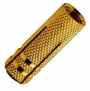

Y, claro, no tienes por ahí a mano un escariador, aunque sea de algo menor diametro, para ir dandole poco a poco, hasta debilitar lo mas posible el anillo, y que se pueda sacar con facilidad, son 4 mm de coñazo..... :(
Y con un taco metálico, de los de hormigón, de los que se usan para anclar las varillas de falso techo, son de laton, mas resistente que el plastico?????

manolosolo escribió:Y, claro, no tienes por ahí a mano un escariador, aunque sea de algo menor diametro, para ir dandole poco a poco, hasta debilitar lo mas posible el anillo, y que se pueda sacar con facilidad, son 4 mm de coñazo..... :(
el problema es que esos tacos o son muy pequeños o muy grandes (de 8mm pasan a 10mm), de todas formas Me parece que no va a ser factible, despues de buscar mucho por internet sobre el tema de los anillos en las recamaras del 9L para reconvertirlas al 9pb, he visto varios sitios en donde algunos cafres afirman soldar el anillo con estaño o plata, lo he estado viendo con un endoscopio de un amigo y ademas de ver que el casquillo esta claramente descentrado, tambien vemos restos de algo, la calidad de la imagen del endoscopio chino no nos permite identificarlo a ciencia cierta pero creo que podrian ser restos de soldadura.
