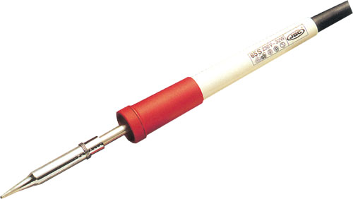

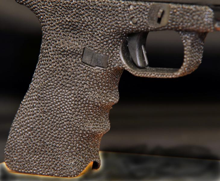

Otra opción, si eso es ¿plástico?, es usar un soldador de estaño, de los de electrónica, de punta fina, e ir haciendo con cuidado y paciencia, pequeños agujeritos, como el de la foto, es la empuñadura de una pistola Glock, que parece ser, esta muy de moda hacer eso en USA......

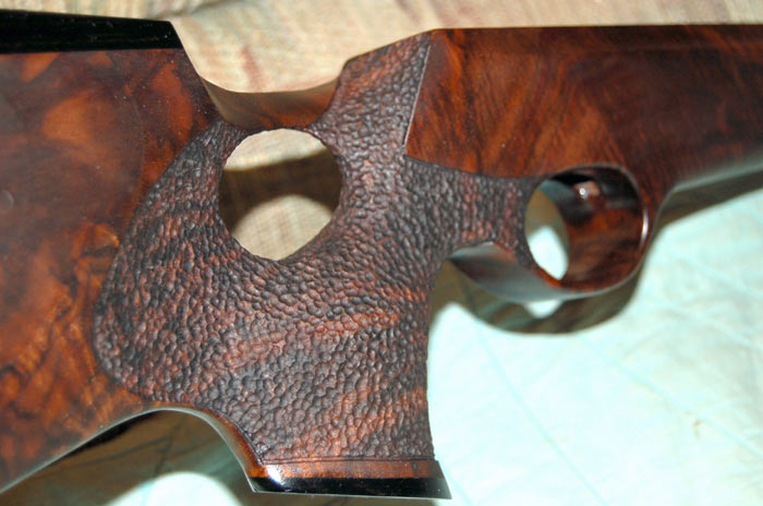

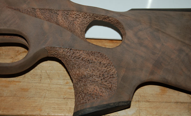

En madera, lo que traen las empuñaduras anatómicas de serie, se llama punteado, o "stippling", y se hace con una Dremel, con una punta muy fina de diamante, y paciencia, algunos, lo hacen directamente, con una punta y un pequeño martillo.
Es algo sencillo, que solo requiere un poco de destreza, y bastante paciencia....

Precisamente el compañero ACAMPO tiene un vídeo en Youtube sobre el stippling, o punteo por calor, de una Glock.

Para mi, el mejor soldador es el JBC, de venta en cualquier tienda de electronica, y relativamente baratos (20-30 €). Tiene puntas intercambiables, desde 0,5 mm... :D
