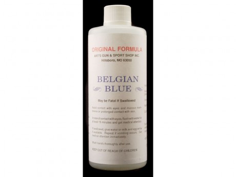

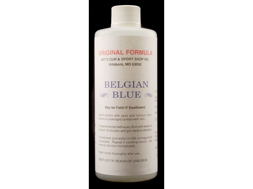

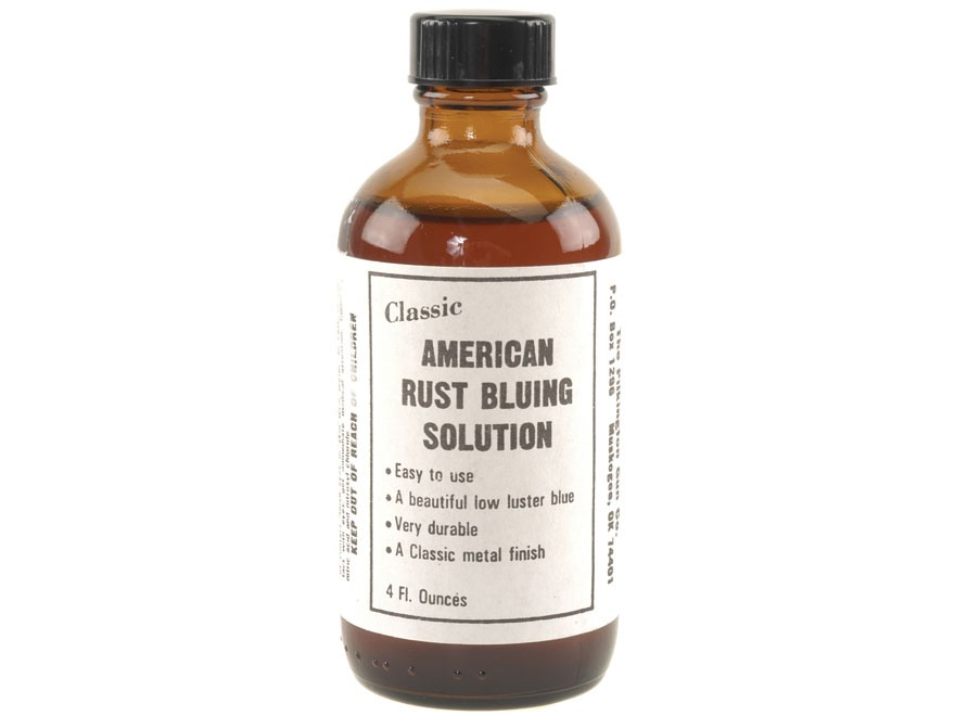

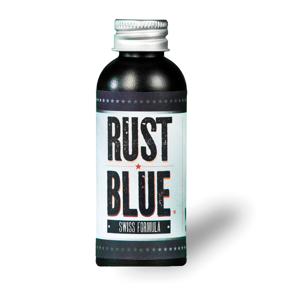

El mejor y de mas calidad de los tipos de pavonado que se pueden dar a un arma, o al acero, es el pavonado por oxidación lenta (rust blue) como el que llevaban las armas de principio de siglo, las Luger Parabellum, por ejemplo. Los productos para hacerlo, no son difíciles de encontrar.

Como en España, todo esto relacionado con las armas, es una pura KK de la vaca...........
En USA, ya te venden el botellin del preparado de ácidos, listos para pavonar por oxidación lenta, de 20 marcas distintas, y otros tantos tonos de pavón, entre el azul y el negro a elegir, el que mas te guste............ :?

La verdad es que es una pena, con lo sencillo que resultaría...
