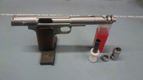

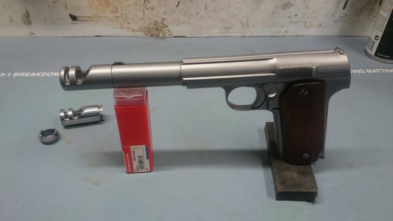

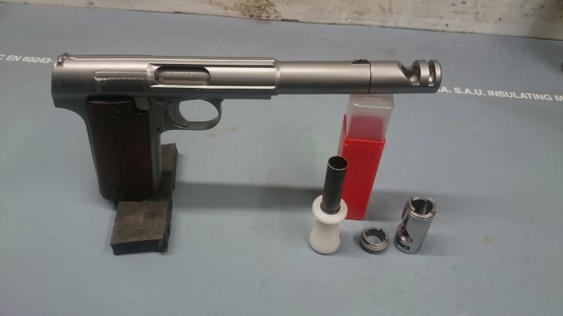

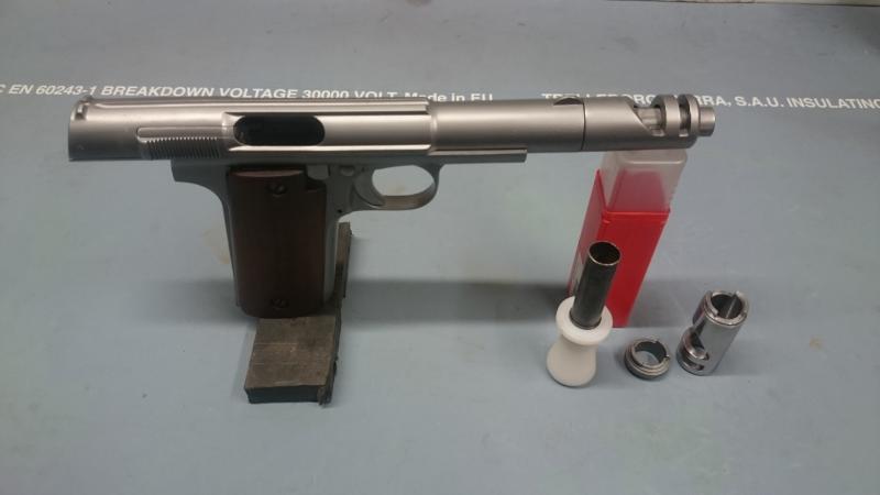

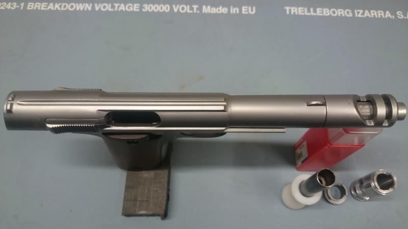

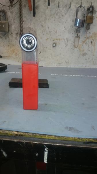

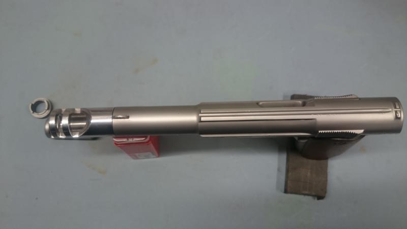

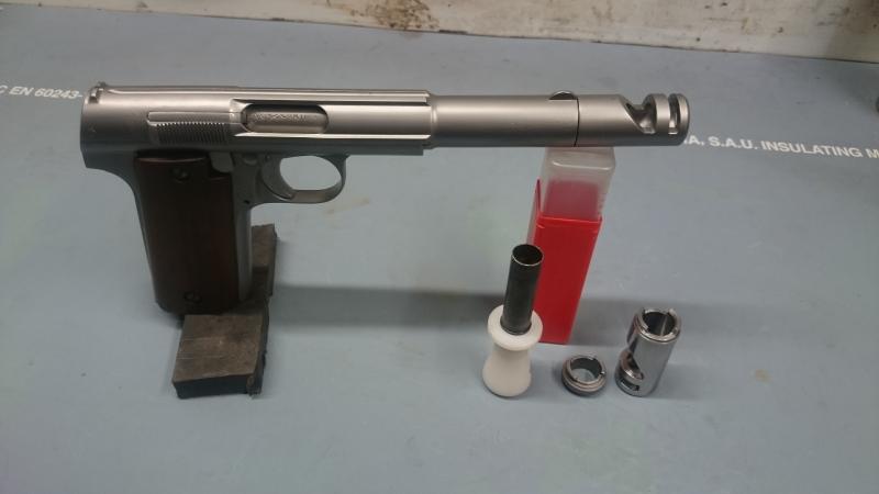

Hola a todos,os paso unas fotos del ultimo experimento que hice con una 400,la idea se me ocurrio cuando un dia buscando informacion de las ASTRA 400 encontre unas fotos de unas que hizo la fabrica sobre los años 30 para competir, me gusto como le quedaba y desde la foto saque las medidas y me decidi a probar aver que salia, el resultado ahi lo dejo para que opine cada uno, ya lo tengo probado con mas de 200 tiros de municion original y sin ningun tipo de problema ni desgaste raro, lo que no tengo claro es si funciona bien ya que soy un manta con arma corta, pero quedar le queda de fruta madre.

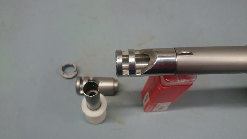

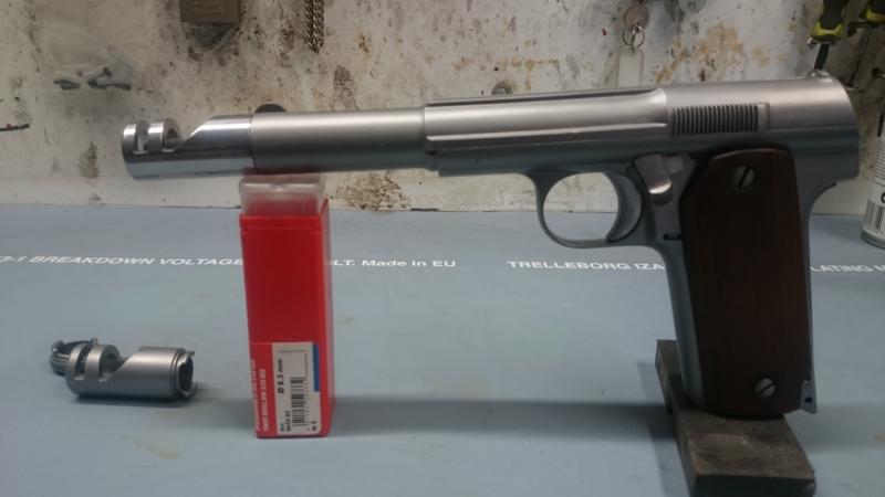

Se me olvidaba comentar que el freno brillante es el ultimo que hice y que falta pavonarlo.

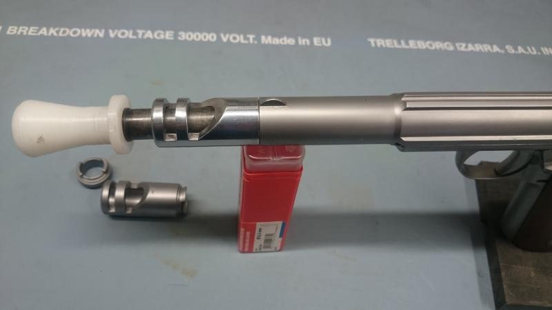

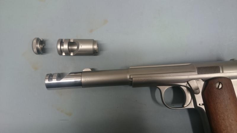

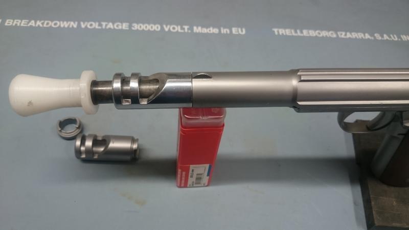

La pieza que sale metida por el cañon es el util para poder desmontarla,tambien salia en las fotos de donde saque la idea.

Menuda currada... Enhorabuena compañero. Funcione bien o no, sólo por el tiempo y empeño en realizarlo merece la pena felicitarte. :apla:

¿Que diámetro tiene el taladro del freno? ¿ se nota su efecto y se reeleva menos?

Hola,el taladro del freno asi sin medir y de memoria tiene unos 14.5 milimetros,es para que pase el cañon por dentro y para que encaje la guia,lo de reelevarse,creo que se reeleva menos,con la municion original,pero yo no soy fiable para esas cosa,lo que noto es un tiro algo mas agradable y que le queda muy bonito.

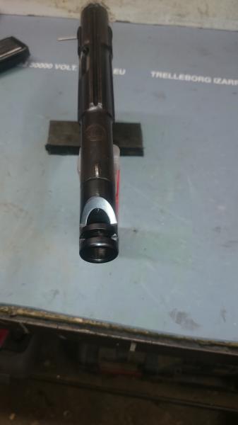

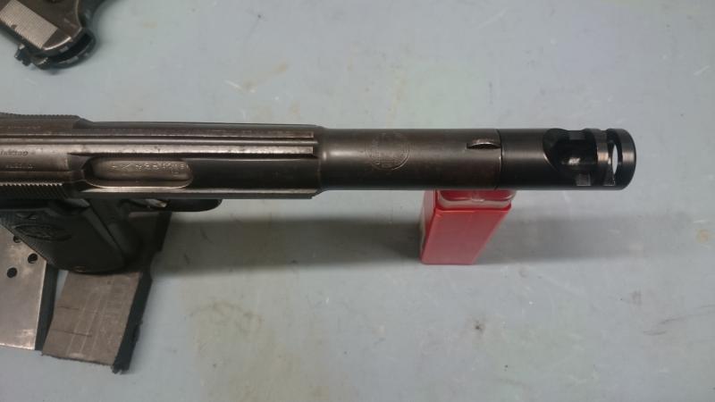

Hola, Os dejo las fotos del freno de boca ya pavonado y montado en la pistola del compañero. Como podeis observar la pistola ha pasado tiempos mejores y se nota algo la difrencia de color entre el arma y el freno.
