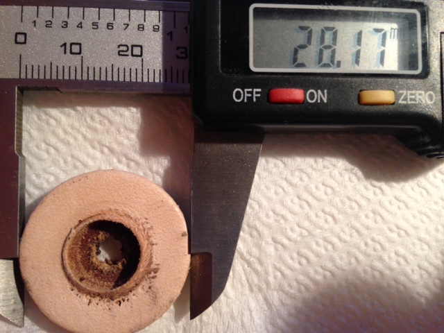

He comprado un repuesto de la junta de cuero de la cometa V, pero veo que tiene bastante más diámetro que el interior del tubo y no se si me voy a ver negro para insertarlo o es que tendré que recortarla.
Teniendo en cuenta de que la "rodaja" mide 28 mm, y el interior del tubo unos 25 mm y que el cuero está más seco que un bacalao... Y que nunca le he metido mano a una de estas:
¿Es este el repuesto correcto? ¿Hay que hacer algún tratamiento especial al cuero antes de ponerla o se pone sin más?

Se moja en aceite lubricante.
Las carabinas antiguas llevaban un agujero en la cámara de compresión (el tubo vamos) para hechar unas gotitas de aceite y mantener el cuero.
Eso si...no tengo ni idea de cómo y cuanto hay que mojar un sello de cuero nuevo.

se monta el sello en el piston, se coloca en el torno y con una cuchilla de acero rapido se rebaja a la medida apropiada, luego se moja en aceite durante una noche y se mete en la camara de potencia.
Lo normal es que muchos de esos sellos esten incluso descentrados.
