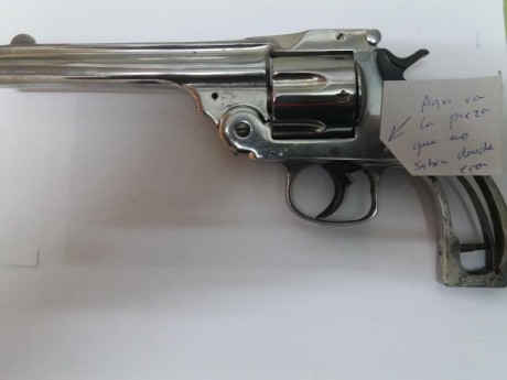

Hola algún compañero que me puede facilitar un despiece de un revolver euskaro cal 44 russian gracias

Puedes poner una foto, si es un oscilante no es un euskaro,estos son basculantes.

Buenos días,es basculante,un saludo
ya pondré alguna foto,un saludo

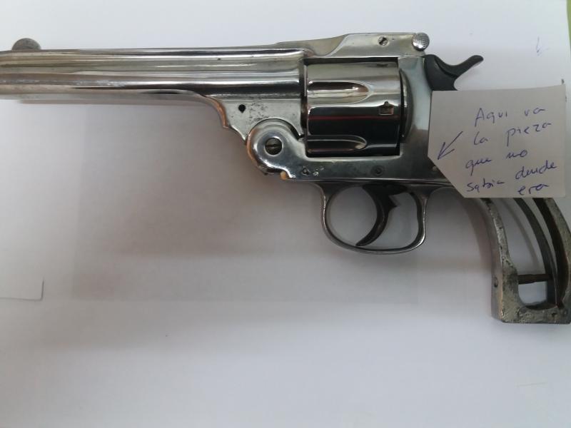

por fin esta montado duchosa pieza
Hola algún compañero que me puede facilitar un despiece de un revolver euskaro cal 44 russian gracias 70

En ese pasador va montada la pieza que te decía en privado que hacía las veces de seguro e impedía que el martillo golpease si no estaba totalmente apretado el disparador, la acciona el pico que tiene en la parte de atrás el gatillo.
Me alegro que ya lo tengas montado.
