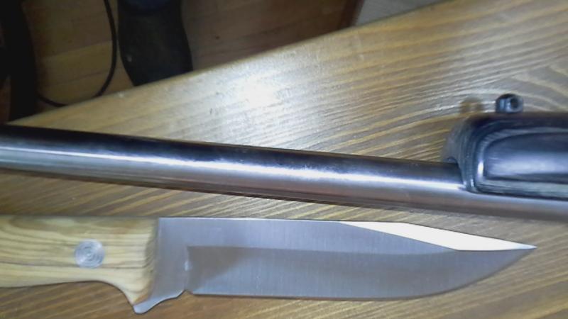

Hay varias maneras de oscurecer el inox. unas mas complejas que otras, porque hay tambien muchas variadades de aceros inoxidables. Tienes mucha informacion sobre el tema, pero si lo que quieres es simplemente quitarle esos brillos que dan reflejos sin complicarte mucho, yo hago lo siguiente: uso acido citrico, en mi caso limon, lo impregno y lo dejo asi varios dias. puedes repetir la operacion aclarando con agua y volviendo a darle varias veces. Si no te gusta el acabado la perdida es pequeña y puedes buscar otros medios. A mi me ha valido.

Si se lo dejo una semana o mas luego lo lavo con un poco de agua, seco y repito. Al mio se lo he hecho 3 veces y de momento asi lo dejare.
No se si en esta imagen podras notar la diferencia con otro acero inoxidable pulido.
