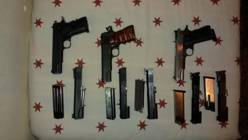

yo tuve una llama max II con carros del 9 y 45, una para ordenance con carros del 45, 40 y 22, y otra norinco 1911A1 con carros del 45, 9 y 22, los carros de la norinco y de la para ord. se podían intercambiar (el cañón no por las rampas), pero los de la llama no se podían montar en estas, ni los de estas en la llama.

Mensajepor wibols » 26 Dic 2016 23:14
Una foto mural de aquel entonces
