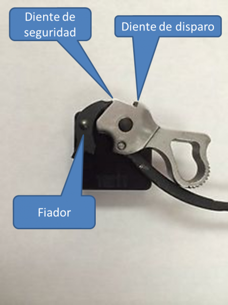

Aquí la imagem prometida. Como ves, un desgaste del primer diente hace que actúe el segundo.
Sobre la corredera dura.... si lleva la varilla guía del muelle recuperador larga, lo primero sería ver si está recta y pasa bien por el taladro correspondiente de la corredera, y si este agujero no está deformado o tiene algún tipo de "rebaba" (te sorprendería ver lo "hábiles" que son algunos con el martillo, e incluso los hay que se atreven a llamarse armeros)

Volviendo a leer tu mensaje inicial, dices que el problema del martillo te ha surgido de manera paulatina, y ha ido a peor. Además se inició antes de que desmontaras el muelle "tripátido".
Todo eso me lleva a pensar que puedes ir encargando un martillo nuevo.

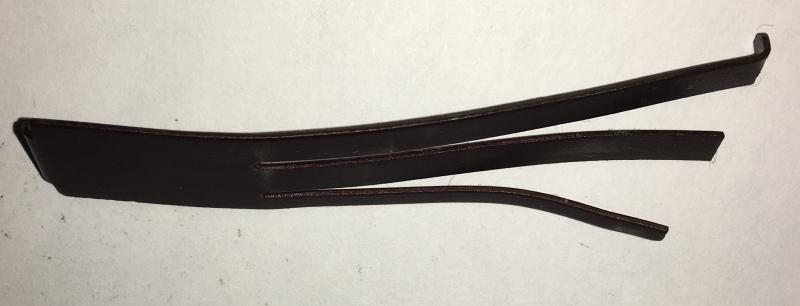

el esquema es correcto, pero los detalles no, donde esta anclado el fiador en el martillo, es la posición de disparo, puesto que es la mas atrasada con el muelle real comprimido, si por algún problema, cae el martillo, este queda anclado en la posición mas cercana a la posición final de caída, en posición de seguridad, impidiendo que golpee la aguja.
puedes tener dos problemas, como he comentado anteriormente, muelle demasiado trasteado y que se ha quedado sin fuerza, si tienes un pesa gatillos digital, el primer tiempo tiene que soportar 700/800 gramos como poco, si quieres dejar el segundo tiempo con muy poco peso, el fiador no tiene presion suficiente y cae.
otro problema que puedes tener, es que le metieran lima al fiador para bajar el peso del disparador y se te haya terminado de comer, esto a veces se ve amartillando, y haciendo fuerza con la mano sobre el martillo, si este cae con la fuerza de la mano, ves pensando en cambiar fiador..o conjunto, deberias mirarlo bien
tal y como se muestra en la foto,
la pata de la izquierda, tension fiador y segundo tiempo, central desconector y primer tiempo, derecha seguro empuñadura,
debes desmontar y aguantando con una mano por la zona de inicio de las patas, flexionar levemente para dar un poco de tension, en direccion al cañon, ofreciendo resistencia al muelle al montarlo y dando tension al fiador o desconector.

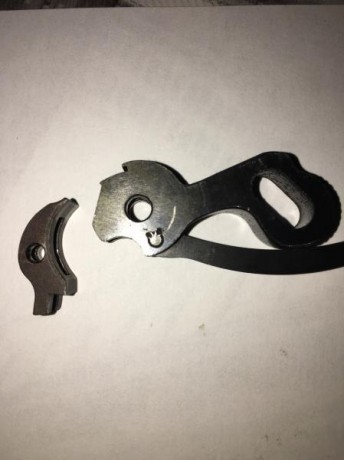

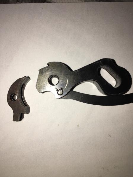

Respecto al conjunto martillo y fiador: tengo el arma desmontada y he hecho un par de fotos para ver si podéis apreciar su estado. He cepillado con acero el conjunto para que al quitar el "blued" se aprecien mejor los detalles.
Una cosa importante: el arma la compré nueva en Sichling y nadie tocó nunca el muelle de tres patas a excepción de los chinos que lo montasen.
Intento mostrar el fiador y el martillo (si he entendido correctamente qué piezas son) y omito la pieza que se une al fiador y que es la uña de retención (supongo) de la corredera).

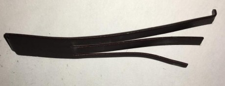

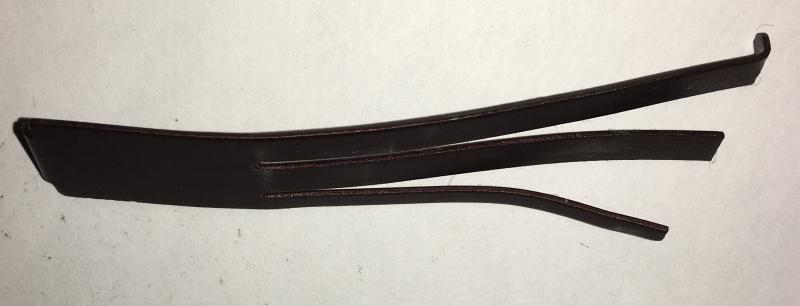

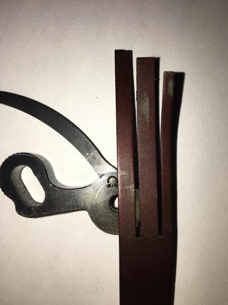

Además, y como veo que el muelle de tres patas puede influir, os lo muestro también. De lado, para que veáis las separaciones, y desde arriba en su posición natural como descansa en la pistola: la pata corta a la derecha. He tenido que posarlo en el martillo para que se sostuviese.
Ya me diréis que opináis.... y si debo doblar, girar, torcer o arrancar alguna parte de todo este hierro.

desmontado lo unico que puedes ver, es si el asiento del fiador con el martillo es "plano" si el martillo tiene el asiento curvo, el fiador se escapara, algo que no creo que te ocurra siendo nueva, pero puedes mirar.
si el fiador y martillo engranan bien, tan solo puede ser que el fiador no cumpla las medidas pertinentes y se escape o como ya se ha comentado, el muelle excesivamente blando, algo que también debería ser raro, pq estas armas vienen duras de cojones.
como disparaba el arma? tenia el disparador duro? excesivamente suave??
