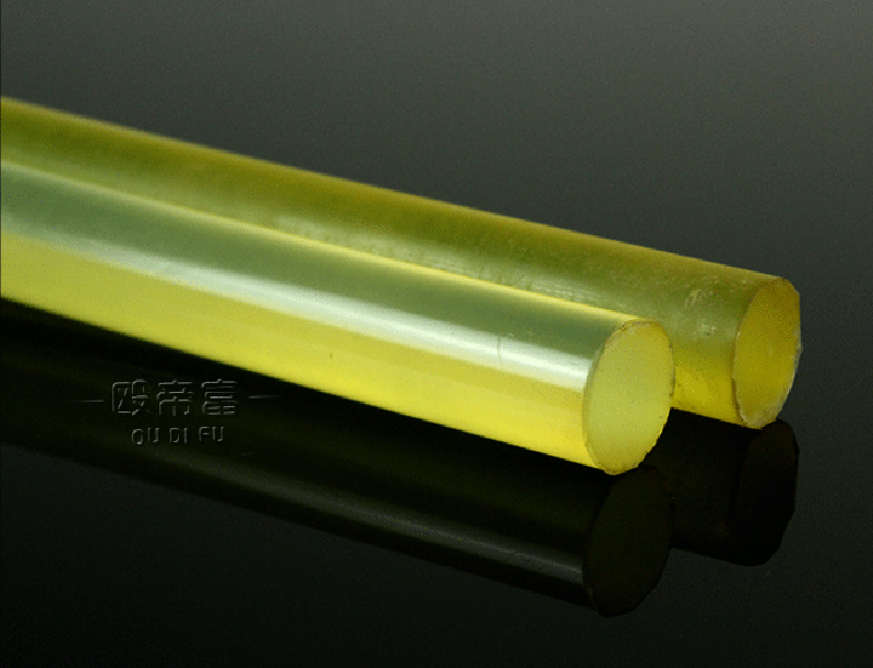

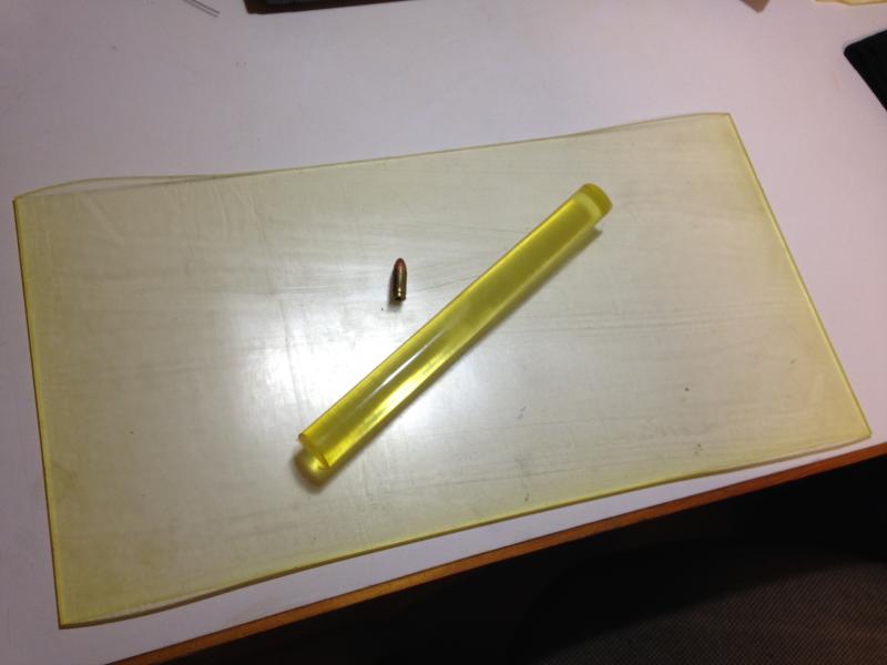

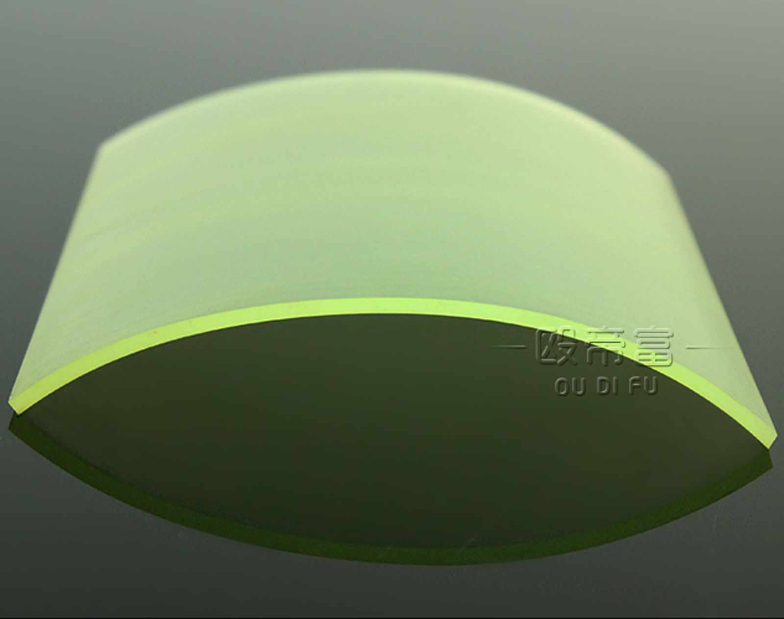

He estado indagando y parece ser que el material del que están hechas estas arandelas es poliuretano
La arandela original de mi SPS mide 4mm de grosor y tiene un diámetro exterior de 16mm y un diámetro interior de 10mm
Así que he comprado por eBay una lámina de poliuretano de 4mm de grosor del que van a salir arandelas a montones ( mide 250mm x 500mm ; una señora lámina)
Y, ya puestos, he comprado también una varilla de poliuretano de 25mm de diámetro por si resultara más sencillo extraer de ahí las arandelas. Y la varilla tiene una ventaja adicional; permite obtener arandelas de diferente grosor

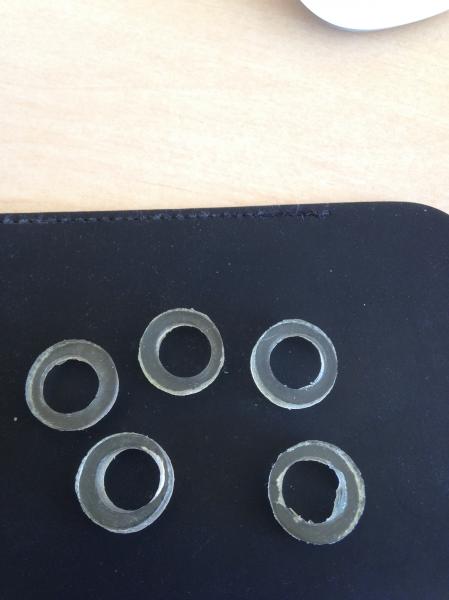

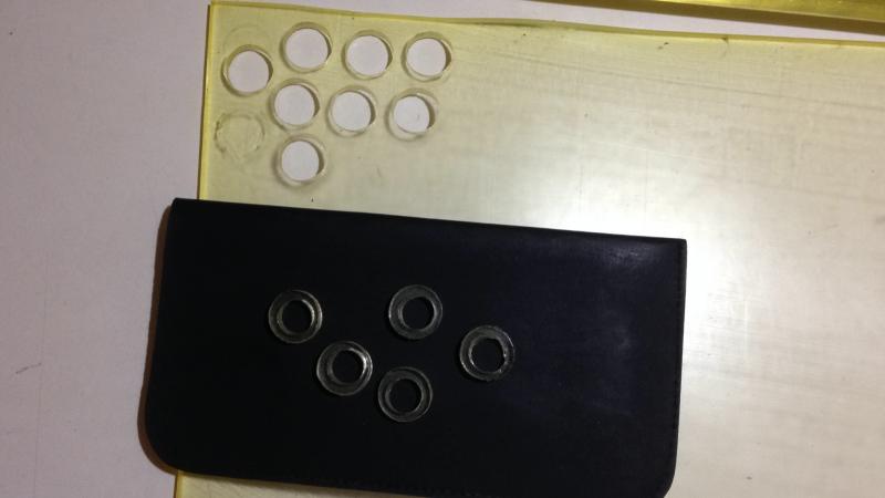

Ya tengo las primeras arandelas de prueba.
Esta goma es difícil de cortar con el sacabocados; es correosa. Se debe martillear a conciencia o tener a mano una prensa hidráulica. Con mis recursos caseros... martillo cabezón.
Si troquelar la parte exterior es complicado, el interior lo es más; cuesta mucho que ambos cortes sean concéntricos. Aún y así, a base de hacer muchas, se consigue alguna decente. Y como sobra goma, es cuestión de darle al martillo.
Aún debo probar cómo se comporta en el campo de tiro, pero comparándola con la original, debería ir bien.

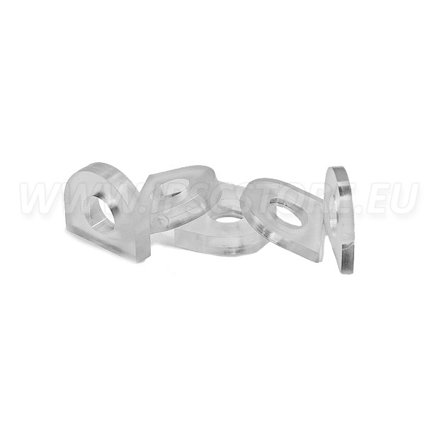

Redondos? Cuando lo miré me pareció que los de CZ eran de este tipo:
Haría falta saber las medidas de esas arandelas, porque si el diámetro interior es menor de 10mm no entraría.
Y si debo ajustarla, igual el grosor final de la arandela será muy pequeño.
Pero en cuanto pueda tener en mis manos una de esas arandelas, le tomo medidas. Siempre está bien saber que puede haber alternativas.
