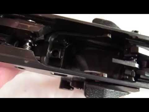

las tangfolio, al menos las que yo he visto, si desmontas la corredera y miras desde arriba,
y miras el conjunto del disparador, en el gatillo, veras que cuando lo accionas, justo en la parte que queda delante del orificio del cargador, tiene una leva...un pulsador, este es el mismo que sujeta el estractor del cargador.
veras, que esa zona tiene roce, en las que yo he podido tocar y probar, ese tacto aspero y desagradable es debido al desgaste de esta zona de roce se ralla,
aunque lo pulas a espejo, no termina de ir al 100% suave, yo le he propuesto a algun compañero el intentar cromar ambas zonas de roce para ver si asi reducian la friccion,puesto que aun y puliendolo a espejo termina con el mismo tacto.
