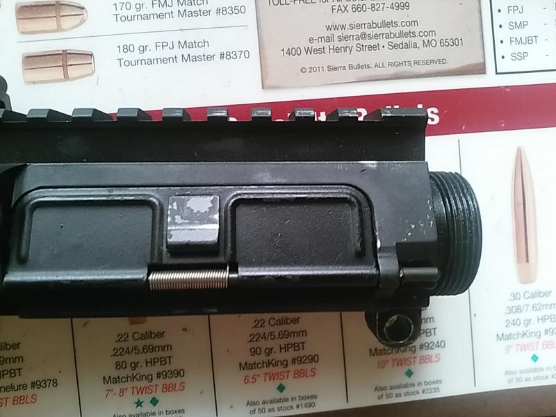

Hola a tod@s,
¿alguién ha desmontado el Astra STG 4 ? En concreto estoy intentando cambiarle la chapa que cubre la ventana expulsora y no veo por donde meterle mano, si alguno lo ha hecho o sabe como hacerlo le agradecería la ayuda.

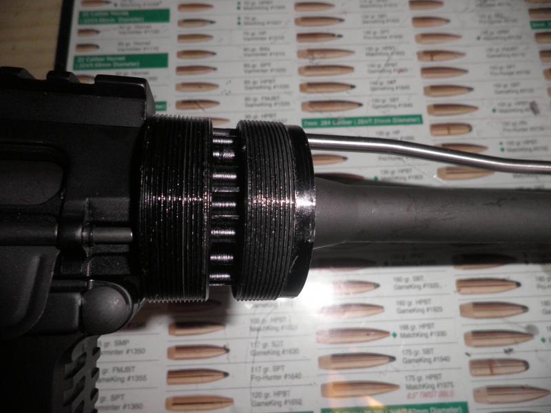

Has sacado el barrel?, es la tuerca que afianza el cañón al upper. O mira si tienes suerte y la barra queda alineada justamente con alguno de los agujeritos que la tuerca lleva. Pero vamos que lo normal es que tengas que desmontar la barrel nut.

Mensajepor alacran » 25 May 2016 09:48
Si, he sacado esa tuerca pero nada, y en cuanto a suerte no la ha habido,por muy poco pero el pasador no coincide con el agujerito.

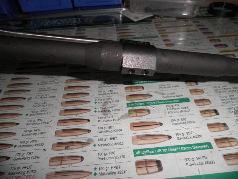

Quieres decir que has dejado el upper tal como te muestro en la foto y no sale?

Mensajepor alacran » 25 May 2016 14:06
No, justamente ahí me he quedado, no veo la forma de desenroscar el cañón,no sé por donde meterle mano a la varilla que lleva los gases de la detonación.
no sé si estos dos tornillos tienen algo que ver.

Tienes que sacar esos dos tornillos allen y después sale la toma hacia delante, pero antes deberás de haber sacado la bocacha. La toma hay veces que está dura, dale unos golpecillos y se moverá.
El barrel nut es la pieza esa llena de agujeros que ancla el cañón al upper, imagino que dispones de la llave específica para sacarla, no?.
