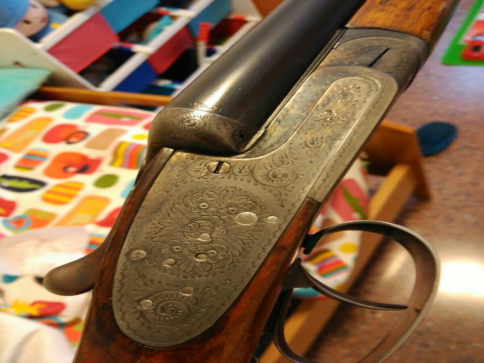

Estoy en negociaciones para comprarme mi primera escopeta yuxtapuesta y hay dos cosas que me frenan un poco. A ver si me podéis ayudar.

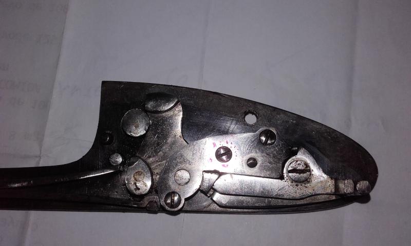

En la foto que os adjunto, se ve como uno de los pasadores de la pletina (el central), esta más hundido, eso es normal??si no lo es, como se soluciona?, que costaría?

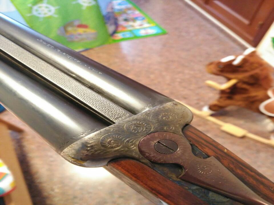

2ª La llave de apertura esta descentrada hacia la derecha, eso es pk ha tirado mucho o poco?
GRACIAS

No se mucho de escopetas, desmonta la pletina que seguramente sea el teton de un muelle que se tiene que empujar un poco o ese teton es un poco corto, tambien puede que sea algún tornillo que este algo flojo o que sea un poco corto, no creo que tenga importancia.
Que la llave se quede hacia la derecha siempre he entendido que es buena señal, lo malo que se fuese hacia la izquierda.

El compañero hojarrasca te lo ha explicado perfectamente. Desmonta la pletina y tendrás algún tetoncillo para empujar o tornillo un poco desenroscado o que son cortos y por eso paran un poco hundidos, no debe tener mayor importancia. La llave un poco a la derecha no es ningún problema con el uso ya se centrará ella.

La llave a la derecha es sinónimo de que está bien ajustada, según se van desajustando, la llave se va centrando.
Ajustarla es sencillo, pero no tiene que ver con que se encuentre en perfecto estado y funcionamiento, solo que esta bien ajustado el cierre.

Como bien dicen los compañeros ese pasador creo que es el del martillo , solo lo tienes que apretar.Te aconsejo que cargues la escopeta para desarmar la pletina(no hace falta) pero con los martillos hacia atrás se monta luego mejor.Si nunca desmontaste una ,no pasa nada , es muy fácil,sueltas el tornillo de arriba el de mas atrás ,no se si se desmonta manualmente ya que no pones foto de la pletina izquierda ,sino es manual con destornillador que sea de la medida de la cabeza del tornillo , pues sino queda deformado si está duro y parece feo.Para montarla otra vez sube la uña donde encaja el guardamanos hacia arriba y en esa posición encaja la pletina y apreta el tornillo.Te pongo una foto de la pletina de mi escopeta y señalo en rojo el tornillo que creo que es.Espero que te sirva de ayuda.Un saludo

Ah se me olvidaba , la llave como también te dicen ,es síntoma de muy poco uso o desgaste.Una prueba para mirar el ajuste ,supongo que lo sepas ,es quitar el guardamanos y coger con una mano los cañones con la otra la culata mover una mano en contra de la otra para ver si hay holgura.Si se mueve por poco que sea está desajustada ,sino es que está bien.

Muchísimas gracias, una explicación chapo. :apla:
Hoy mismo la he comprado, es una Ugartechea 75 extractora, la escopeta esta bajo mi punto de vista perfecta.
Cuando tenga tiempo le apretaré el pasador.
