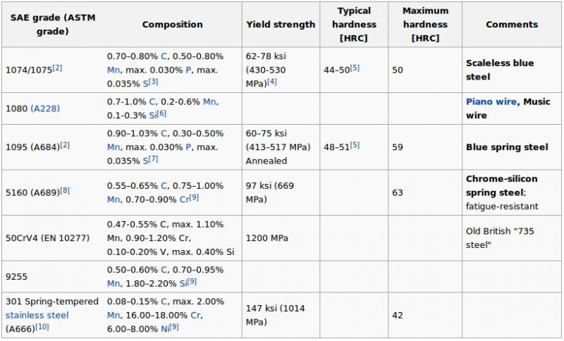

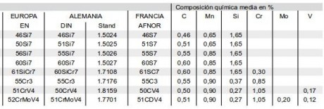

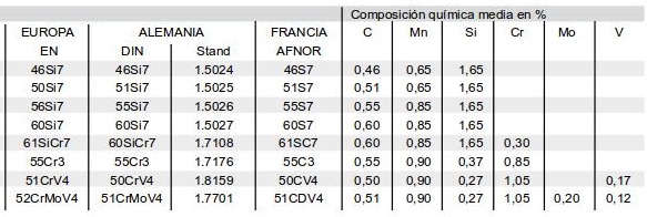

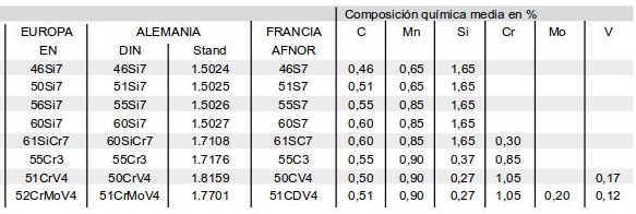

Te adjunto un pantallazo de un catálogo de un proveedor de aceros:
Puedo parecer un poco friki, pero recientemente he tenido que refrescar algunos apuntes de la carrera para fabricarme algunas piezas...
