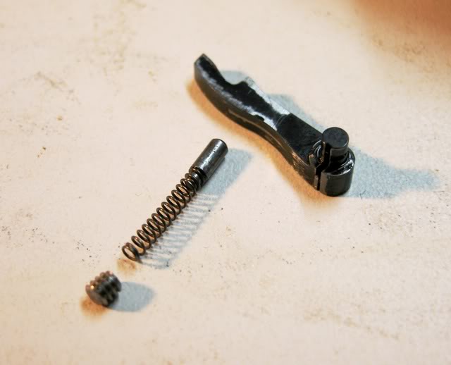

Re: Hand spring Uberti cattleman .45 colt
Mensajepor Amra » 20 Mar 2016 13:47
Los uberti mas modernos tienen un “pawl spring” con pin y muelle de alambre como los ruger, más resistente.

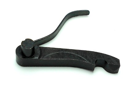

Mensajepor Amra » 20 Mar 2016 13:49
Los más antiguos son como los colt con un “leaf spring” de ballesta o muelle plano mucho más propenso a la rotura.

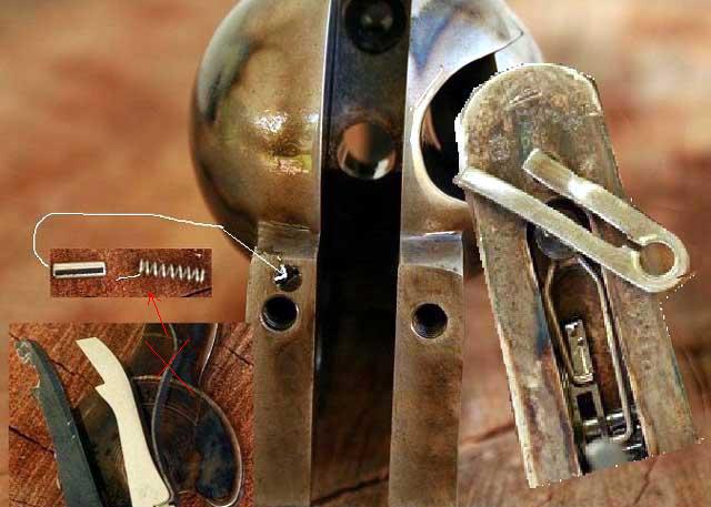

Buenos días, estudiando el funcionamiento del uberti cattleman, no consigo saber que produce los clicks 20
Supongo que el sonido lo producirá alguno de estos muelles.
No tengo claro para que sirve el hand/pawl spring, creo entender que es para mover hacia delante la pieza que mueve el cilindro (hand), pero no tengo claro su utilidad.
Muchas gracias.
Mensajepor JordiAMX » 24 Mar 2016 16:12
El click lo produce la leva de giro (hand) sobre la estrella del tambor, empujada por su muelle, sea de fleje en los Colt, o de muelle espiral en los Uberti.
