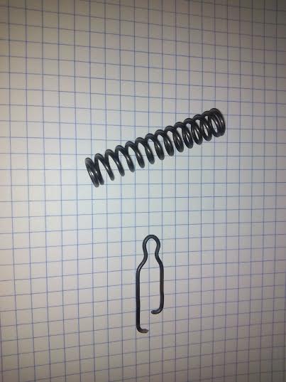

Si no lo encuentras, te puedes fabricar tu uno, en USA he visto gente que sustituye los muelles originales por esto.
Si eres un poco manitas, a lo mejor te puedes fabricar tú uno. El único problema es encontrar el alambre de acero para muelles.
1º) Para darle forma hay que recocerlo (austenizarlo y enfriarlo lentamente para que no se temple): calentarlo al rojo-naranja durante un minuto más o menos y enfriarlo despacio alejándolo poco a poco de la llama para que no se temple y poder darle forma facilmente y sin que se rompa.
2º) Después, una vez le has dado forma, tienes que volver a austenizarlo, calentándolo al rojo-naranja (850-900º) y a continuación templarlo en aceite (el aceite de cocina sirve) y revenirlo.
3º) Para el revenido debes limpiar la pieza para ver el color que va tomando al calentarla nuevamente. Se caliena hasta que alcanza unos 500º, entonces toma un color gris (al ir calentándolo se pone amarillento, luego marrón, después morado, azúl y finalmente gris) y enfriarlo nuevamente en aceite o agua.
Yo ya he fabricado muelles de repuesto (para la uña elevadora) con buen resultado. Voy a fabricarme un muelle para el freno tambor / gatillo para mis remington 1858. Si quieres te cuento qué tal me ha ido...
Creo que Trelles es la armería que más productos de avancarga tiene. En Top Gun también tienen cosillas...

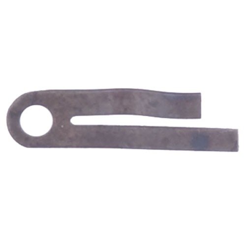

Buscando informacion del muelle de freno de tambor encontre esta informacion
https://www.brownells.es/epages/Iberica. ... /394630000
Un hombre verdaderamente rico, es aquel cuyos hijos corren a sus brazos aun cuando tiene las manos vacias.
Re: Repuestos para revolver Colt Uberti Cattleman 45
JUA21228 escribió:Buscando informacion del muelle de freno de tambor encontre esta informacion
Mira también por aquí:
https://www.midwayusa.com/product/672474 ... -regulator
https://www.midwayusa.com/product/199334 ... -wire-type
Y para Uberti en general:
https://www.midwayusa.com/s?targetLocati ... 26Ntpr%3D1
Cave canem.

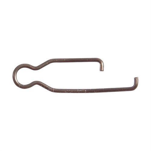

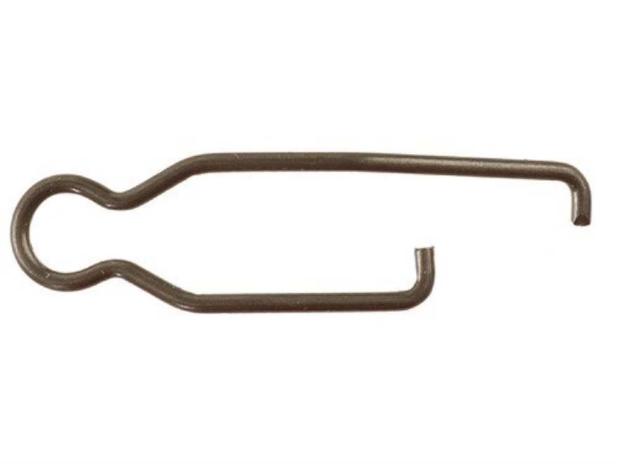

Buenas tardes, la verdad es que los muelles de uberti son bastante malos, gracias por los enlaces.
¿Que diferencia hay entre un muelle plano y uno de alambre?.
Nuestro carácter es el resultado de nuestra conducta.
Básicamente que el de alambre te durará bastante más, los flejes planos son más propensos a la fatiga de materiales. Lo más resistente a roturas mecánicamente hablando es un muelle de espiral, luego vendrían los de alambre, y por último los flejes planos.

De lo que no encuentro mirando en los enlaces, es nada de esos muelles pero para el uberti rémington 1858.
¿Alguien sabe donde conseguirlos?.
¿O es que en el 1858 no fallan?.
Amra escribió:De lo que no encuentro mirando en los enlaces, es nada de esos muelles pero para el uberti rémington 1858.
Muelle bífido:
https://www.henrykrank.com/index.php?mai ... cts_id=732
Y más cerca, en Trelles, tienes ésto:
https://www.armeriatrelles.com/website/i ... 14&idma=36
