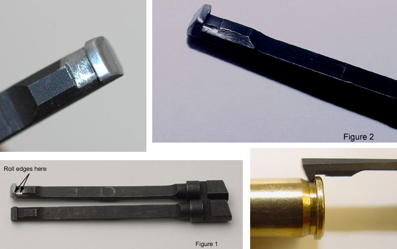

Lo primero que habría que comprobar, es que no sea un problema de limpieza, sobre todo de la extractora, que no se le haya acumulado mugre, tanto en la uña, como dentro de su alojamiento, y que esta suciedad no permita su correcta flexion.
Desmonta la uña, quitando la placa deslizante de la aguja de percusión, limpia bien su alojamiento, por donde entra la pieza, y dale algo de tensión, doblando con las manos hacia donde esta la uña.

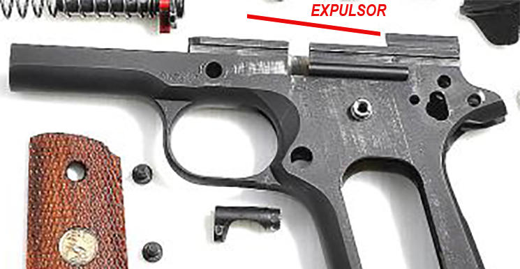

Comprueba también, que la expulsora no tiene signos de desgaste, es la placa atrás de todo en la empuñadura, esta encima de los carriles por donde va la corredera.

Comprueba la tensión de la uña extractora. Yo en mi Trojan he tenido problemas de expulsión y fué tensarla y se terminaron.
Te dejo un video para comprobar la tensión y tensar la uña. Hay muchos otros videos por la red.
