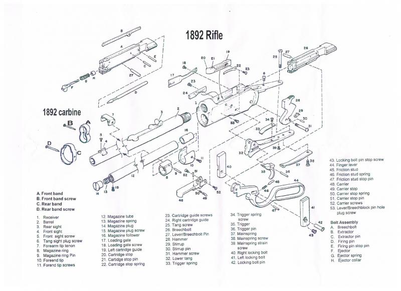

Te adjunto un plano de los Winchester Model 1892, que son igualitos a los Tigres Españoles, por si te animas a ello.
y Fíjate bien que la patilla de la ventana de carga (pieza nº17) de los cartuchos del lado derecho del cajón de mecanismos este bien y no se halla partido o cogido alguna chinita infima o algo, pues esta pieza roza con la palanca de bloqueo derecha(nº40) del cierre (pieza A) al acerrojar, aunque pudiera ser cualquier otra cosa la causa de esa dureza, pero inequívocamente saldrá a la luz cuando se efectúa un desarme por lo menos del cierre y la palanca de montar con sus bielas de cierre que aseguran el cuerpo principal del cierre, si quieres con estas piezas sera mas que suficiente.

Muy agradecido compañero! un saludo.
