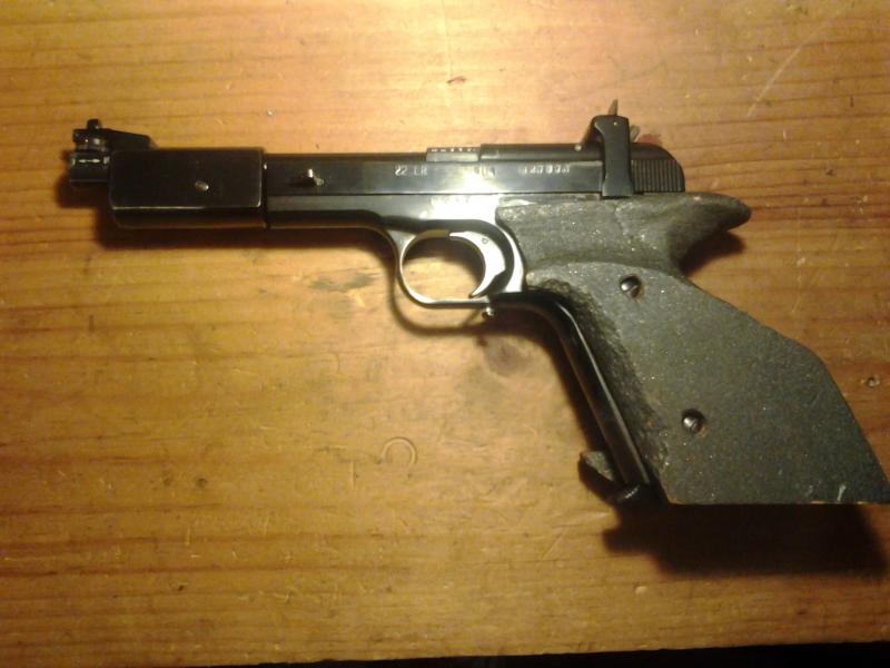

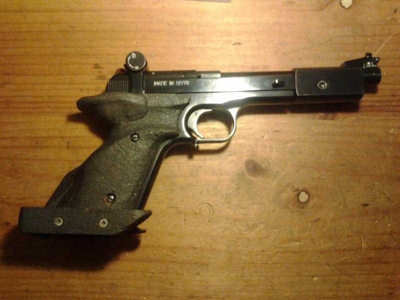

El barniz puede darse sin problemas, pero te deja la empuñadura lisa y no se facilita el agarre.
Para una Vostok que tengo, le hice unas cachas con madera y las pinté con pintura que imita la forja, tiene unos microcristales mezclados con la pintura que le da un agarre perfecto, y el color no queda mal.

Supongo que se refiere a Oxiron Titan Forja. Yo he repasado la pasta añadida a alguna cacha de plástico de la carabina y queda muy bien, además tiene muy buen agarre. Saludos
