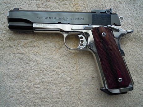

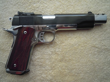

Una foto de la mia, ligeramente tuneada.. :mrgreen: :mrgreen:

Gracias manolosolo por tu interesante respuesta, pero ¿"ligeramente" tuneada!. Está preciosa. Cuando soluciones los problemillas mecanicos ya te preguntaré como lo has hecho.

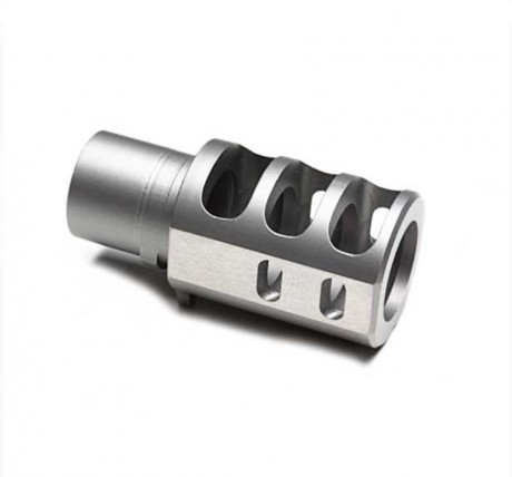

Una pregunta compañero si no es molestia. ¿Has cambiado el cañón por uno mas largo con rosca o es algún tipo de "adaptador" el que has usado para poner el freno de boca? y si no es indiscreción por cuanto sale la modificación. Por cierto precioso el pulido.
Gracias compañero :birra^:

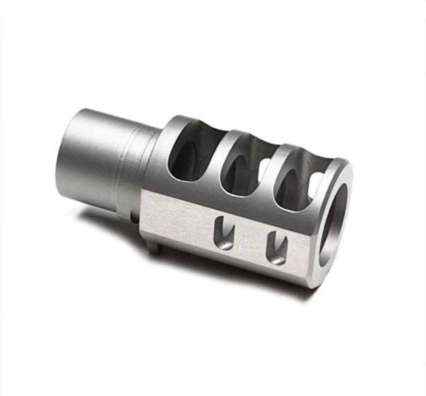

El cañon, es el mismo, este compensador, encaja en el sitio del bushing delantero original de la 1911.
Anda por los 100 €, mas o menos. En su dia, fue importado de USA.

Si va en el bushing se moverá hacia detrás solidariamente con la corredera quedando en el momento de la salida de la bala del cañón por detrás de el extremo del mismo, perdiendo así su función de redirigir los gases no?
Perdona por tanta pregunta y gracias compañero :birra^:

No es tan efectivo como el roscado en el cañon, pero, mucho antes de que la corredera llega atrás, ya ha salido el proyectil, es mas, el proyectil sale, antes de que se desbloquee cañon y corredera, y eso, son solo como 6 mm de movimiento de corredera....aparte, también cuenta mucho la estética en estos casos.
