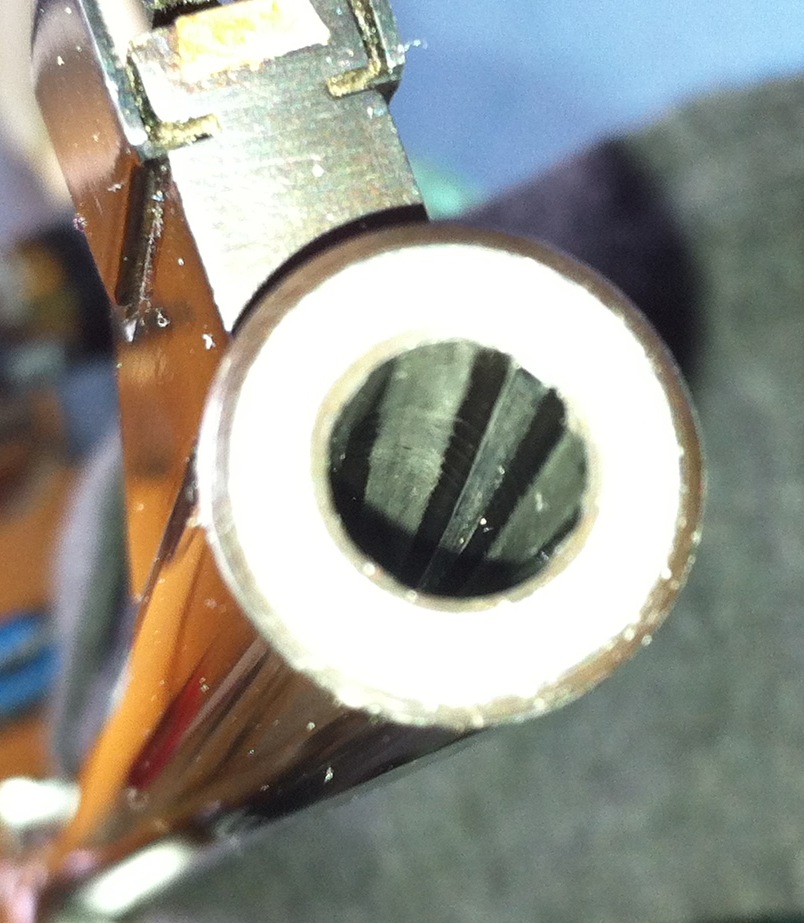

No sé si es así o no, pero lo hago como dice demonio: la limpieza fuerte a fin de temporada de caza. Sobre todo con el FN BAR porque para limpiar de manera correcta hay que desmontarle al menos la culata y el carro (que lleva un ratito). Entretanto, cada vez que uso le doy un par de pasadas ligeras con aceite y posterior secado más que nada porque no me fío de los componentes corrosivos de los propelentes.
Con el Santa Bárbara (que es el de la foto) soy más exigente porque es mi arma de precisión para recechos y sí que le doy una limpieza buena después de cada tirada, más que nada porque como se ve en la foto, el cañón está aún en rodaje y en estas circunstancias conviene hacerlo así.
Cierto que los cañones se estropean en la limpieza; pero más que pos limpiarlos mucho, por limpiarlos mal. Atacar la boca del cañón zafiamente con la varilla o el pasatrapos puede ser fatal.
A mí de esto me ha enseñado mucho el compañero de foro Cansino, que os aseguro que sabe de metales y mecanizaciones más que Vulcano (vive de ello).
