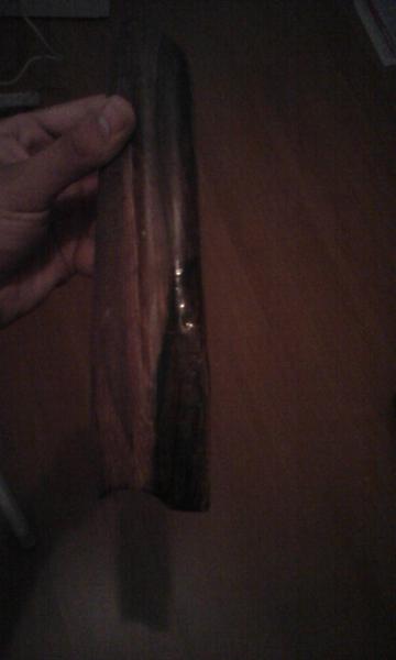

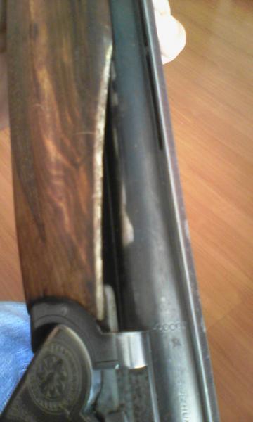

Hola,.tengo un guardamanos partido como puedo repararlo o si es peligroso utilizarla ..

A mi me pasó una cosa parecida, y después de tratar de encontrar álguien que me lo reparara (sin éxito), rellené el hueco con pasta de madera, dándole la forma correspondiente, y lo fijé con una brida de plástico para evitar perderla.
Es un poco rollo, porque cada vez que hay que desmontar la escopeta tienes que cortar la brida, pero funciona.

Yo probaría lo siguiente, una variación de lo que te ha dicho el compañero abranchadell:
Como parece por la foto que por la parte interna del roto y el guardamanoshay bastante hueco y espacio libre, fabricaría con una lámina de madera una pieza similar a la que falta, si conservas la pieza rota mejor, la pegas con un pegamento superglue, por ejemplo, esperas que se seque, dado lo fino de la zona de unión no tendrá mucha consistencia, pero por la parte interna aplicas una capa de refuerzo de masilla reparatodo (de esa que venden en barritas, que amasas con los dedos, le das la forma y luego queda dura como una piedra) que haga de unión ...
Hay barritas de esas para todo tipo de usos, universal, metal, plástico, madera ...
Si lo haces lo suficientemente rápido, mientras la masilla está blanda, puedes montar la pieza en la escopeta para que coja la forma del cañón y se adapte (con la precaución previa de poner un film transparente en el cañon, para que no se adhiera al mismo). Si no, puedes esperar y luego lijar la masilla hasta que encaje .
Luego, si quieres que quede perfecto, lijas todo y barnizas.
Lo que no se es si utilizaría una específica para madera o mejor una para metal, creo que quedaría más dura la segunda y es más adhesiva, yo haría una prueba antes en un cacho de madera para probar adherencia y consistencia ...
He reparado una carabina de aire comprimido de esta forma, con masilla, y los tiradores del frigo, la tapa de un ordenador portátil, el pulsador de un interruptor de casa ... aplicando refuerzos por la parte interna, y me ha dado buenos resultados ...
Ya nos dirás

La mía rompió peor. Lo pegué bien con cola blanca y lijé un poco por dentro suponiendo que fue la presión del cañón la que forzó la madera y la rompió. Te aseguro que la mía estaba en muchos trozos y no ha vuelto a despegarse.

Yo compañero añadiria a lo que te han dicho los compañeros, que utilices una vez pegado el trozo roto con cola para madera por ejemplo, resina de poliester, haz la mezcla con el peróxido que te trae, y le das por dentro, en la zona de la rotura, y quedará mas fuerte que nueva, te lo aseguro.

Hola,gracias no he podido contestar porque he estado fuera.
El trozo partido le perdí en el campo asin que me es imposible volverlo a pegar .,he recortado un trozo de fullola fina y lo he pegado con cola ,después le dado con pasta madera y lo he lijado e recortado con un cutter y una buena capa de barniz para que se hiciera fuerte,mañana lo probaré haber que tal pero la verdad que me ha quedado una chapuza bien grande!!...haber si puedo tirar unas cuantas jornadas de caza de esta manera porque tengo mono de tirar con esta arma.después compraré los componentes que me decís y lo intentaré de nuevo haber que tal,pero me da que voy a tener que ir buscando un guardamanos nuevo.¿Seria peligroso utilizarla sin el trozo que le falta?.
