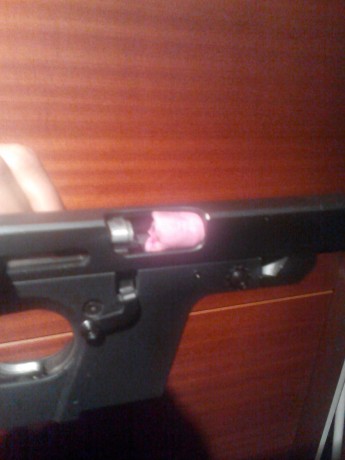

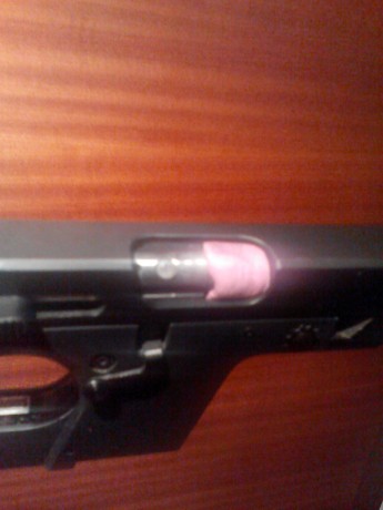

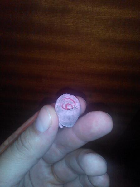

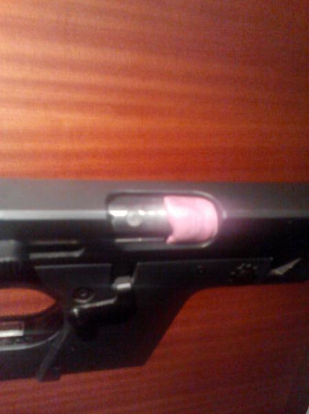

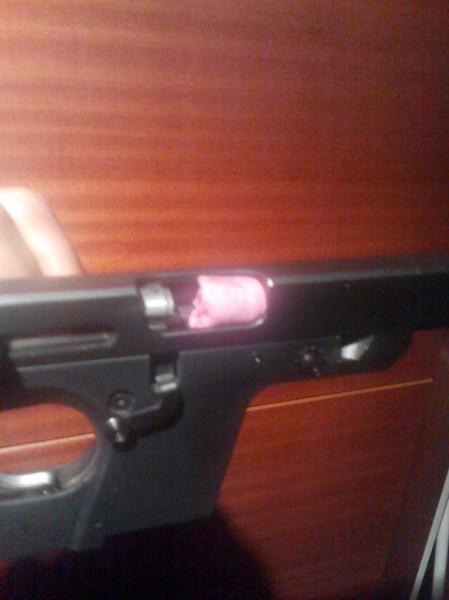

Aqui esta lo prometido, aunque sea con 24 horas de retraso!
Este es el taco de goma eva hecho con una tira pegada formando el rulito.
Este es el rulito metido en la recamara.
Si ves que al cerrar no se produce el disparo, acorta el rulo con un cutter hasta que se produzca la desconexion del gatillo. No obstante, ten en cuenta que con el uso, el rulito se va comprimiendo.
Un saludo!
Un saludo!

tiene que ser muy flexible, primero para que no se mueva de la recamara y segundo, para que ni el cierre ni el martillo absorvan el trabajo de la desconexión, de todas formas, si tu amigo lo ve posible...... bienvenido sea!
