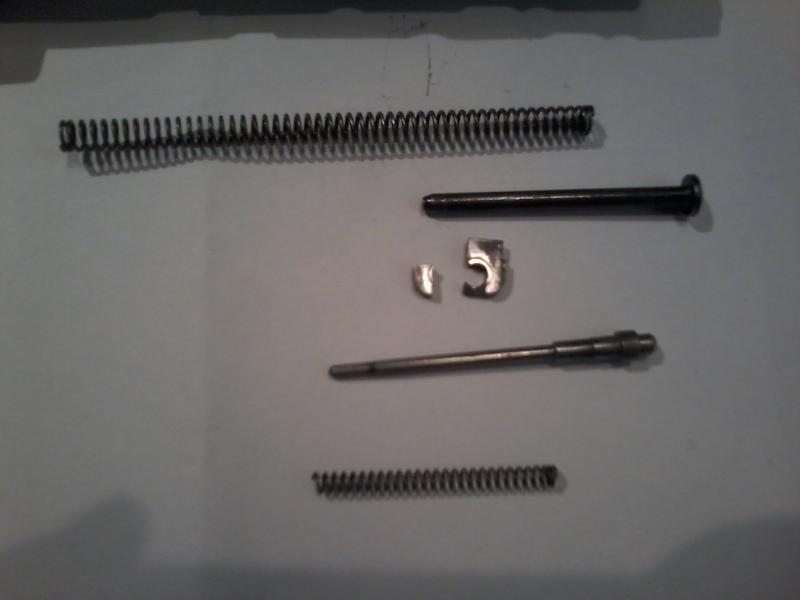

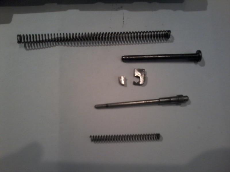

Bueno, pues al menos parte del problema ya se cual es.
Al limpiarla, ha sido tocar la pieza que sujeta la aguja y el muelle en su alojamiento y ha saltado rota.aparte el muelle, creo que también esta "tocado", por un propietario anterior, pues la termnación de uno de los lados parece cortado de uno mas largo.
Adjunto foto, disculpad la calidad.
Aprovecho para preguntaros quien es el importador o donde puedo encontrar la pieza. en el manual de la cz 75 kadett es la numero 56.

Re: Fallos en un kit kadett
Gracias compañero.
Pero resulta que la pieza de Top Gun no es exactamente igual que la que se ha roto.
Como es de segunda mano desconozco si la que lleva es original, casera o adaptada.
Sigo buscando.
