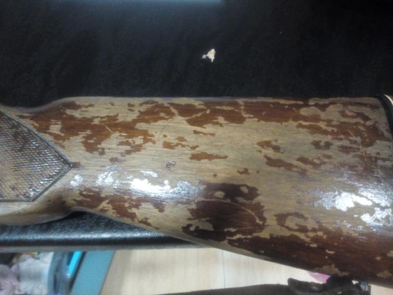

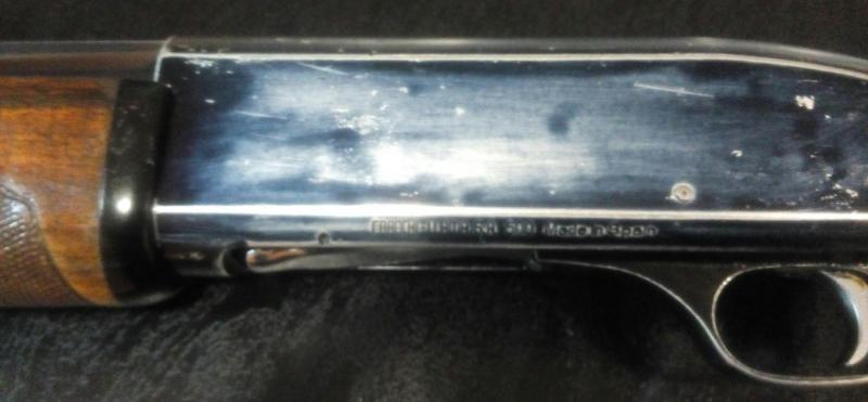

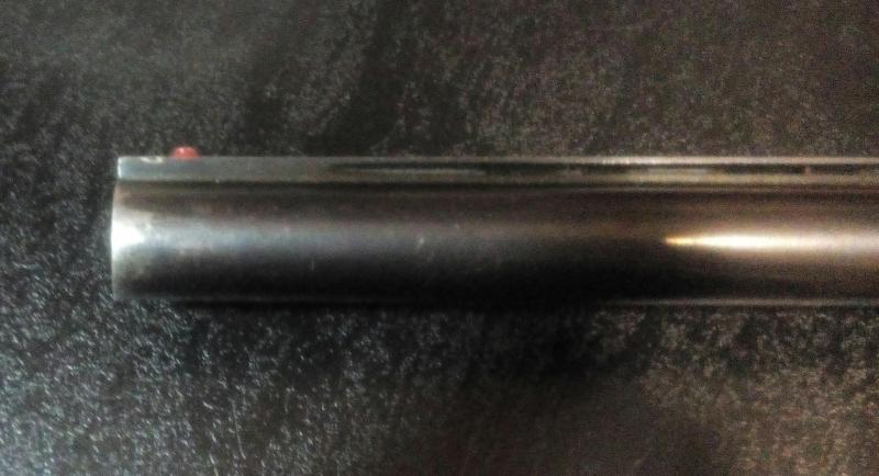

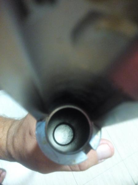

Hola tengo una franchi 500 bastante vieja, me gustaría que me la restauraran. Lo que le pasa esencialmente es deterioro de las maderas y los hierros. Lo que más me preocupa es que en el interior de cañón tiene muchos agujeritos pequeños, esto no se si afecta o si se puede reparar.

La pobre desde luego ha vivido tiempos mejores de eso no cabe duda. Pero la madera con un buen lijado y un acabo nuevo( al aceite o lacada) queda del 10. Respecto al metal no se parecía bien esos agujeteritos( yo al menos no los veo). Supongo que serán motas de corrosión por el oxido, si es así debería verla un armero( armero de verdad no un vendedor que esta deseando venderte una escopeta nueva), lo mas normal es que no pase nada, incluso algunas zonas feas pueden desaparecer frotando con aceite de armas y una baqueta de algodón( hay que darle bastante a la mano, no 2 min) pero por si acaso mejor prevenir y que la vea o un armero o algún compañero que sepa del tema. Salvo que el cañón este herido de muerte tienes una escopeta graciosa para restaurar tu mismo de forma económica.

Ya he visto que no se aprecian bien los agujeros, en la foto original se aprecia algo mejor. Son cientos de agujeritos pequeños que están más cerca de la recámara.
Lo de pintar al aceite viendo el color de la madera me lo recomiendas o la ves muy fea?
Por cierto la parte de puntitos del guardamanos como se hace, sino se puede lijar?

A mi personalmente me gustan mas lo acabados al aceite que los acabados lacados, pero claro esto es una cuestión puramente estética y el gusto de cada uno es diferente. El proceso básico es dar una capa de decapante, para eliminar todos los restos del barniz anterior. Luego dar un lijado pero con una lija muuuyyy fina de 500 u 800 de grano. Así el picado ( es el nombre de la parte del guardamanos con puntitos) no se ve afectado). Y por ultimo un buen frotado con alúmina ( estropajo de metal que se usa para pulir suelos del grano mas fino también). Y ya esta lista para recibir las capas de aceite o de barniz nuevas. El aceite es de linaza o tung a elegir. Sobre como queda pon en google "culata al aceite" y "culata lacada" y mira las fotos. Es una cosa que tiene 2 o 3 tardes de trabajo pero es muyyy fácil. Hace tiempo yo restaure una superpuesta si buscas en el hilo un par de años atrás tiene que estar. Esta documentado con fotos y te servirá de guía. El hilo se llama: restauración escopeta "el corzo" te puede servir de guía y décimo queda el acabado al aceite.
