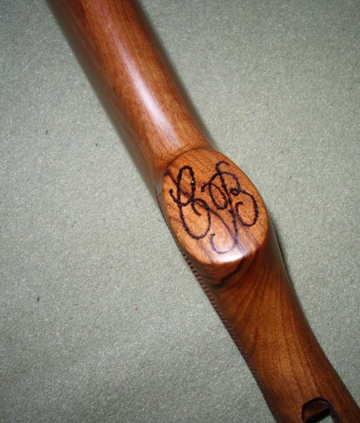

Es algo parecido a esto pero en la parte más ancha del lateral de la culata.
Esto está hecho con el sistema de pirograbado, creo. Yo quiero hacer algo como esto pero con pintura.

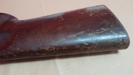

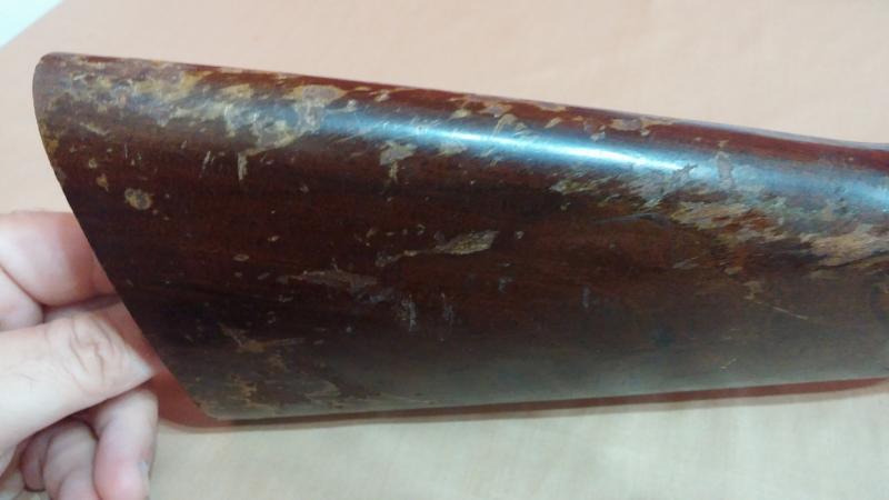

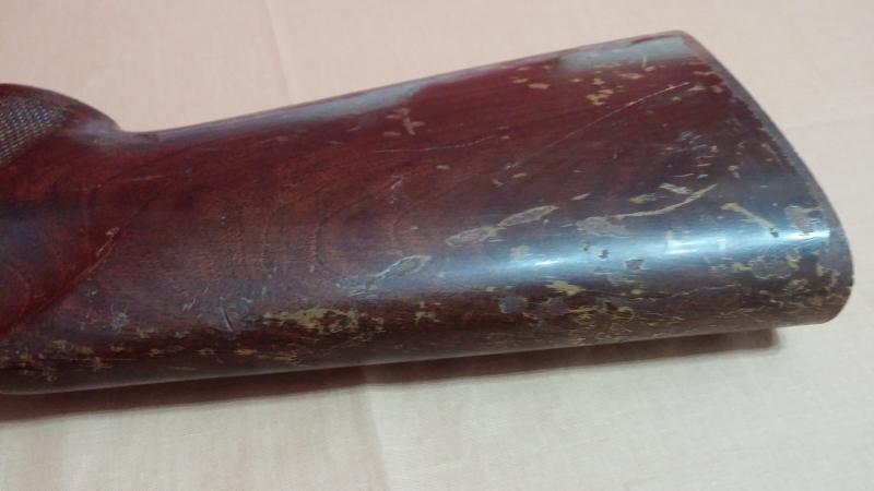

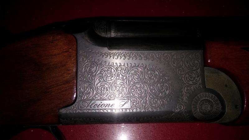

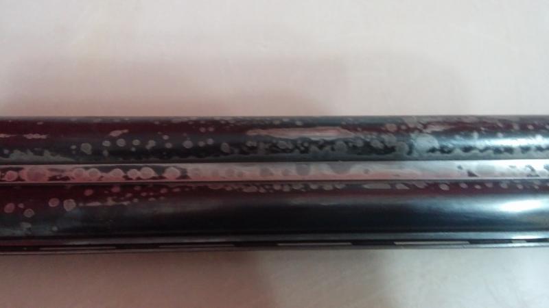

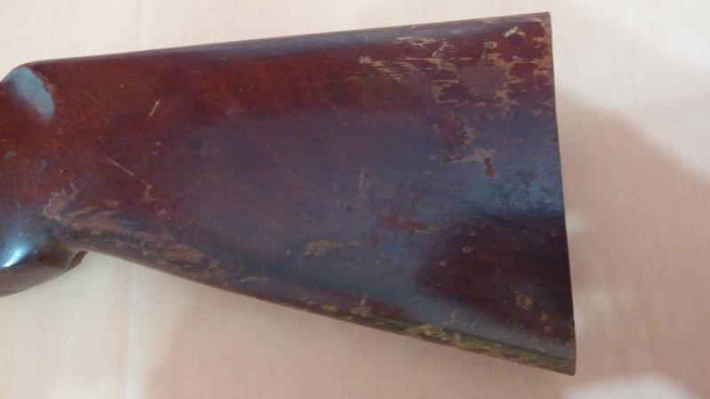

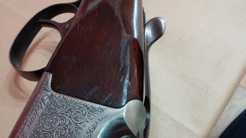

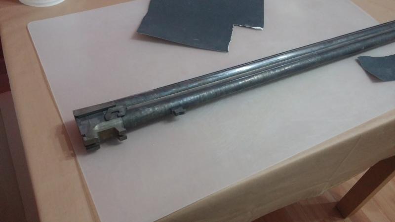

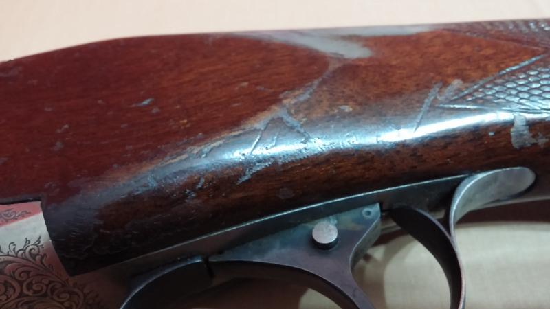

La escopeta, una Franchi Alcione con treinta años, pertenecía a mi tío de quien la heredé cuando falleció tal y como era su deseo. Él era cazador y más bien dejadote en el cuidado de las armas así que el estado inicial de la escopeta cuando llegó a mis manos era malo.

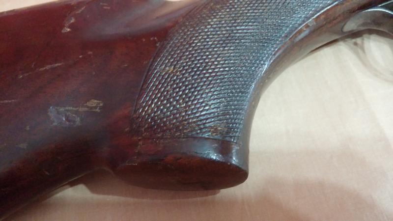

Mecánicamente muy bien pero tenía roña en los cañones para parar un tren. Las maderas estaban fatal: el barniz totalmente desconchado que además oscurecía y tapaba las vetas de la madera. La culata estaba particularmente dañada. Raspones y golpes habían literalmente arrancado algunas partes superficiales de la madera.
Aquí las fotos del estado inicial:

Seguimos con el estado inicial.

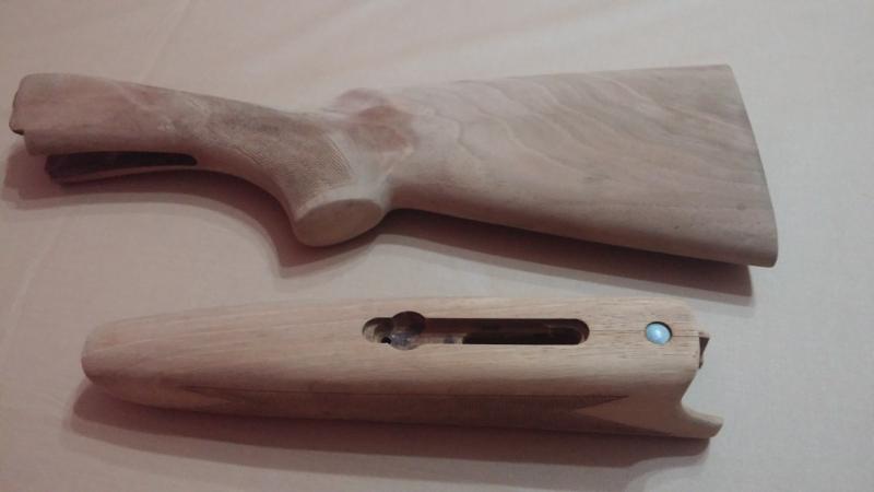

Una vez que terminé con toda la "metalistería" empecé con la madera. Primero un decapante en condiciones, habitación ventilada, guantes y mascarilla.
He de decir en este momento que no soy experto en nada de esto, un simple advenedizo, pero sospecho que en algún momento de la vida de la escopeta mi tío la mandó arreglar. Igual me equivoco pero creo que el barniz no era original y el guardamanos tiene otra madera más liviana y al lijarla se nota que tiene otro color. Me da que igual en alguna de las cacerías, un traspiés y el guardamanos hecho trizas. Creo que la chimaza es una reposición posterior.
Me costó dos manos de decapante para madera y después cepillo de nylon duro y a raspar bajo el grifo para quitarle los restos. Yo usé un cepillo de estos de limpiar los zapatos y para el segrinado un cepillo de dientes duro.

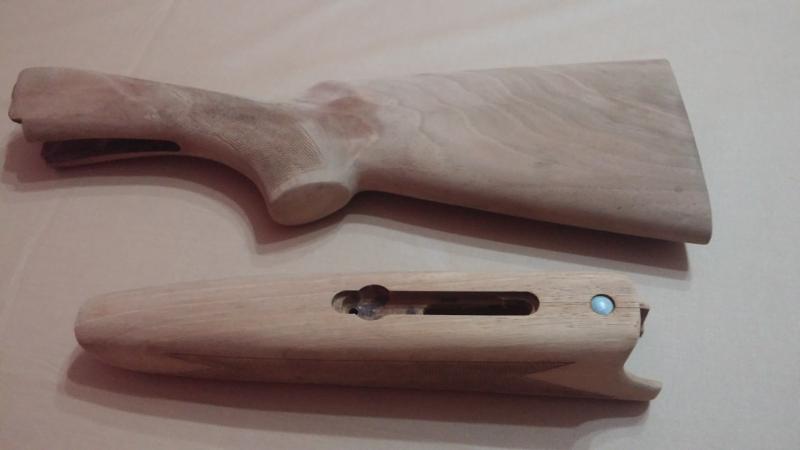

Una vez limpia la madera del barniz antiguo, hala, a manita y a echar músculo (he acabado el verano con un brazo que ni con catorce años, :lol: :lol: :lol: :lol: )
Lija de varios granos yendo del grano más basto al más fino para dejar la madera cada vez más fina. El objetivo, dejar la madera suave y sin imperfecciones. Al principio pensé que igual tendría que usar masilla para reparar las faltas de madera. También pensé en usar el truco de la plancha. No obstante, al lijar profusamente vi que casi todas las taras desaparecían. Las que persistían, con otra manita de lija, iban desapareciendo. Mano de santo. Después de la lija, siguiendo los consejos de otros posts del foro, limpiaba la madera con amoniaco (tras dos veces lo sustituí por alcohol 96 porque el olor me resulta insoportable) para levantar las mínimas vellosidades de la madera. Finalmente, una manita de lana de acero 0000 y el tacto ya era de "culito de bebé".
Si os fijáis bien veréis la diferencia de color entre la culata y el guardamanos.

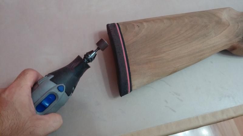

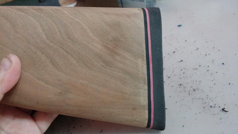

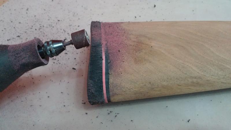

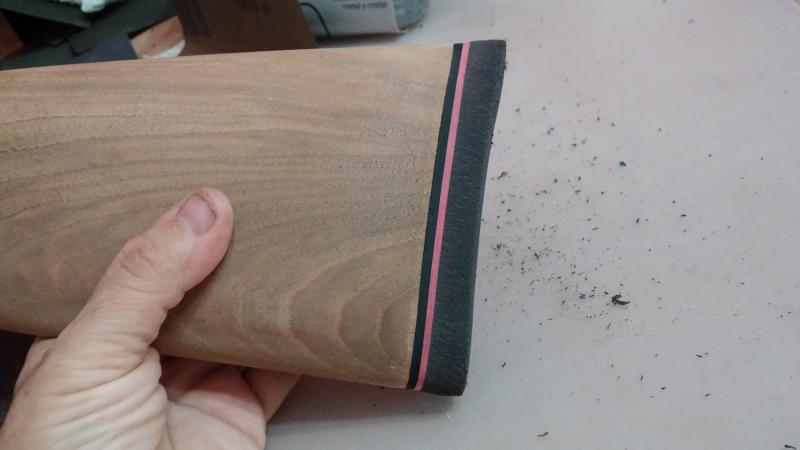

Una vez lijado todo pensé que para un torpe como yo, igual era buena opción meterle mano a espinoso tema de la cantonera en este momento, con la madera "pelada". Os lo explico: las cantoneras suelen ser "universales", esto es, cuando la presentas sobre la culata suelen sobresalir por todos lados ya que tienen un tamaño superior. Ahora llega el reto de lijarla con mucho cuidado hasta dejarla con la medida exacta para que si pasas el dedo no se note el salto de la madera a la goma. Evidentemente hay que ser un fiera para conseguir esta finura (o un profesional, claro). La Dremel hace maravillas pero hay que tener muy buen pulso porque si se te va un poquito y le das a la madera fastidias el barniz o el acabado.

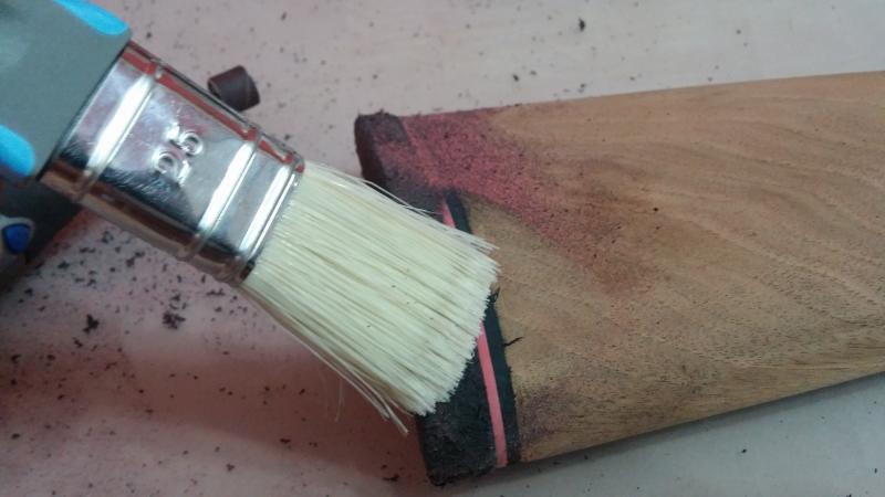

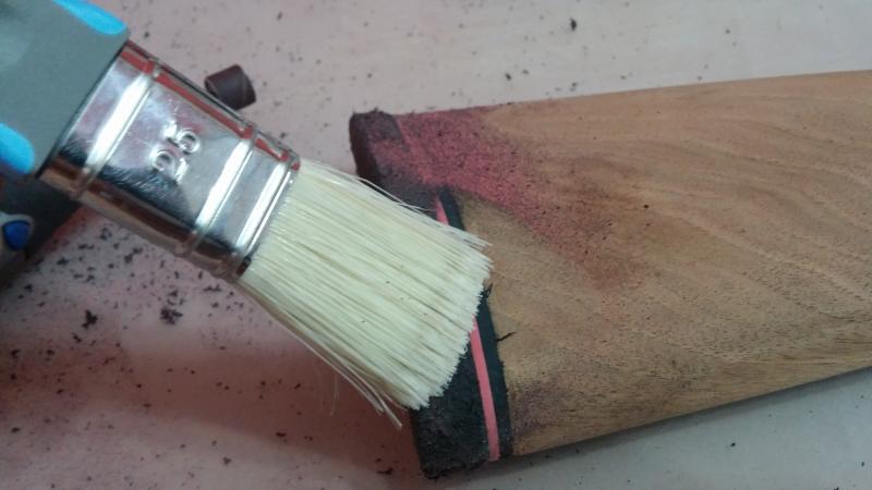

Por eso decidí lijar la cantonera nueva con la madera pelada para no fastidiar nada. Con paciencia, un gran acojone y mucho cuidadín, puse la cantonera, la atornillé y le metí la lija mecánica. No es el resultado de un profesional pero os aseguro que si le pasáis el dedo no se nota el salto de la culata a la cantonera. Éxito conseguido.
Una brochita para ir quitando los restos de plástico y OJO, unas buenas gafitas si no vais a estar quitándoos virutillas mínimas de plástico de los ojos tres días.

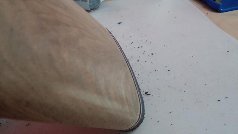

Como podéis ver en esta foto de arriba se me fue la mano con la dremel (se veía venir), así que una vez dejada la cantonera al ras de la madera a mi satisfacción, la quité y le di otra manita de lija a la madera para eliminar el raspón.

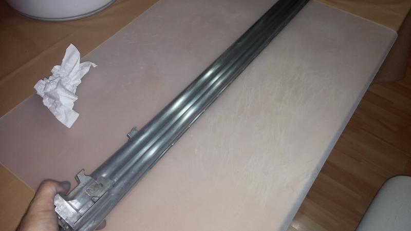

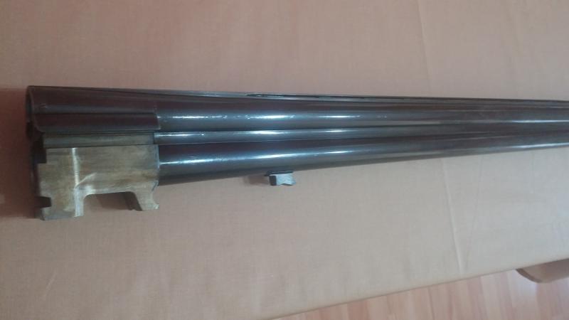

Quitada la cantonera, dejé la madera de lado por unos días y me puse con el cañón.
Desmonté los extractores (tienen un pequeño tope metálico que con un punzoncito de precisión y un martillito sale apenas con un par de golpes y ya puedes sacar por el carril todo el extractor).

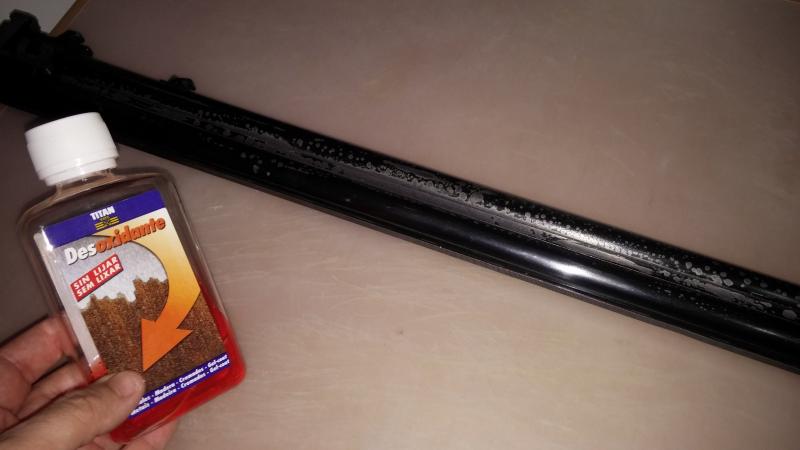

Entonces volví a usar el desoxidante de Titán (he de decir que estoy enamorado de él, jejeje).
Fijaos en lo que hace en el pavón antiguo con solo una pasada de pincel.
El pavón estaba desgastado, en algunas partes los rayones eran bastante ostensibles, habiendo incluso creado placas de óxido sobre el acero. Por eso no me lo pensé, ya que me metía en jaleo, la restauración iba a ser completa.
El primer paso era quitar todo el pavón antiguo con el desoxidante. Así quedó después de una buena mano de líquido.

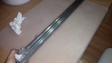

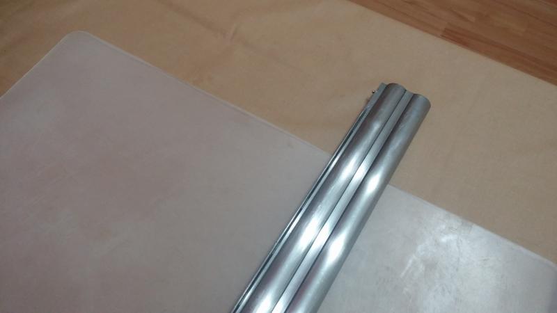

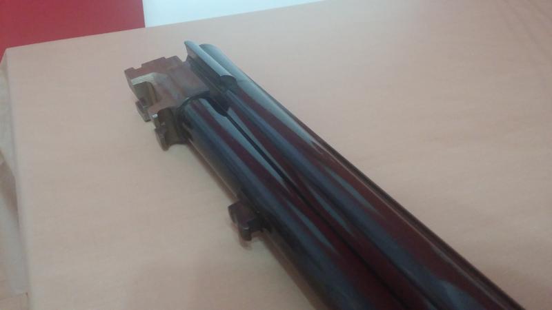

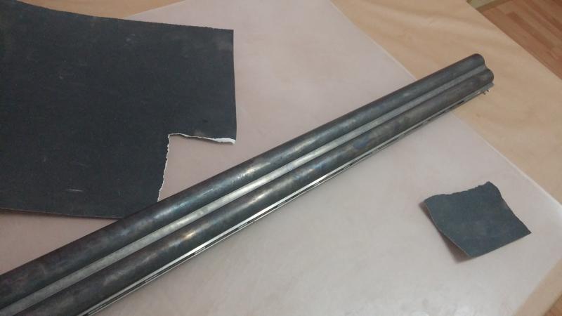

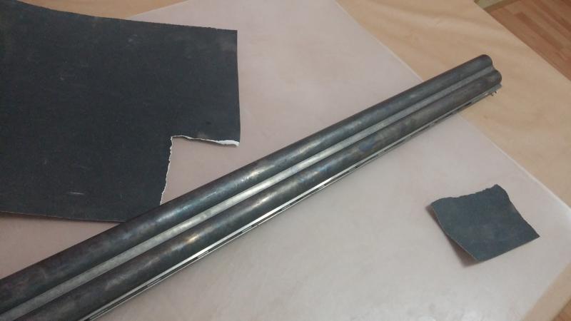

Después de quitarle el pavón había que empezar otra vez a lijar a mano (os aviso de que queda muy bonito y muy romántico pero me he pegado todo el verano dale que te pego con la lija y he acabado con tendinitis en el pulgar de la mano izquierda :o ).
El resultado final tras dos sesiones intensivas de lija y bíceps es este brillo del acero "pelao y mondao".

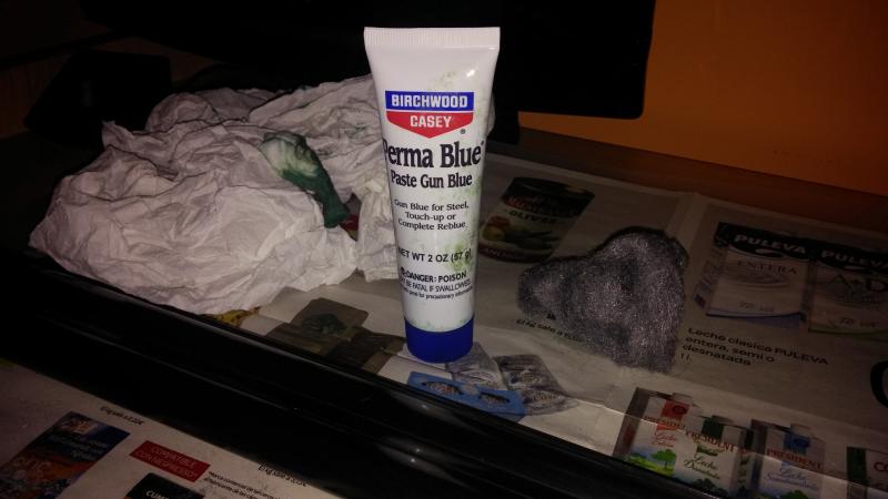

Para el nuevo pavón me decidí por un pavón frío. Al final, tras mucho vichear por el foro, me decanté por el Perma Blue de Birchwood Casey. Ya sé que no es excesivamente resistente (eso dicen en todos lados) pero también es verdad que la escopeta va a estar guardada en la funda y ocasionalmente pegando cuatro tiros en una cancha de tiro al plato. Así que me puse manos a la obra. Lo único que hice fue seguir las instrucciones del fabricante. Nada más. En mi armería no lo tenían líquido sino en crema. Es igual. El resultado y la aplicación son los mismos.
Primero un buen desengrasado con alcohol (siempre usando guantes para no tocar el acero con las manos) y una vez bien limpio y seco, aplicar la crema al metal. Al minuto metéis el cañón bajo el agua y lo secáis bien. Después con lana de acero 0000 una pasada a fondo. Otra vez el proceso de limpieza y desengrase con alcohol y otra mano de pavón. Así lo hice yo hasta tres veces.
El resultado es muy bueno. También os reconozco que visto el cañón a plena luz de día (lo pavoné de noche) ahora le encuentro algunas irregularidades en algunos lados (diferencia de color, unas manchitas algo menos negras). Ya me diréis si más adelante puedo volver a darle otra pasada de pavón y si se queda bien. A ver si alguno se enrolla y me cuenta si es posible.

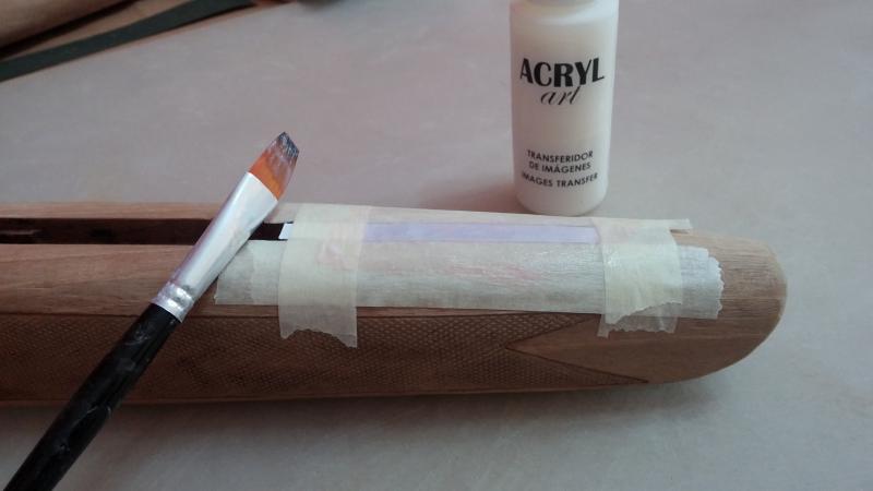

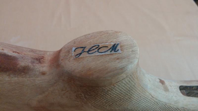

Vale, ya tenía la decisión del aceite. ¿Qué hago entonces con las letras?Antes de darle el acabado al aceite tenía que decidir lo de las letras. Descarté el pirograbado. Hay que ser muy bueno para que quede bien y además hay que tener la máquina para hacerlo. A partir de ahí, mucho internet y a exprimirse la cabeza.
Llegué a la conclusión de que me gustaba muchísimo el sistema del transfer. Es muy usado en manualidades. Compré el líquido y me puse manos a la obra. Me metí en el procesador de textos y busqué una letra bonita, elegante. Escribí las iniciales en varios tamaños y después tuve que convertir el archivo en archivo de imagen para poder abrirlo con un programa de edición de imágenes y voltearlo como un espejo. Lo imprimí en la papelería de debajo de mi casa (no funciona bien con la tinta de las impresoras caseras, tiene que ser con un folio de fotocopiadora o impresora láser, de tóner).
El procedimiento habitual es que se pone el folio con la parte impresa mirando a la madera, se fija con cinta y se le da por la parte de fuera con el líquido. Este traspasa el papel, separa la tinta de él y la hace "caer" sobre la madera dejando fijada la imagen que había en el papel previamente. Ya os digo yo que es verdad. El resultado es fantástico, fácil y rápido. Pero...

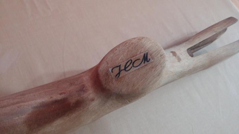

Siempre tiene que haber un pero.
El transfer deja una película que se queda sobre la madera, vista de cerca es como una lámina finísima con aspecto plástico, y sobre esa película quedan las letras. Se puede ver perfectamente en estas fotos el rectangulito que deja. De hecho intenté quitar una imperfección en la esquinita y ya veis que se levantó una parte de y me llevé parte de l parte baja de la "J".
La jodienda de esto es que seguí "palante" y fue peor. Al tintar la madera y después darle tres capas de aceite ocurrió lo que me temía. Este rectangulito era totalmente impermeable y claro, al oscurecerse todo salvo el susodicho rectángulo, comprobé que ni el tinte ni el aceite habían penetrado y oscurecido esa parte de la madera con lo cual el contraste era brutal. Feo, feo, feo.
Tras varias horas de cagarme en todo lo cagable, resignación al canto y a empezar de cero. Otra vez lija hasta dejar la madera pelada (entendéis ahora lo de la tendinitis del pulgar, ¿no?).
