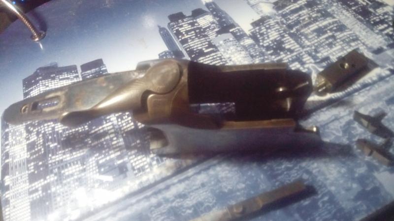

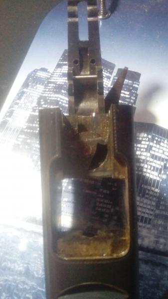

Hola compañeros, quería hacer una pregunta. A ver si alguno de ustedes sabe como se desmonta la palanca de apertura de una superpuesta. Ya tengo desmontada la bascula entera menos la palanca, tiene pinta de salir hacia arriba pero no quiero forzarla y no se si hay que apretar o hacer algo mas a la vez. Es una superpuesta marca "El Corzo" de Eibar año 1976, aunque creo que el el sistema es parecido a las Lauronas y demás escopetas de la época. Voy a pulir toda la báscula, quitarle el oxido y darle una nueva vida jejeje.

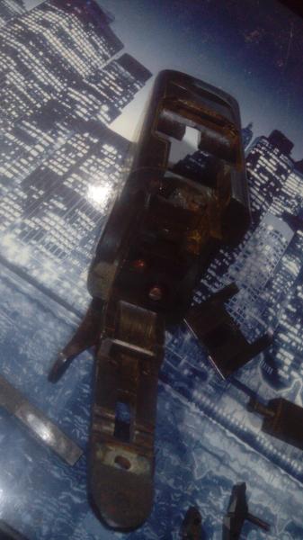

Dejo una foto del conjunto con la posición de cada pieza ( la que tiene forma de ? es el pasador ya doblado para extraerlo el nuevo debe ser perfectamente recto)

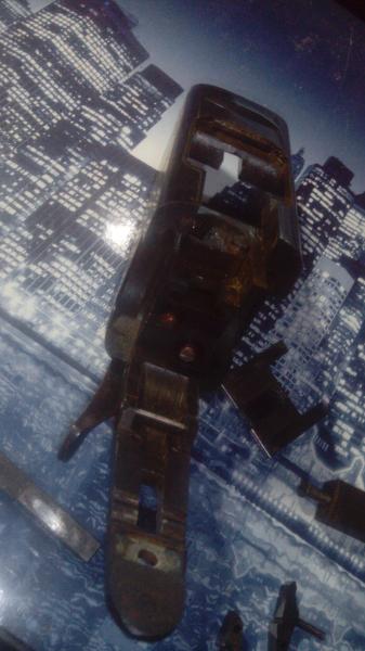

Y aquí la causante de todo este embrollo jejeje
