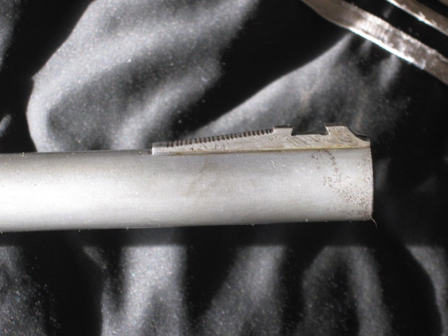

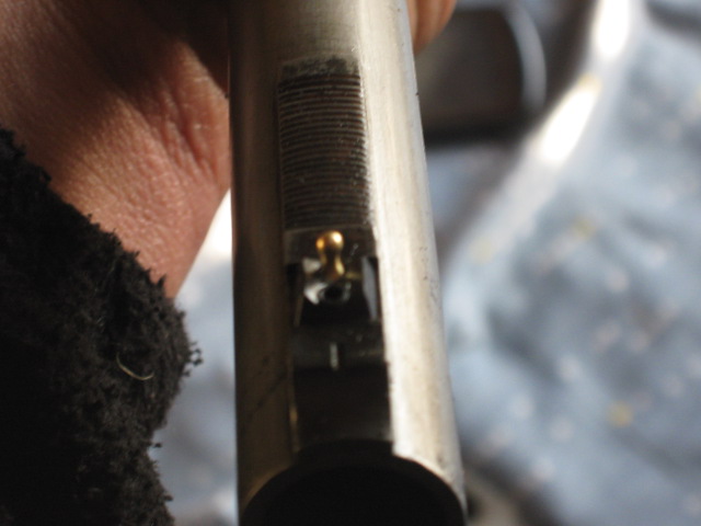

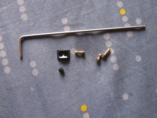

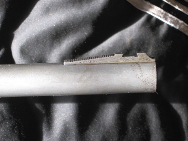

Hola a todos, aca les traigo algo que ya postee en la Argentina.Una modificacion que le hice a mi escopeta para apuntar mejor con bala.Todo soldado con estaño para no recalentar el cañon.
Ahora estoy haciendole varios guiones para quedarme con el que mejor le quede.No es nada ddel otro mundo, pero, queria compartirlo para dar ideas a alguien que quiere armar algo asi en una escopeta de configuracion antigua, y, no se le ocurre nada.El alza tiene orificio de 3,5 mm. La base de guion se lo saque a una carabina.

Bueno, me falta el guion. Hice la corredera del guion nueva, y, tres guiones de distinta altura. Falta hacer la rosca y colocarlo.

Mensajepor pedrolugon66 » 15 Jul 2015 23:40
Tiene buena pinta. Con que has hecho las soldaduras, con laton o con estaño-plata? . El pavon lo has eliminado antes de soldar? vas a pavonar todo el conjunto al terminar?

Mensajepor ruso16 » 15 Jul 2015 23:50
Lo solde con estaño.No me anime a meterle mucha temperatura a la recamara. Por eso tiene tanta superficie la pieza, para que no se desprenda asi nomas. El pavon se lo saque despues con cloruro de hierro, en las partes para soldar antes, obviamente. Tengo un pistolon asi, gris, no se oxida si no te descuidas. Hace varios años que esta asi, y tiro hasta con polvora negra.Me gusta este color.Por ahora asi queda. Si consigo pintura que me guste, quiero pintar de gris tipo camuflado,con manchas mas oscuras, la culata.Y dejar todo gris y color acero.Es de las viejas, economicas. Eran para cazar unicamente. Andan bien, son duras, pero permitian falls como culata armada de dos pedazos de madera, como la mia. Ojo, tiene 50 años, y la culata esta sana.

Mensajepor pedrolugon66 » 16 Jul 2015 15:27
Si no quieres pavonar, puedes simplemente pulir y dejarlo asi,con un pulido fino y limpiandolo si se moja, tendra un buen aspecto y duradero.

Mensajepor ruso16 » 16 Jul 2015 22:02
nt]
Bueno, se hace lo que se puede. Ahora a regularla.
