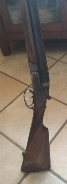

Buenas,  me han regalado una escopeta paralela que está bastante bien de maderas pero tiene una pequeña 50
Esta es

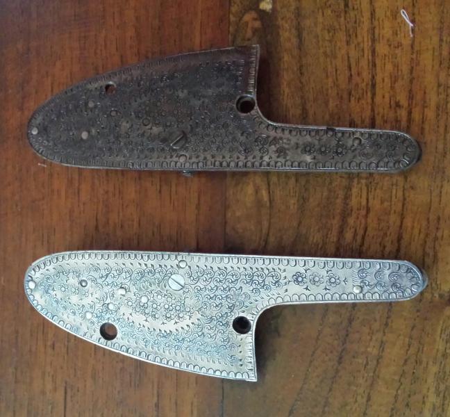

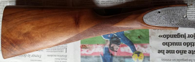

Mensajepor Pablo25 » 27 Jun 2015 18:17
Poco a poco va cogiendo forma la cosa.

Re: Restauración paralela Astra

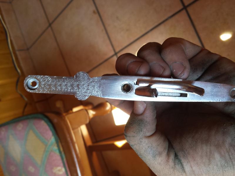

Mensajepor Pablo25 » 30 Jun 2015 09:40
A ver si no la lío y me queda bien. De momento estoy contento de los resultados que, con mucho esfuerzo, voy obteniendo.
Mensajepor pedrolugon66 » 30 Jun 2015 09:51
Se te ve en las manos que le estas dando duro al pulido :D , Suerte con el proyecto.
Pablo25
Mensajes: 305
Registrado: 20 Mar 2015 10:19
Ubicación: Galícia
Mensajepor Pablo25 » 30 Jun 2015 10:00
En la foto todavía no estaba al 100%. Le he echado un liquido que me han vendido en una tienda de bricolaje que echa la suciedad para arriba (parece agua oxigenada) y luego le he dado con una fresa de goma que se desintegra como nada de ahí lo limpias que tengo las manos, jeje.

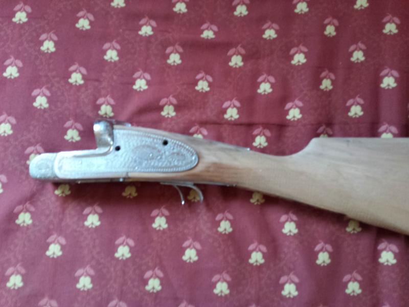

Mensajepor Pablo25 » 01 Jul 2015 00:40
Va cogiendo buen rumbo hacia lo que tengo en mente.

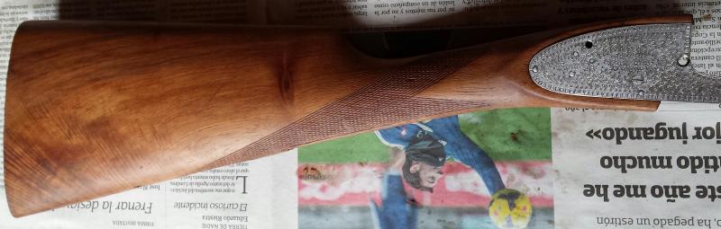

Mensajepor Pablo25 » 02 Jul 2015 15:19
He terminado la madera con esta cera y tras un duro pulido con un disco de trapo, el resultado es evidente.
